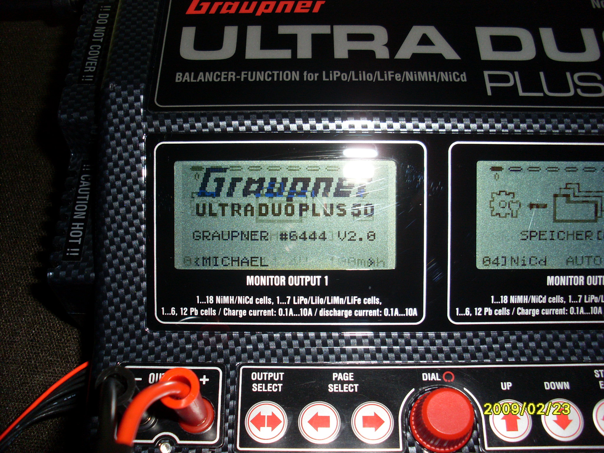

Graupner-Anleitungen ich liebe sie
Ueber Graupner nach GM-Racing >>> dann logview.info und welcher Treiber soll das sein
Die Software habe ich von 1.3 auf 2,0. Mir fehlt der Treiber XP210_Drivers.... dort sind soviele und ich habe den unteren
angeklickt , der bei mir hier in Polen nicht geht! Sorry aber das ist doch wirklich eine ......
Wieso ist das immer so geschwollen geschrieben und nicht eindeutig
Danke fuer eure Hilfe und Gruesse,

#34 Re: Graupner Ultra Duo Plus 50
Hi Michel.
Die ganzen Infos zum Upgrade findest Du hier. Ich kontakte Dich gleich noch mal per PN, dann besprechen wir den Rest.
#35 Re: Graupner Ultra Duo Plus 50
Guten Morgen lieber Egbert,
was lange dauert wird endlich gut
Ohne Deine Hilfe, Ruhe und Kenntnis haette ich das alleine nicht geschafft, vielen herzlichen Dank.
Ich war schon boese und genervt, wenn ich etwas nicht verstehe (die Anleitung zum Upgrade ist unvollstaendig und nicht ganz richtig beschrieben), dann der Speed am Rechner, dann Polnische Benutzeroberflaeche und Tatstaturbelegung.
Aber mit Egbert am Telefon, wie und Magda neben mir am Rechner als Dolmetscher fuers Detail habem wir es dann auch geschafft.
Ich habe dann noch 6 Akkuspeicherplaetze und die Daten dazu angelegt und bin dann ins Bett.
Danke nochmals Egbert und einen guten Start in den Tag
Wollte Bild mit Version 2,0 anhaengen, geht nicht >>> liegt das wohl am vielen Schnee
Viele Gruesse, Michael

#36 Re: Graupner Ultra Duo Plus 50
So nach der Duscherei hat der Rechner das Bild sogar angenommen.
So sieht das danach aus
- SL370707.JPG (875.32 KiB) 496 mal betrachtet

#37 Re: Graupner Ultra Duo Plus 50
Hallo Michel.
Danke für die Blumen, da werd ich ja glatt verlegen.
Schön dass letztendlich alles geklappt hat. Ich wünsche Dir viel Erfolg mit Deinem aufgewerteten Lader und viel Spass beim Erforschen der neuen vielfältigen Möglichkeiten. Unter Umständen gibt es ja noch eine neue Version von LogView, mit der die Bedienung des Gerätes noch komfortabler wird. Warten wir es ab, es bleibt spannend.
Last but not least, liebe Grüße an Magda und Dank für die Übersetzung der ganzen Windows Meldungen.
