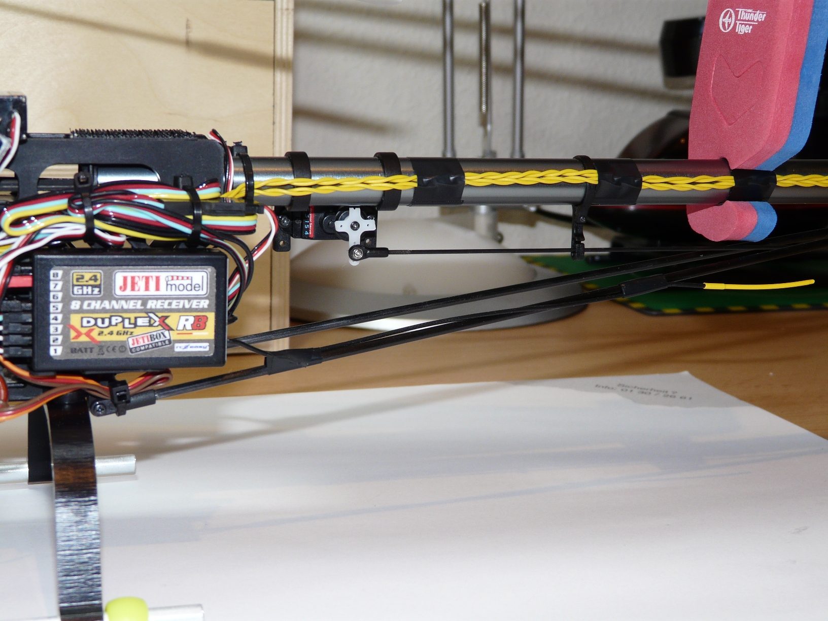

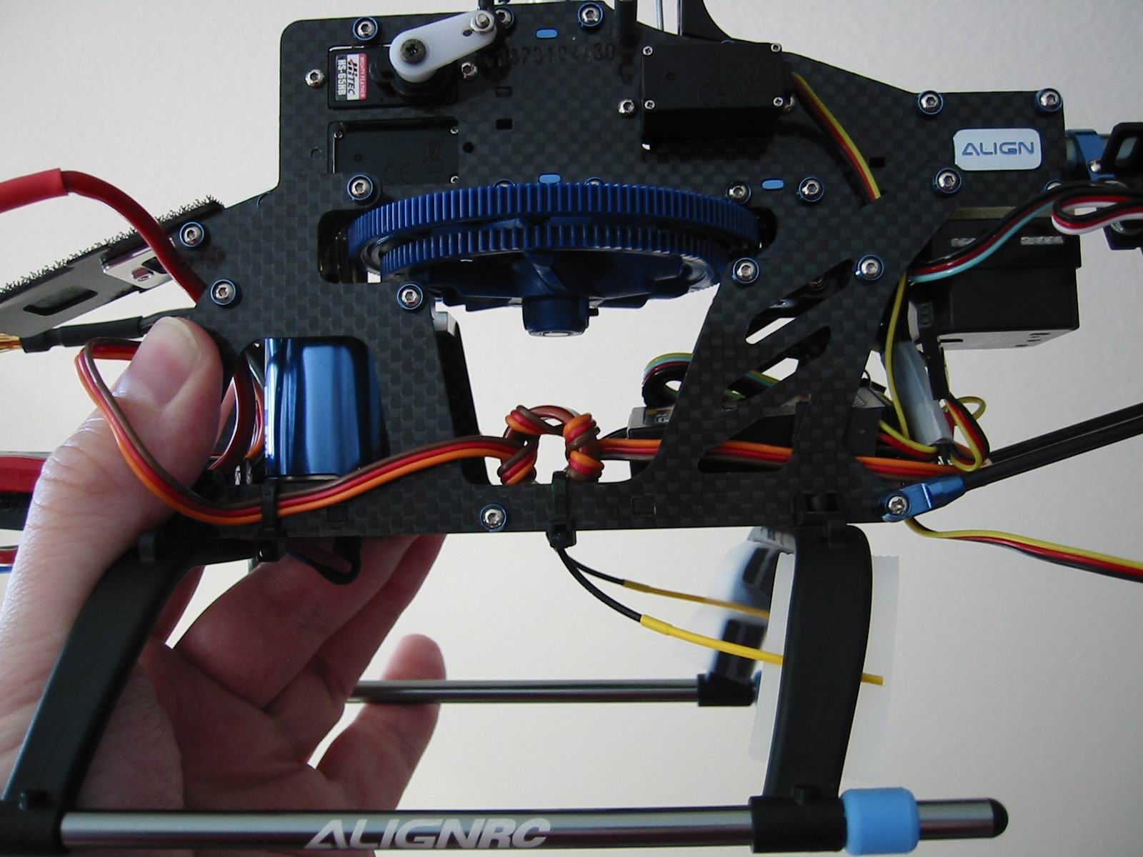

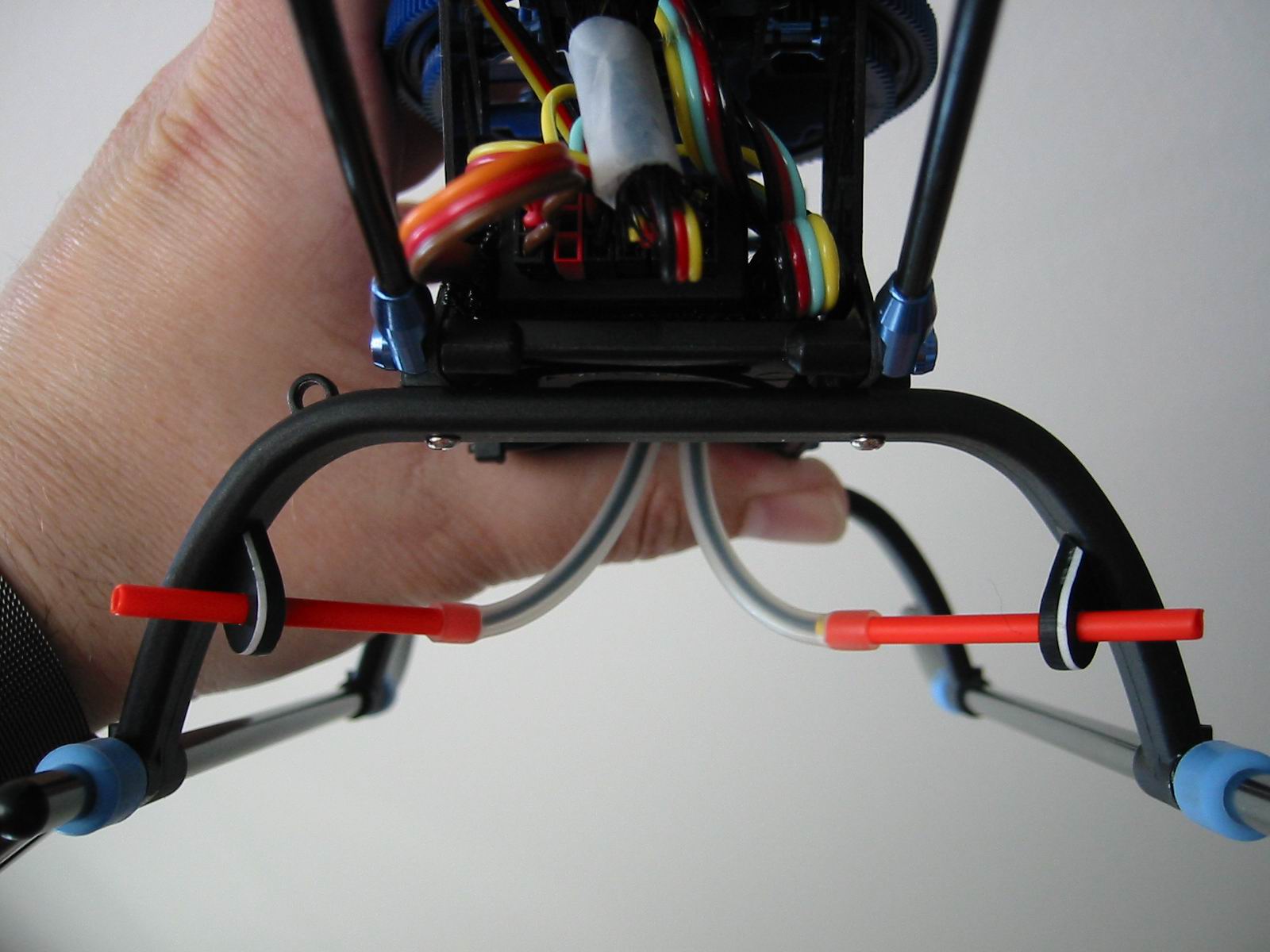

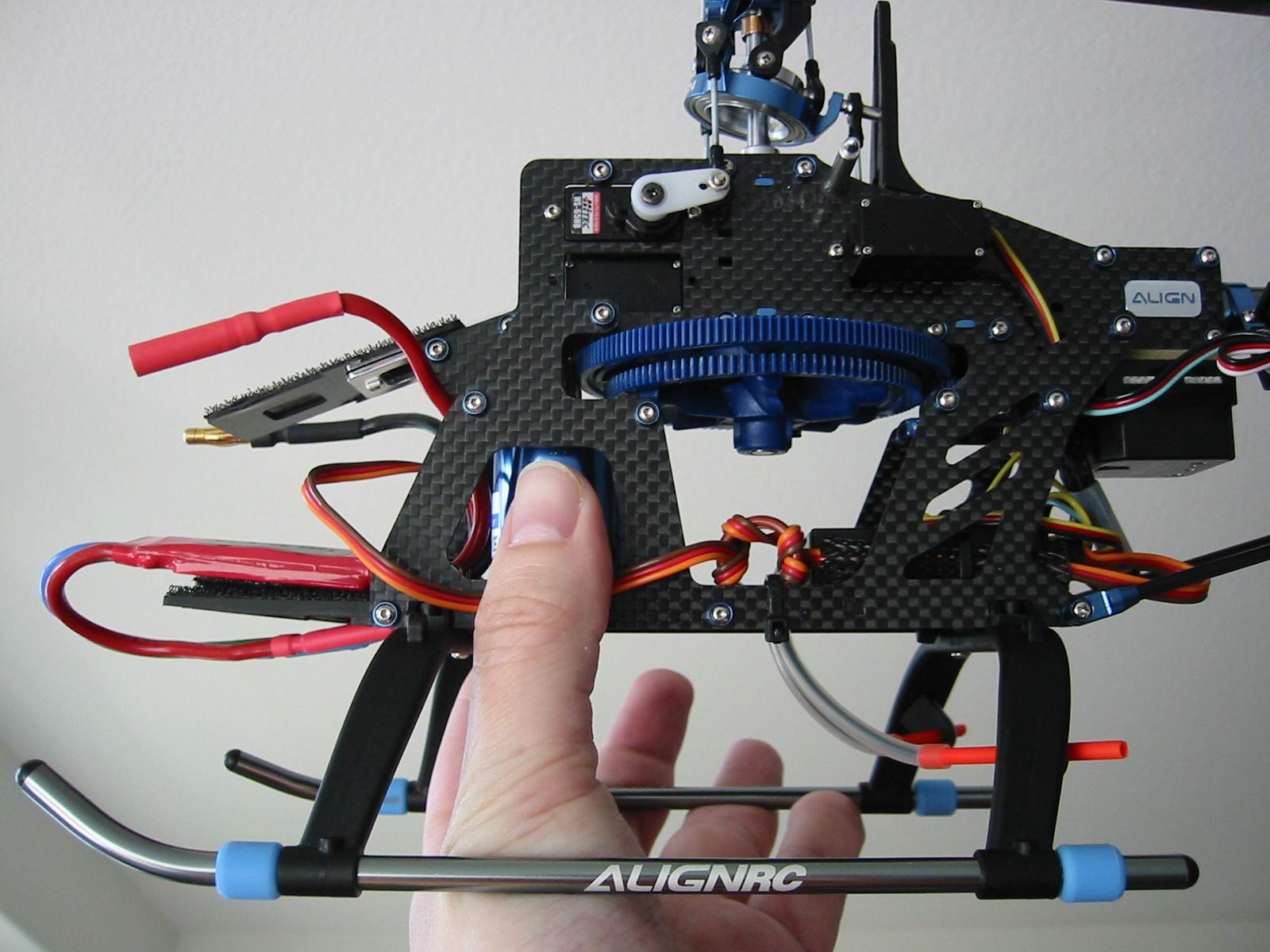

Ich bin gerade dabei, meine Hubschrauberflotte auf Jeti 2,4 GHz umzurüsten. Damit ich die ganzen Servokabel nicht komplett neu verlegen muß, würde ich die Antennen gerne wie auf den beiden Bildern gezeigt anordnen. Ich könnte die Antennen zwar auch nach hinten in Richtung der Heckrohrabstützungen führen, aber dann würden die Servoanschlüsse innerhalb des Chassis liegen, was mir nicht so zusagt.
Gibt es also gravierende Gründe, die Antennen nicht so zu verlegen?

sieht gut aus, halt ein reichweiten test machen.
ich habs schon anders gesehen und zwar hat einer ein Y-stück gebaut, direkt an den Empfänger und dann nach hinten rausschauen lassen, also einheit gedreht :D

OK, dann werde ich das so machen. Ich wollte nur lieber noch mal fragen, bevor ich das alles antüdel und dann wieder ändern muß.
Bzgl. Reichweitentest: Das Schöne an Jeti ist ja, daß man per Jeti-Box sogar sehen kann, wie die Reichweite ist. Immerhin funkt das System innen sogar über mehrere Meter durch mehrere Wände bis zum Empfänger, der in einer geschlossenen Keksdose aus Blech lag. :P

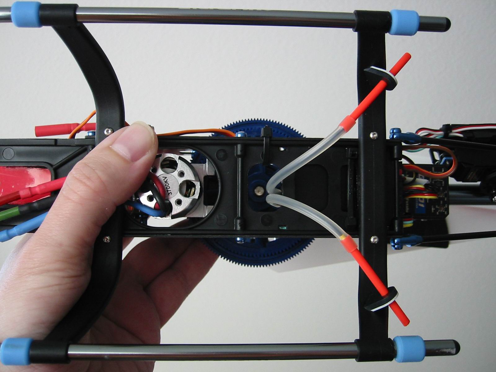

Bei meinem T-Rex 450 sieht es ziemlich genauso aus mit den Empfängerantennen. Allerdings sind die ein Stück länger und ich habe sie in Bowdenzugrohr verlegt. Das Rohr ist in der Antennenhalterung vom Landegestell festgemacht. Die Enden habe ich dann so gebogen, dass die Antennen ca. 12cm auseinander sind und im 90° Winkel zu einander. Das mit den 90° solltest Du auf jeden Fall auch versuchen.

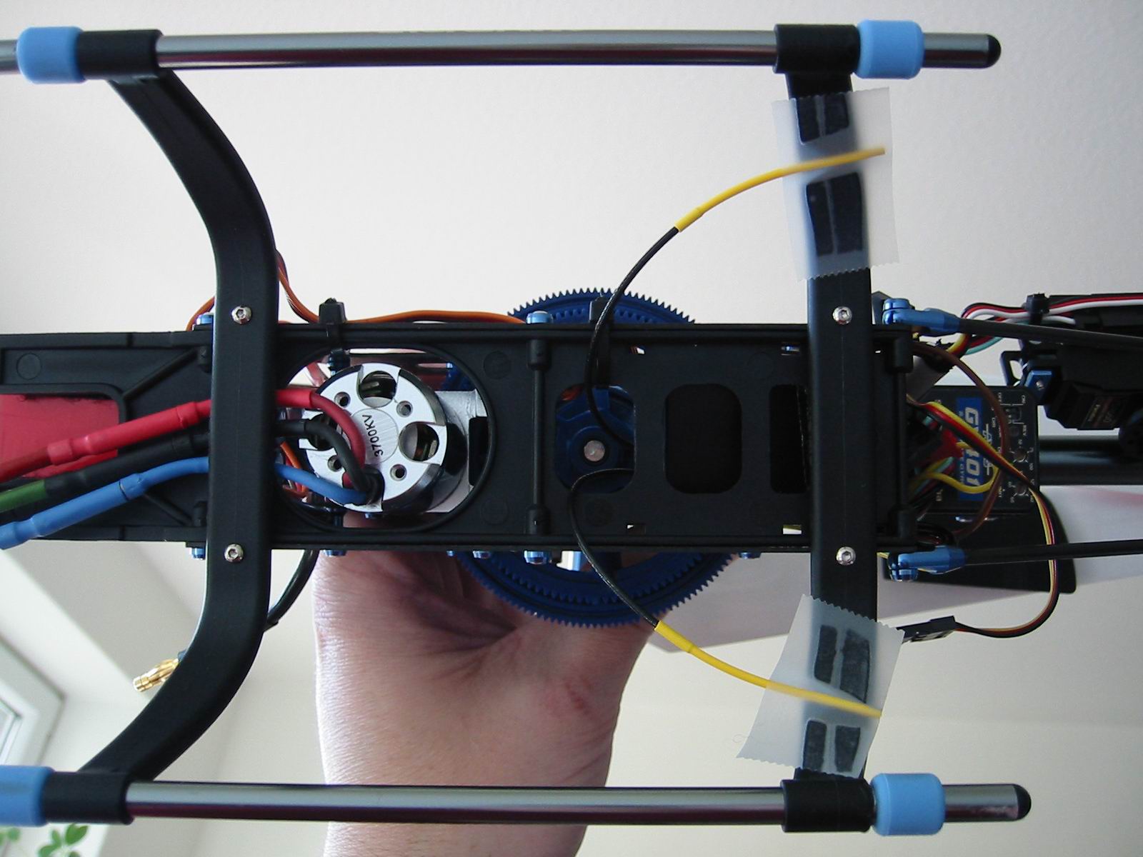

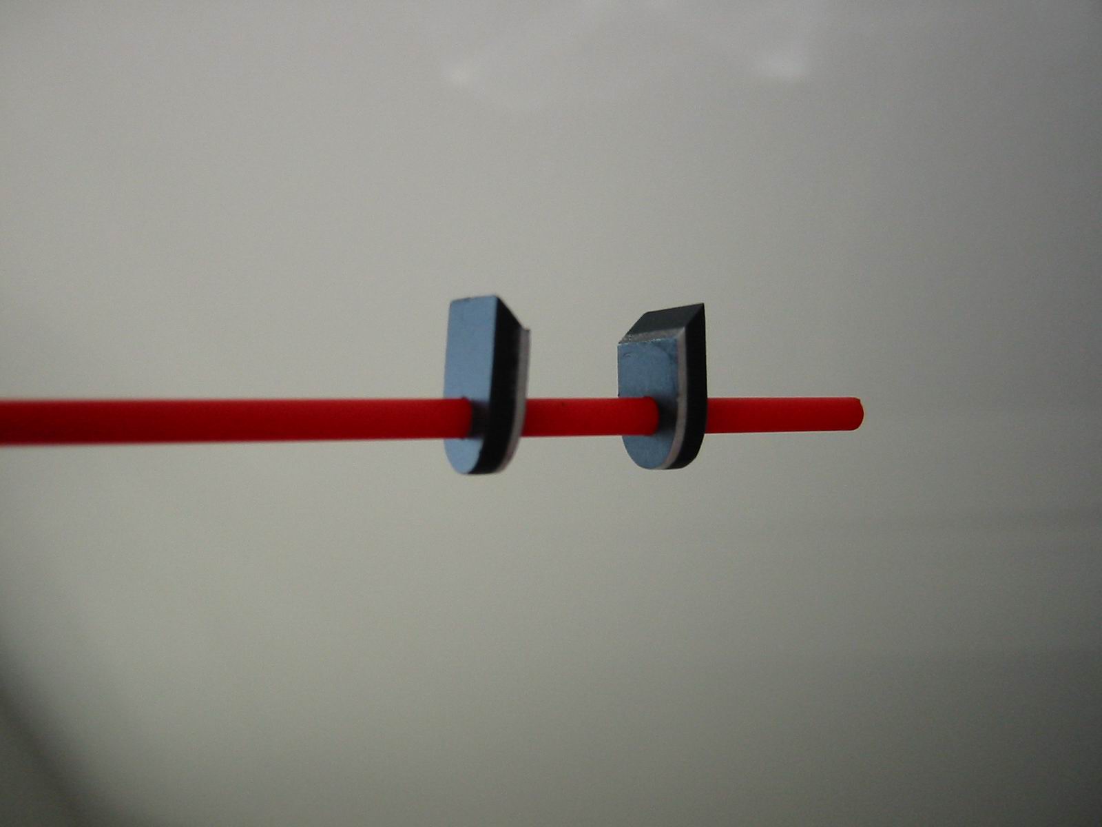

So, ich habe jetzt eine Antennenhalterung aus kleinen Kunststoffresten gebaut und mit Sekundenkleber an das Landegestell geklebt. Damit ergibt sich recht gut ein 90° Winkel. Ein Reichweitentest steht noch aus.

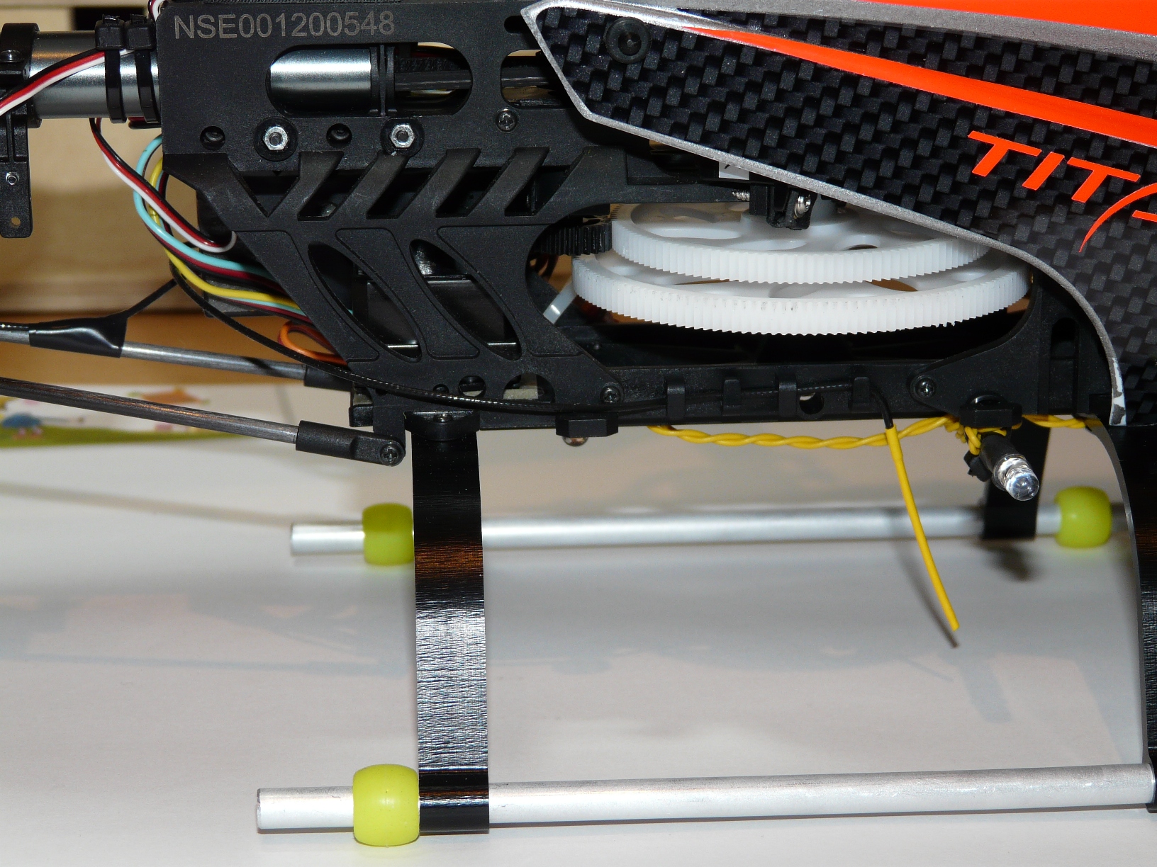

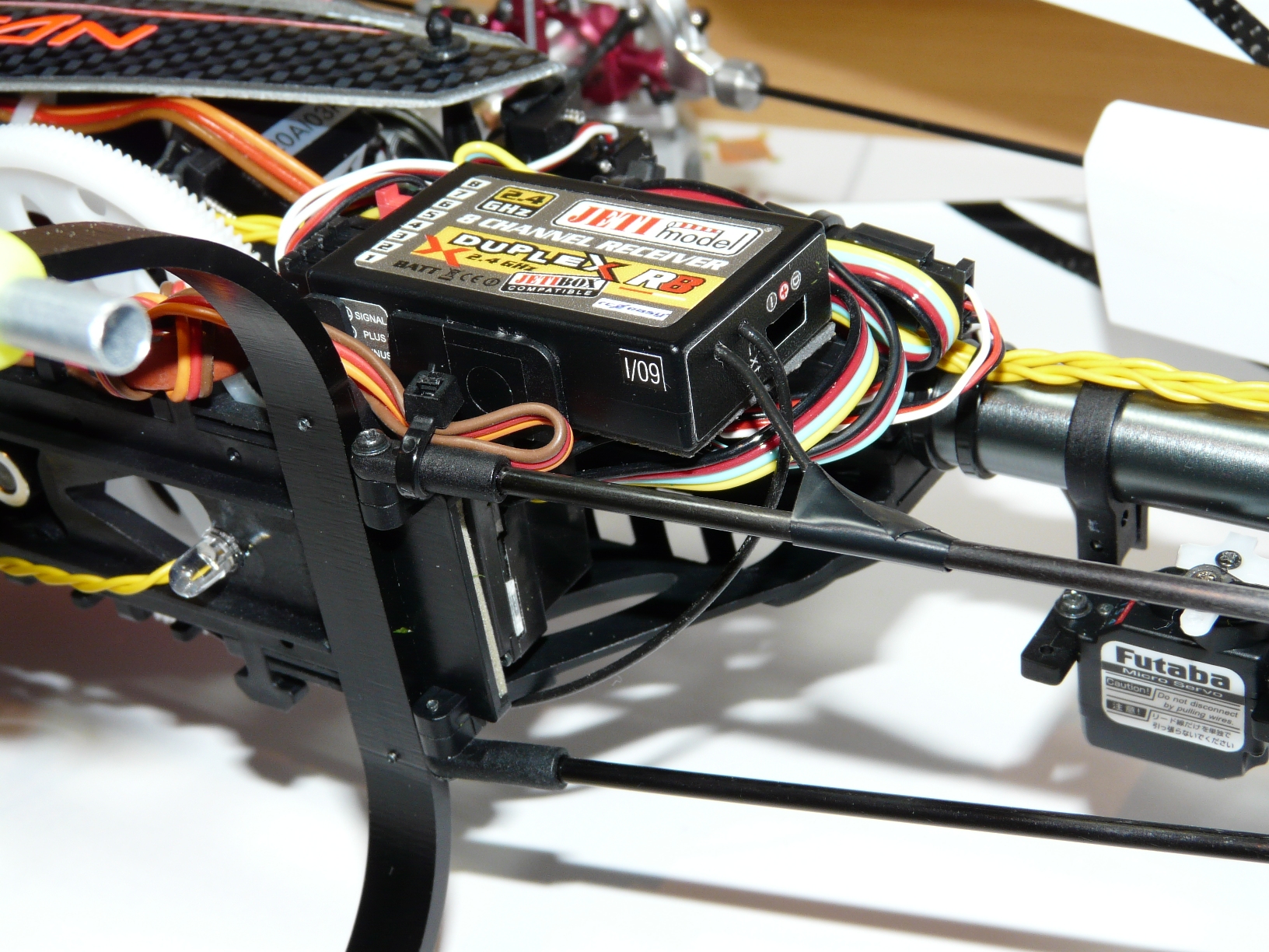

ich habe mal gelesen, dass die Antennen nach Möglichkeit so verlegt werden sollen, dass eine Antenne senkrecht und die andere waagerecht ausgerichtet sind.
Da hab ich mich dran gehalten und das dann so in meinem MT verwirklicht:
die erste Antenne... waagerecht...
...von unten gesehen...
Das Antennenkabel passt wunderbar in die Kabelführung vom Cassis...die zweite Antenne

Antennen haben an CFK nichts zu suchen!!
Bei nem kleinen Purzelheli mit dem man nicht weit weg ist mag das so funzen. Meinen Arsch drauf verwetten würde ich allerdings nicht.

Das mit senk- und waagerecht stimmt prinzipiell, nichtsdestotrotz fliegen sehr viele problemlos mit einer ähnlichen Antennenausrichtung wie bei mir. Wichtig ist hauptsächlich der rechte Winkel zwischen den Antennen.

deswegen ist ja die gelbe Spitze, der eigentliche Empfangsbereich, weg vom CFK.... :wink:
Das Chassis ist ja sowieso aus Kunststoff...
