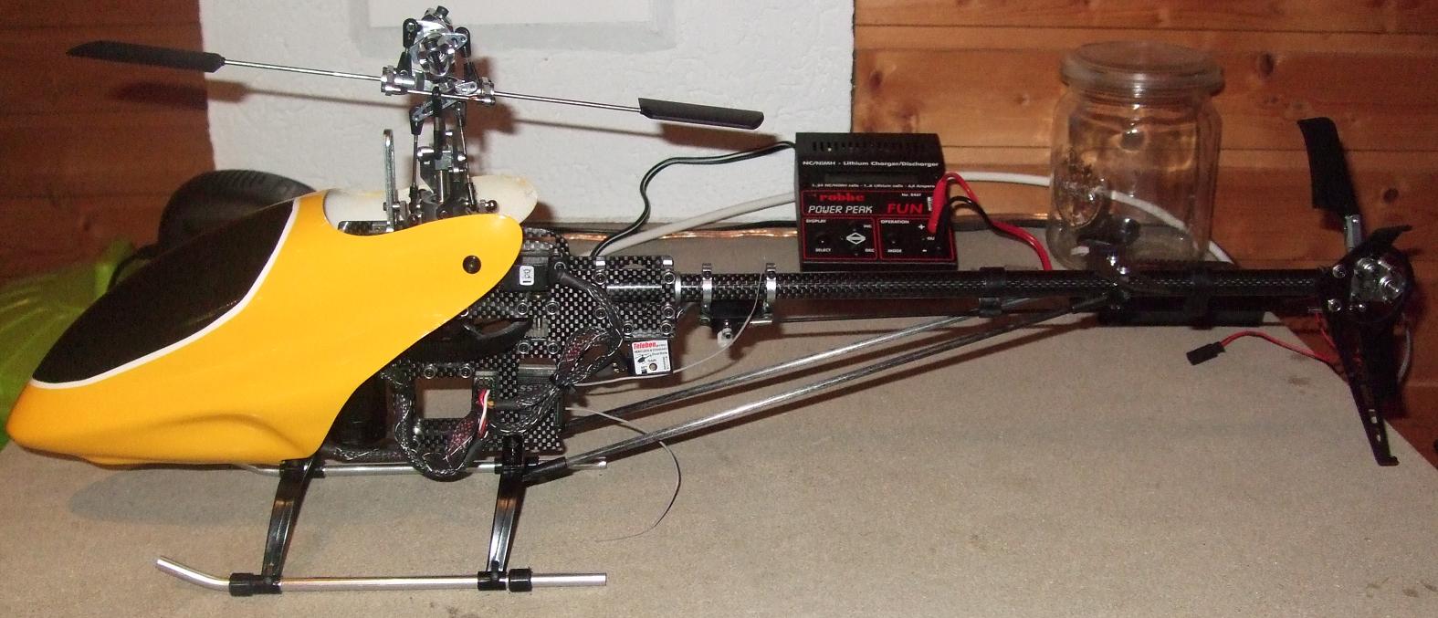

Hier mal der Link
http://www.techflexgermany.de/index.php ... n-Cut.html
Ich erhitze mir immer eine alte Kutterklinge mit einem Minibrenner, geht echt super.
Gruß Robby

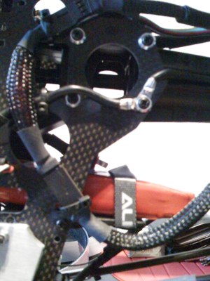

Und so sieht es verarbeitet aus
