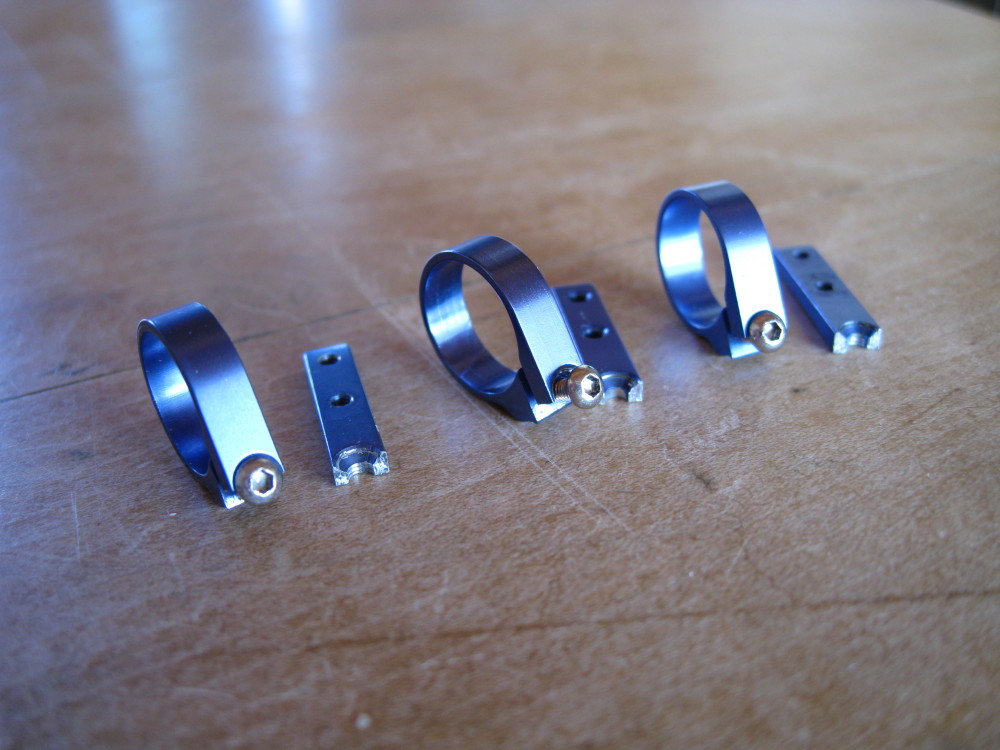

Also ich kann's kaum glauben... Sind das diese Halter? Da hatte bei einem meiner letzten Crashes immerhin das Servogehäuse Sprünge bekommen (deshalb das Klebeband), aber die Halter waren heile geblieben. Und bei dir sollen die schon im Flug zerbröselt sein?
Kannst von den Resten deiner Halter mal ein ähnliches (Makro-) Foto schießen?

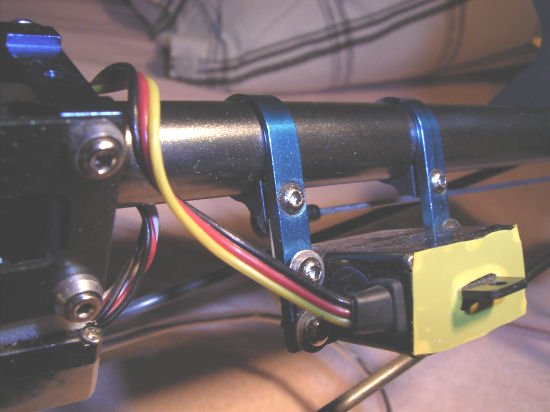

anbei die Bilder: auf dem zweite sieht man auch die ausgerissene Halterung am Servo. Das letzte zeigt, wie es kurz vorm letzten Absturz prinzipiell ausgesehen hat (hier an einem anderen Heli).
Ja, ich hatte schon etwas fester angezogen, da ich zuvor auch mal eine verdrehte Halterung hatte - wegen zu loser Befestigung.
LG, Dirk
