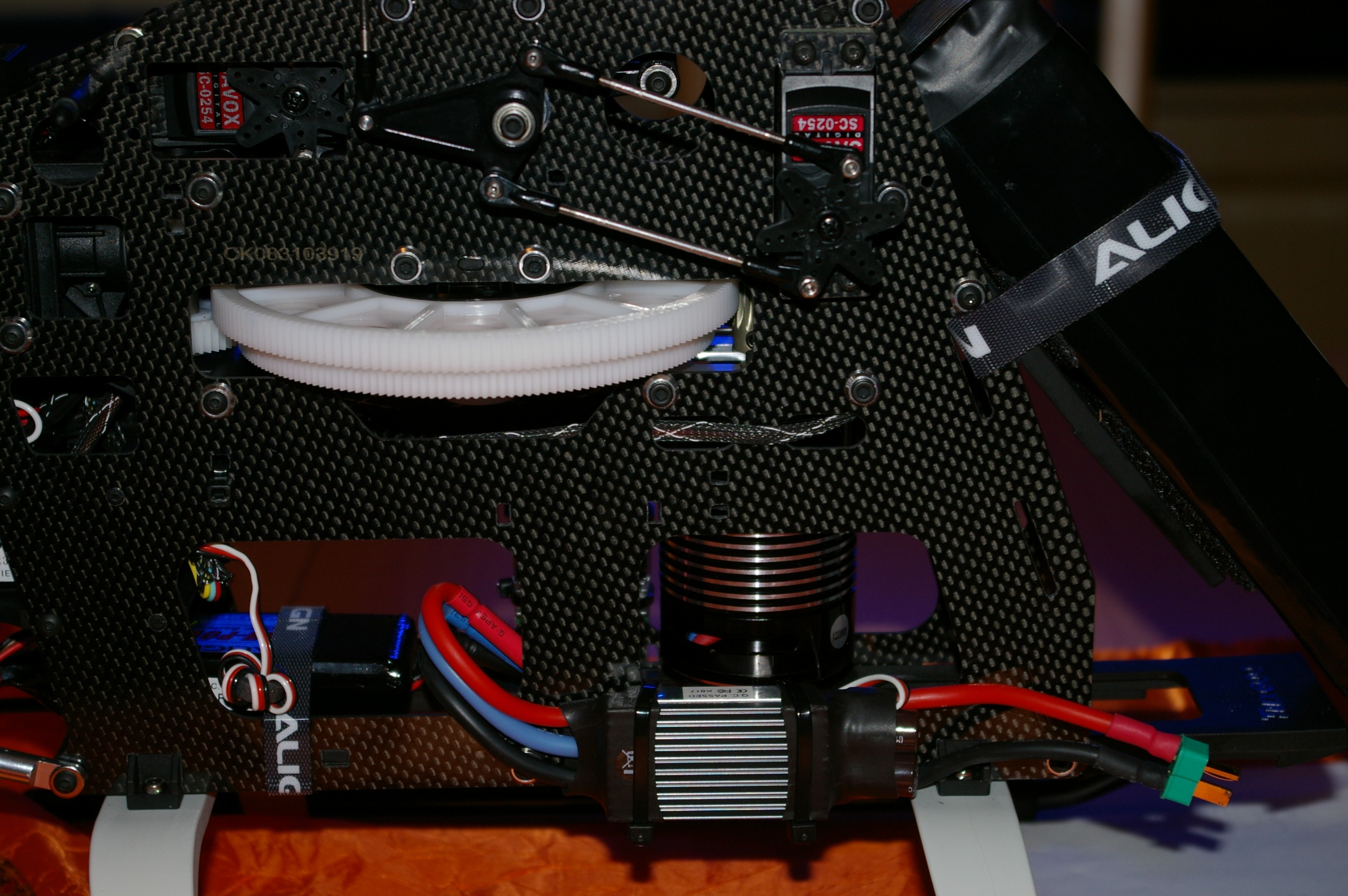

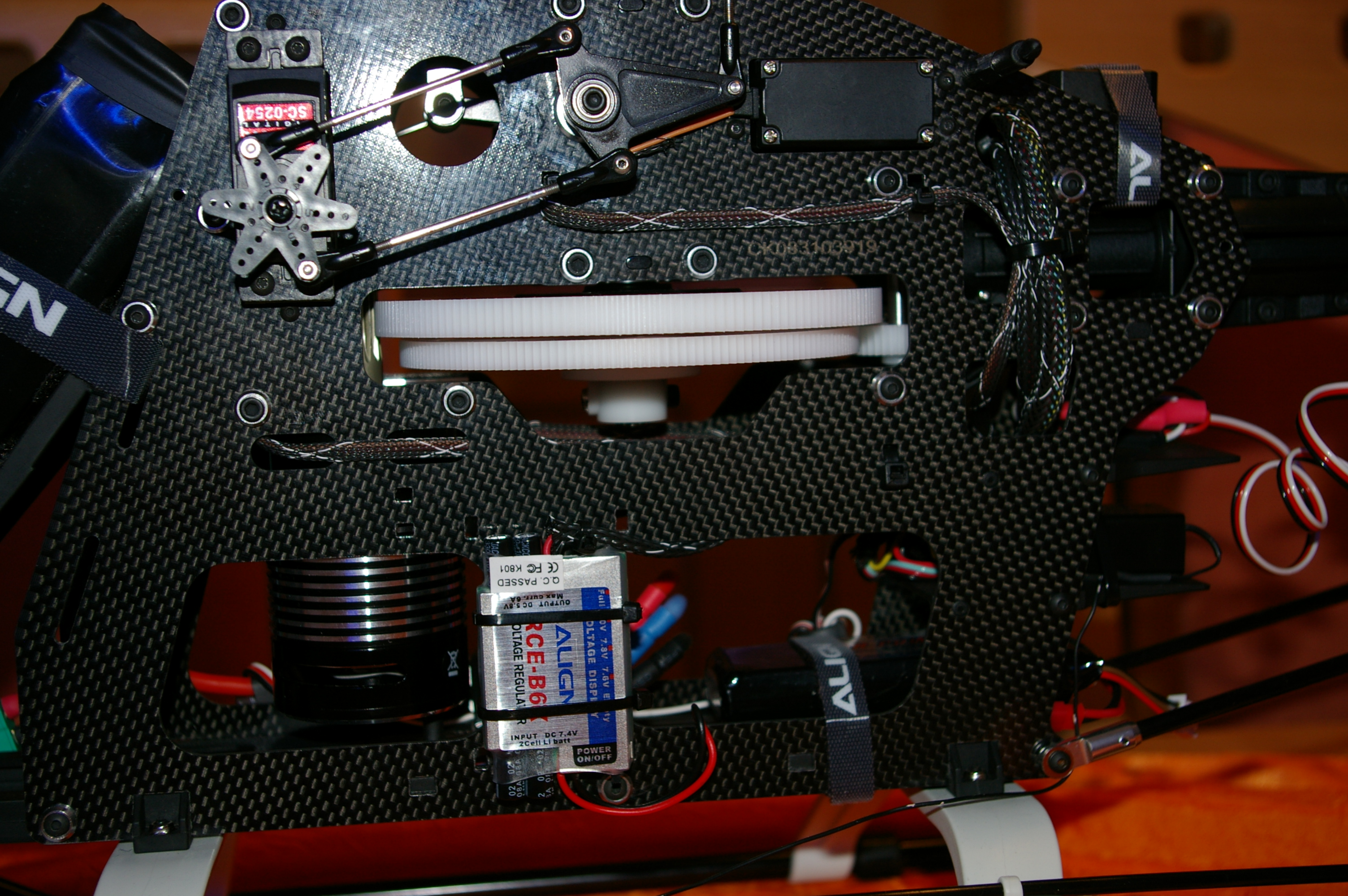

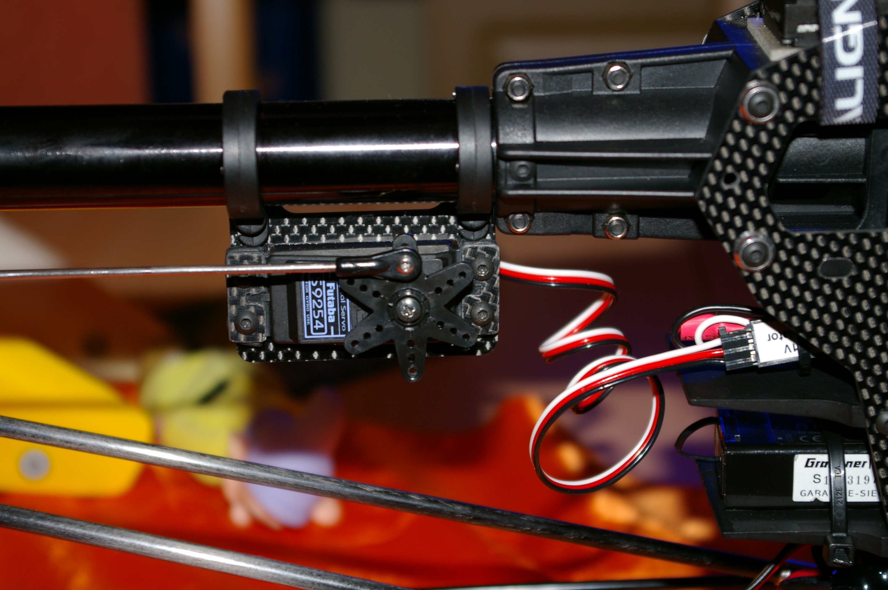

Hallo zusammen,
auf wunsch noch einmal Bilder von der anordnung der restlichen Komponenten.
Funktioniert ganz gut.
Ist aber auch geschmackssache.
Wenn jemand Zeit und Lust hat kann er ja die Fotos dem Wiki hinzufügen.
Gruß Thorsten
Gruß Thorsten
- Bec dahin, weil mir die Kabelführung zum BEC-Lipo optimal erscheinnt.
- IMGP3576.JPG (2.42 MiB) 1151 mal betrachtet
- IMGP3580.JPG (741.7 KiB) 1139 mal betrachtet
- Regler hab ich auf dieser Seite weil die Antenne auf der anderen ist.
- IMGP3578.JPG (943.33 KiB) 1144 mal betrachtet

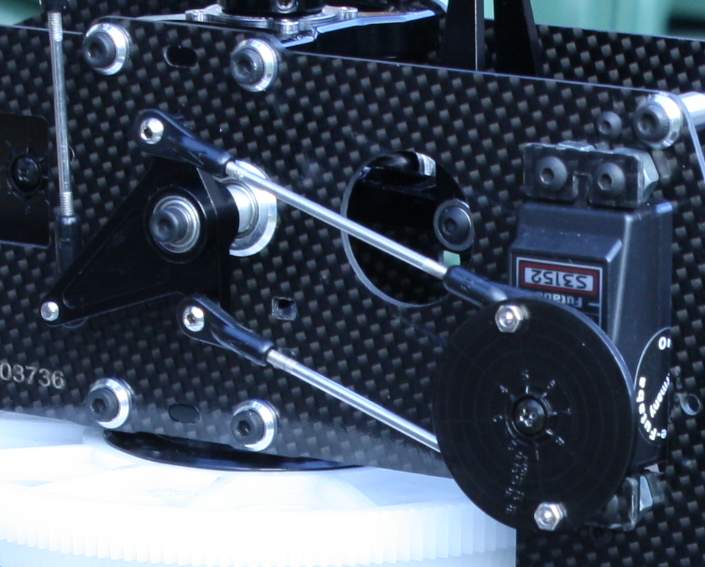

ich baue auch gerade zusammen und hänge nun auch bei den Servos.
Habe Futaba 3152 verbaut.
Die beiden Servos vorne habe ich mit den Abstandhaltern nun 4mm vom Gehäuse weg festgemacht.
Was muss ich hinten beim Nickservo machen? Welcher Abstand von dem Montagegehäuse zum Servo.
Und noch wichtiger welche Scheibe/Stern soll ich am Servo montieren.
Die beiden Kugelköpfe an am PP Hebel sind ja 29mm auseinander.
Mit dem ganzen Zeugs das beim 3152 Servo dabei ist, komm ich nicht hin.
Gibts hier auch jemanden der 3152 Servos an der TS verbaut hat und kann mir einige Fotos zukommen lassen.
Lg. Martin

#25 Re: PP-Hebel/Servohebel-Stellung beim 600 ESP
Beim Nickservo doch eigentlich nicht, weil das eigentlich nur bei den anderen Servos wegen der Einbautiefe sein muß.ConEd hat geschrieben:Die beiden Servos vorne habe ich mit den Abstandhaltern nun 4mm vom Gehäuse weg festgemacht.
Wirklich nicht? Da sollte je eine große schwarze Servoscheibe dabei sein, dort bohrst Du dann am äußersten Kranz ein Loch für die Kugelköpfe rein. Das paßt.ConEd hat geschrieben:Und noch wichtiger welche Scheibe/Stern soll ich am Servo montieren.
Fotos kann ich Dir morgen reinstellen.

#27 Re: PP-Hebel/Servohebel-Stellung beim 600 ESP
Brauchst Du noch die Fotos? Dann würde ich die jetzt noch machen. Falls Dir meine Pizzalieferung nicht dazwischen kommt
Du solltest Dir definiv nen Satz Bohrer besorgen. Hatte die Anfangs auch nicht und hab's sofort bereut.
Gruß Chris
- Steffen545
- Beiträge: 26
- Registriert: 16.05.2009 08:36:31
#28 Re: PP-Hebel/Servohebel-Stellung beim 600 ESP
kannst du mal bilder von der Servoscheibe machen?
Stehe denke ich bald auch vor diesem Problem.
Wie hast du es hinbekommen die Löcher 100% parallel und 100% genau zu bohren?
Hast du es mit ner Ständerbohrmaschine gebohrt?
Und mit was hast du angerissen? Auch gekörnt?
Achja, und was sollte es für ein Bohrer sein?
Sry, wegen den vielen Fragen, aber man(n) will ja nix falsch machen
Tomahawk D Silver Edition
#29 Re: PP-Hebel/Servohebel-Stellung beim 600 ESP
Das habe ich einfach mit nem Akkuschrauber gemacht, man muß nur gucken daß man die Scheibe ordentlich gerade durchbohrt.
Die Gewinde der Kugelköpfe sind M2, haben einen Kern von ca 1,5mm - einen solchen Bohrer brauchst Du also, dann kannst Du den Kugelkopf schön einschrauben. Trotzdem kommt ans andere Ende mit Loctite ein Mutter drauf.
Du kannst aber auch (wenn Du sowieso noch bestellst) passende Servoscheiben kaufen. Zum Beispiel solche hier.
Das ansetzen des Bohrers ist eigentlich das kleinste Problem. In der Größe sind die Bohrer ja vorne alle spitz und solange die Scheiben aus Plastik sind "körnen" die Spitzen da ganz von alleine. Wenn's nen mm daneben geht ist das auch fast wurscht, das wird bzw. kann man dann mit der Länge des PP-Arms wieder ausgleichen. Nur der Abstand zur Mitte muß bei beiden Löchern unbedingt gleich sein.

#30 Re: PP-Hebel/Servohebel-Stellung beim 600 ESP
danke mal fürs Foto.
Der Lochabstand ist eh 29mm, oder?
Werde wohl auch die Scheibe aufbohren. Hab aber momentan keine Zeit zum basteln.
Lg. Martin
