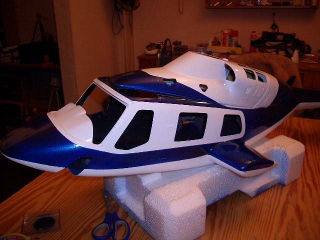

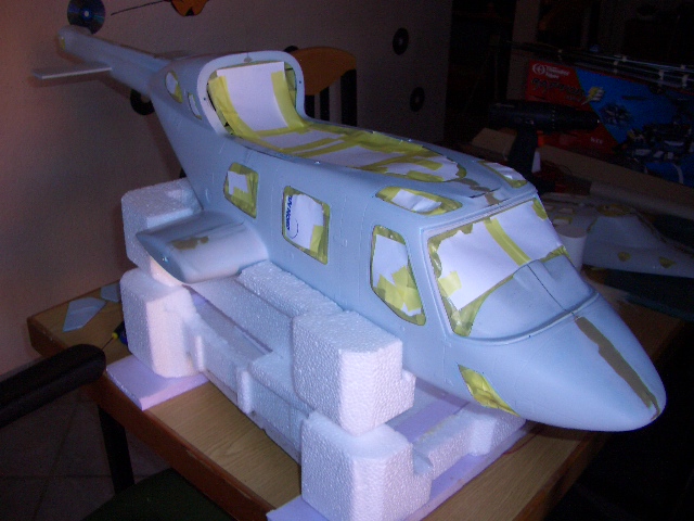

Moin Detlef,
Sind Autolacke 1. Primer 2.Grudfarbe Weiß 3. Abkleben 4.Metallicblau 5. Klarlack (vorher natürlich spachteln und schleifen 1000der körnung und hinterher mit Schleifpads)
nein, habe nicht vorgezeichnet auf den Rumpf, sondern habe mir aus dem Netz Skizzen von der bell runtergeladen, ausgedruckt und darauf erstmal probiert wie mein Heli aussehen soll. Dann die Grundfarbe(Weiß) Dann habe ich mir Kontierungsband genommen, die Linen abgeklebt(und was nicht blau werden soll auch!) und die 2te farbe drauf. Dann nicht länger als 10 minuten warten und gleich die Kontierung wieder abziehen, sonst reißt (wenn du Pech hast)der Lack kaputt!
Kleinere Schönheitsfehler kann man dann hinterher noch mit einem Pinsel etc. nachbessern! Und zum Schluss dann Klarlack drauf, aber vorsicht der ist wie Wasser und man hat schnell ein paar Nasen(Hatte ich auch, kommen Aufleber drüber
Das schwierigste sind die Kurven, da muß man schon richtig das Band reindrücken, aber das passt sich gut an, man kann auch noch Mal mit dem Fön kurz rüber wo Gravuren unter sind damit das Band besser anliegt.Und das Zeitaufwendigste den Rest ab zu kleben(Dafür eignet sich Maskierband, ist Breiter und kostet nicht die Welt), aber je besser man das macht, je besser das Ergebnis!
Habe leider von den Lackierungsarbeiten keine Bilder bis auf das eine!
