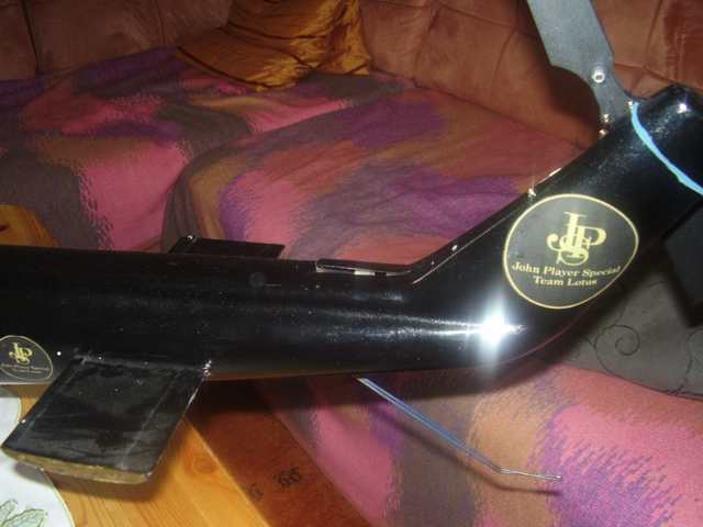

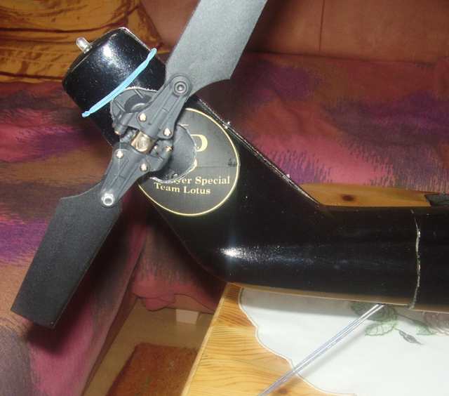

Hier die versprochenen Bilder vom Heck.(Ist noch nicht fertig).
Die linke Seite bleibt komplett ganz,die rechte wird am Spant und entlang der Klebelinie
geteilt.
