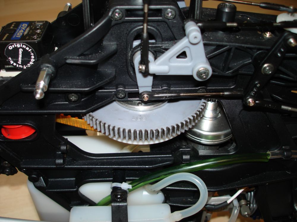

Auf dem Hauptzahnrad steht 85T.
Haube ist von einem 30er V2.

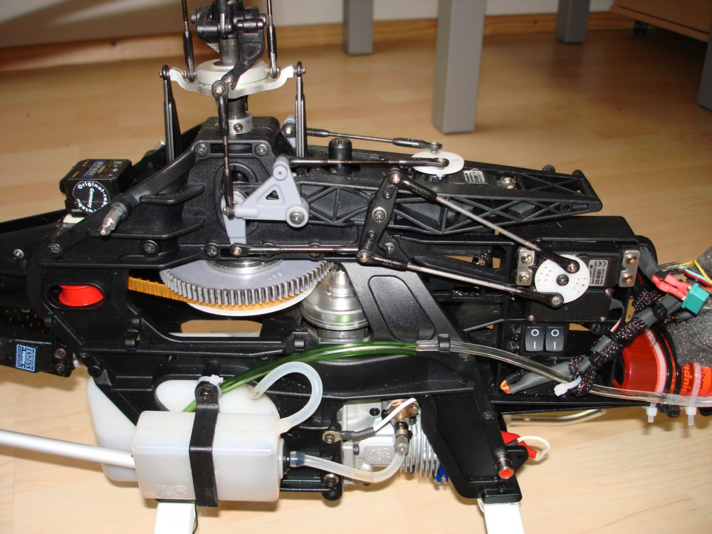

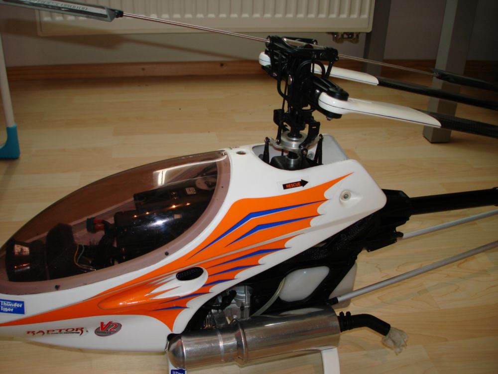

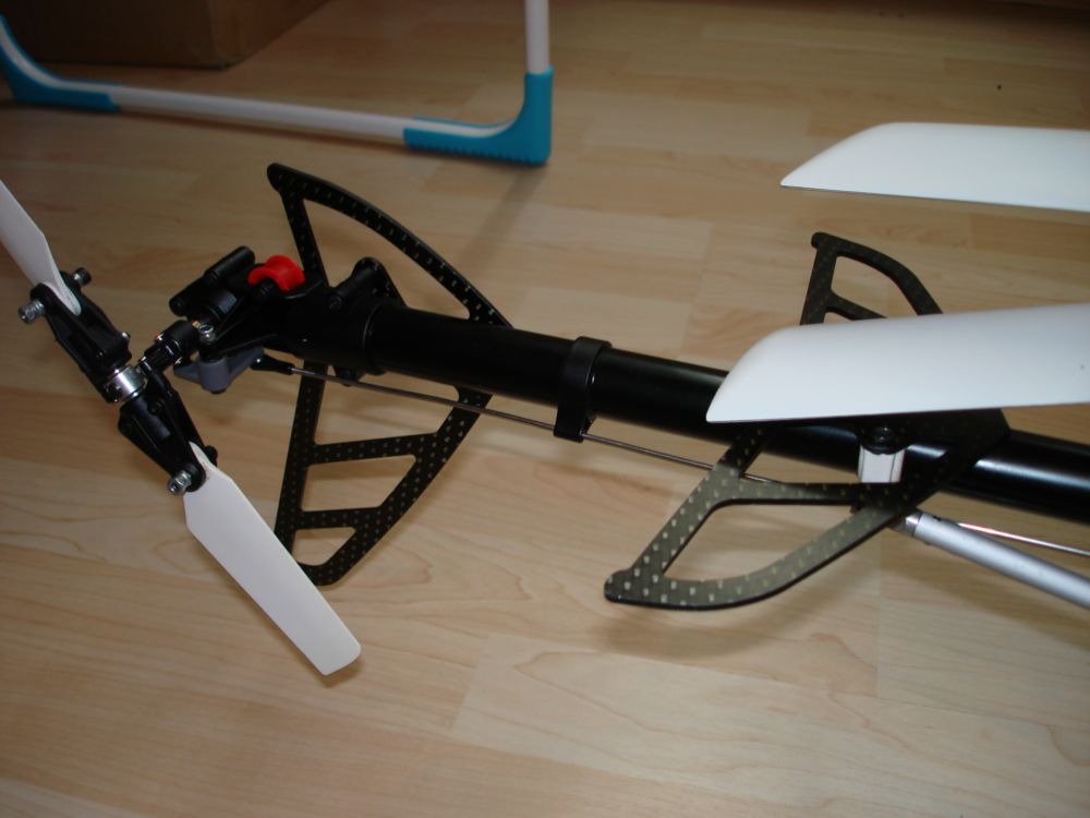

So hier die Bilder:

Was haste denn für Blätter montiert???
Also die Länge der Blätter meine ich.

#12 Re: Anfänger mit Raptor, paar Fragen:-)
sieht aus wie ein R.50 V2 (oder komplett auf 50er umgerüsteter R.30 V2) mit Push-Pull Anlenkung vom 2.5 Titan
(Untersetzung beim 50er ist 1:8,5 (10 Zähne Ritzel und 85 Zähne HZR)
die Paddel sind auch nicht original, soweit ich das sehe vom 600er T-Rex und würden vermutlich Montiert um die Wendigkeit zu erhöhen das ist aber eben für Anfänger nicht gerade optimal, also entweder wieder die schweren Originalpaddel drauf (wenn sie Gekauft werden müssen und nicht dabei sind, einfach mal hier im Basar fragen, irgendwer hat bestimmt noch welche) oder Paddelstangengewichte drauf.
Außerdem würde ich mal bei die Schalter schauen, sind die "doppelt belegt" oder mit FETs beschaltet? Weil einem einfachen Schalter würde ich nicht trauen, dafür sind im Heli zu viele Vibrationen die den Schalter beschädigen und u.U. den Stomfluss unterbrechen können.

#13 Re: Anfänger mit Raptor, paar Fragen:-)
Hm Schalter sind doppelt, also ich kann einen ausschalten und der geht trotzdem. Sozusagen Doppelstromversorgung. Blätter sind 630er und es steht "Mah" drauf. Richtig Paddel sind vom 600er Rex.
Einfliegen und fertig einstellen wird mir den Raptor ein erfahrener Heliflieger. Also brauch ich das mal nicht selber machen. Nen Reifen für die ersten Hüpfer hab ich auch da. Und am Samstag bekomm ich nen Realflight G4 und da kann ich jeden Tag üben. Ich weiß auf dem Platz mit dem Modell ist das dann doch wieder anders aber zwecks den Reaktionen doch sinnvoll.
