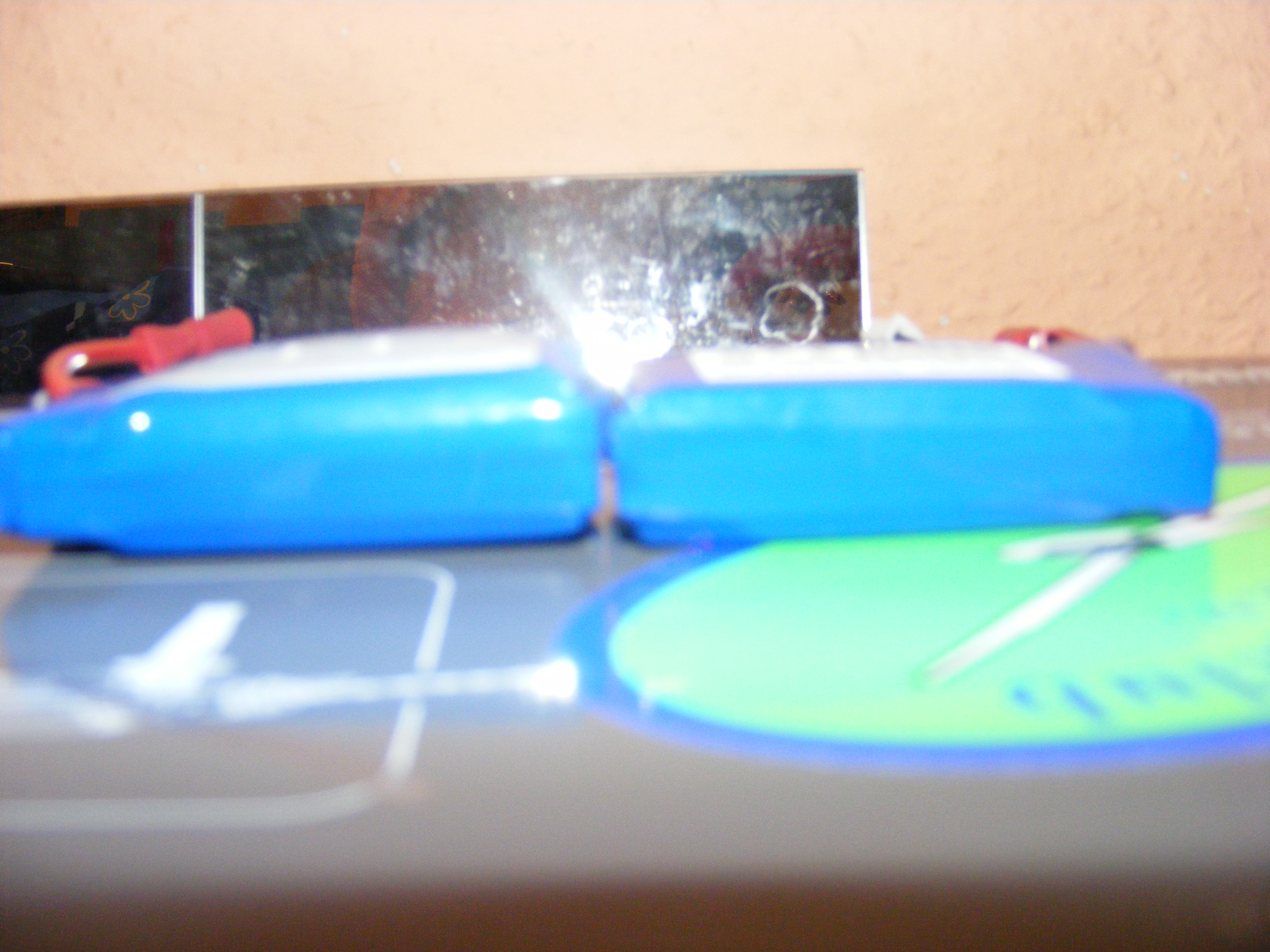

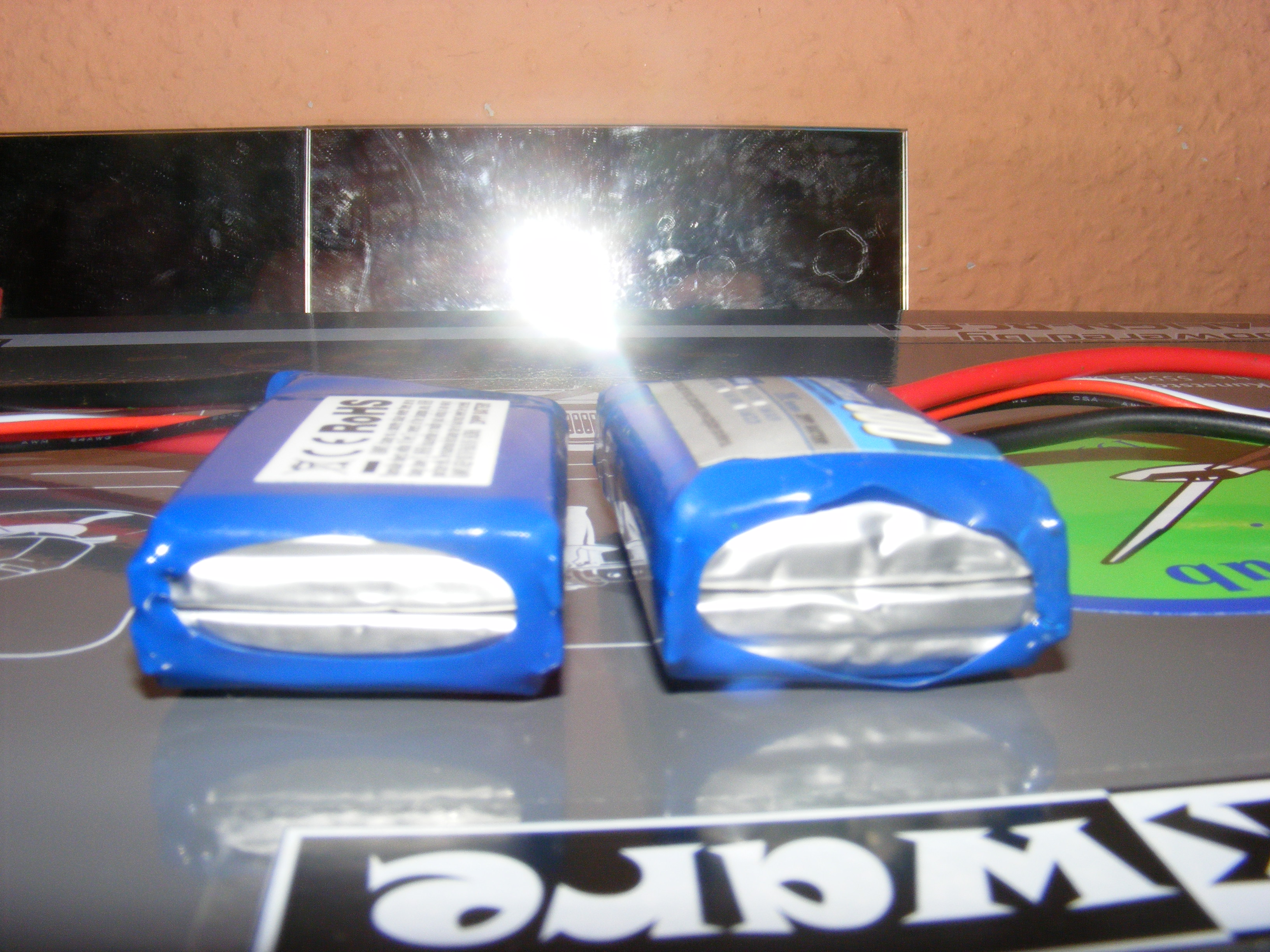

hab nen Flightmax von HC
er war bis jetzt vielleicht 1 /2 mal im shocky zum einsatz
ich schaute letztens in meien lipo box und entdeckte den kelienn aufgeblähten
bis jetzt hab ich mir noichts weiter gedacht, aber er ist wirklich dick geworden
siehe fotos,
wass tun? wohin entsorgen?
Rechts der geblähte Links ein normaler
Flightmax 800 2s 20C

Hallo Dani,
hast du die Akkus voll zu liegen gehabt ? Da passiert manchmal sowas, oder sind sie mal tiefentladen worden ?
Ansonsten würde ich sagen, miss die einzelnen Zellen durch, auch mal direkt nach dem Fliegen und wenn da alles o.k. ist, schiebe ein paar Zyklen durch (mit nicht soviel Power geflogen) und schau dir dann die Sache nochmal an...
Wenn du aber auch keine Kapazität mehr raus bekommst, dann isses langsam Zeit für die "Tonne" :wink: aber dann driften die Zelle auch schon extrem.

#19 Re: Wie weit dürfen sich Lipos aufblähen?
Sieht so aus als sei von dem rechts abgebildeten nur die obere Zelle betroffen - raustrennen, mit kleiner Last bis 0,00 V entladen , Kontakte isolieren und ab zur Sammelstelle. Die andere Zelle als Reserve aufheben, falls der andere mal Fratzen macht. Fliegen würde ich sowas auf keinen Fall mehr, wäre mir zu risky, der hat doch schon gut zugelegt.

Also abisolieren und sowas werd ich auf keinen Fall!
Viel zu Gefährlich!!! :roll:
der Lipo bleibt zu und wandert in eine Kiste und wird dann entsorgt, und gut.
