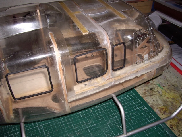

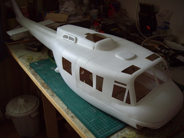

Melde mich mit dem jüngsten Bauabschnitt.
Jetzt wird noch fertig-vernietet dann geht es erst einmal in Urlaub.
lg. Klaus
lg. Klaus

Sieht ja traumhaft aus.Wirklich wunderschön gemacht.Gratulation.
LG
Franz
Schönen Urlaub,und komm gesund wieder.(fahr nicht nach Mallorca)
LG
Franz

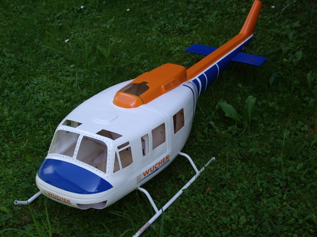

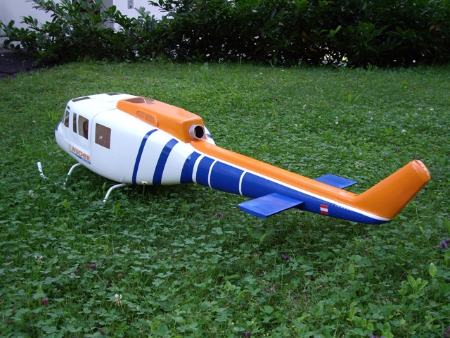

Heute war das Wetter einfach zu einladend für Lackierarbeiten- drei Farben an einem Nachmittag und wenn es läuft dann soll man dran bleiben.
Das Ergebnis siehst du hier.
lg. Klaus
lg. Klaus

Du bist ja speedy Gonzales beim Hubschrauberbau.Deine Lackierung ist ein Traum geworden.
Wirklich wunderschön.Sowas möcht ich auch zusammenbringen,aber ich hab die Nerven
und die Ruhe dazu nicht.
Weiter so.
LG
Franz
Weiter so.
LG
Franz
