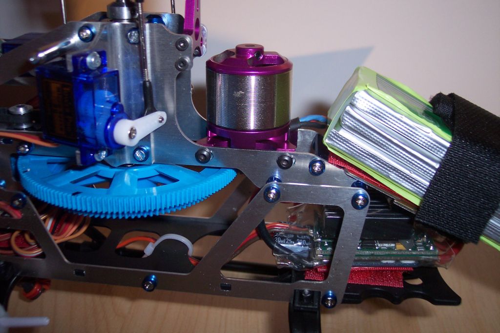

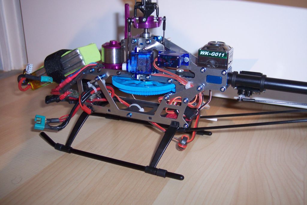

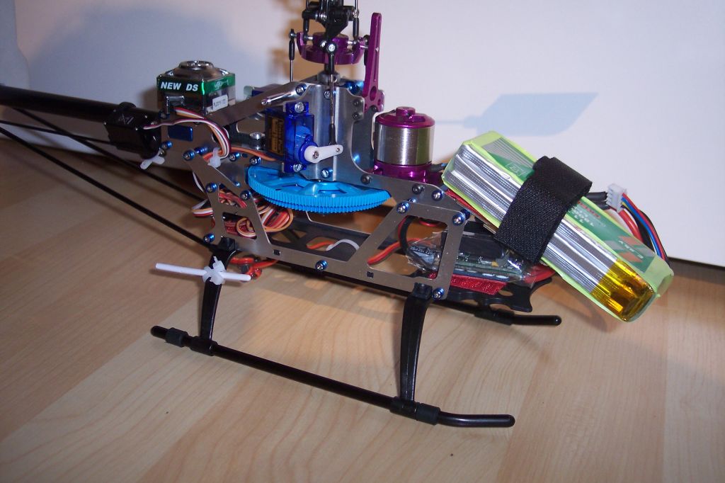

Ich hab mal ein paar Bilder gemacht... schön sieht man die Langlöcher für die Einstellung des Motors. Sogar an Durchführungen für Kabelbinder zur Befestigung der Servokabel habe ich gedacht
Gruß, Alex

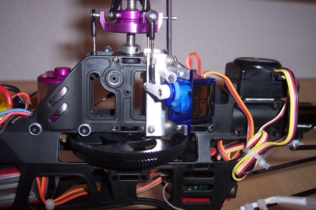

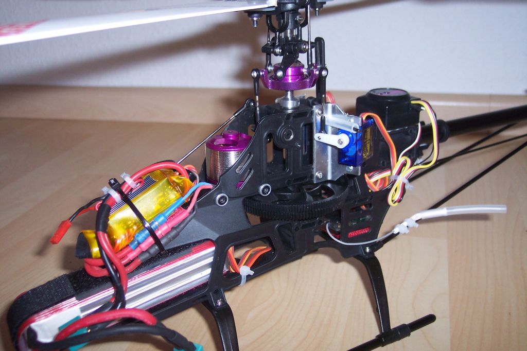

Für mein Scale-Projekt habe ich die inneren Chassisteile wieder benötigt, ich wollte mir keine neuen Teile bestellen sodass ich das Chassis nun wieder auseinander gebaut habe... den Belt habe ich inzwischen wieder mit dem Original-Chassis aufgebaut und die erste Verison der Servo-Halter meines Eigenbauchassis für das originale angepasst, sodass ich nun auch eine Direktanlenkung der Rollservos habe. Das Nickservo ist in Push-pull ausgeführt, sodass hier recht wenig Spiel vorhanden ist. Ich habe dem Belt einen EK2-0407B HH Gyro spendiert, mit dem ich momentan noch etwas kämpfe. Seit langer Zeit bin ich mal wieder mit dem Belt geflogen und musste mich wieder an das wabbelige Flugverhalten gewöhnen
Inzwischen habe ich auch neue Gestänge verbaut, insbesondere neue O-Gestänge und die Gestänge der Blatthalter. Fliegen konnte ich heute aufgrund des heftigen Schneefalls nicht...
Ich habe mir heute im CAD mal ein bisschen Gedanken gemacht, wie man die O-Gestänge durch ein einfaches, gebogenes Gestänge ersetzen kann, wie es Vario bei seinen Helis mit oben liegender Paddelebene macht. Leider ist das mit den vorhandenen Teilen nicht möglich, da einfach zu wenig Platz zwischen dem Kugelkopf und dem Blatthalter ist... Ich habe mal ein Zentralstück aus Alu konstruiert, welches anstelle des Kunststoff-Teils verwendet werden kann. Die Paddelanlenkung habe ich umgestaltet, sodass man ein gebogenes Gestänge montieren könnte. Ist aber alles nicht so einfach, das E-SKY hier ganze Arbeit geleistet hat und die Mischhebel auf engstem Raum untergebracht hat, sodass andere Lösungen nur mit sehr großem Aufwand zu realisieren wären... hier muss ich mal noch ein bisschen weiter grübeln.
Im Anhang noch einige Bilder, wie ich die Direktanlenkung gelöst habe.
