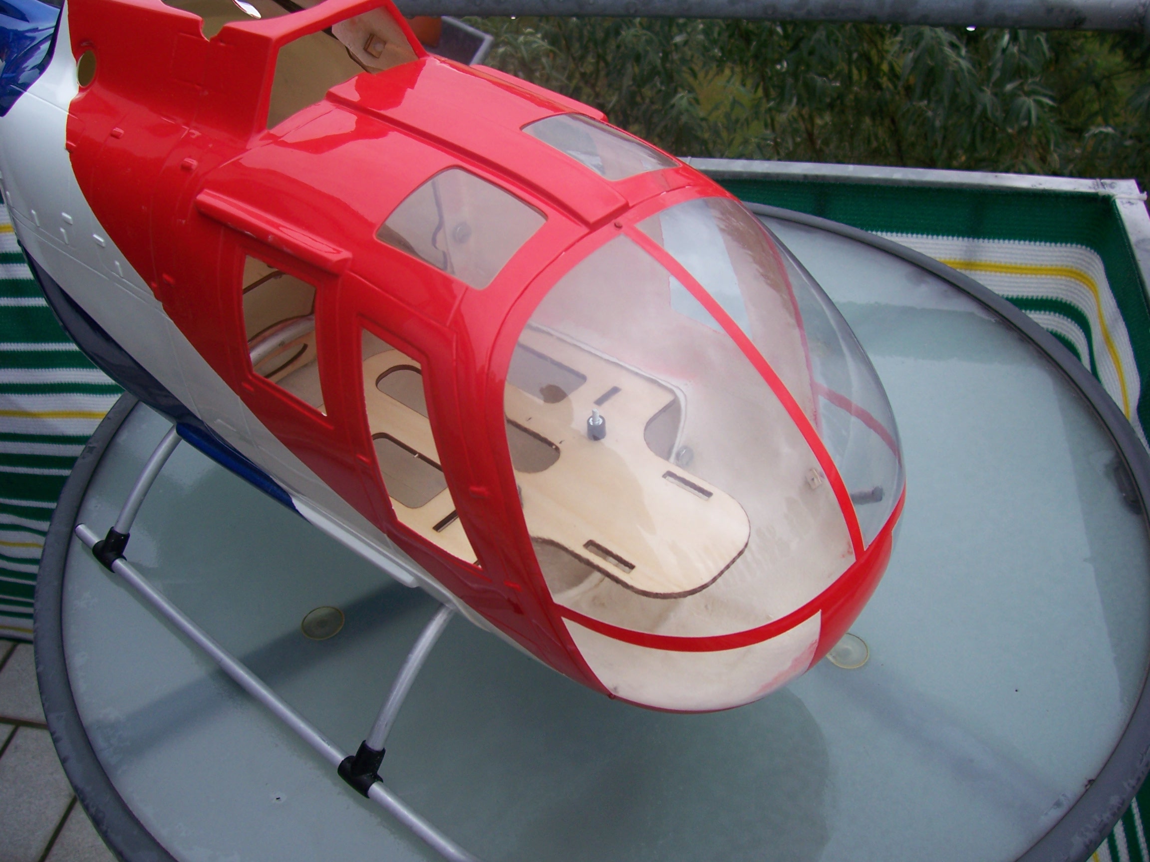

EagleClaw hat geschrieben:Dann gehts an die Haubenbefestigung.
Die ist heute fertig geworden. Gehalten wird die Haube von 4 großen Neodym-Magneten und zwei Stiften. Hab dann auch gleich die Scheiben eingeklebt (Front- und Dachscheiben). Die Seitenscheiben bleiben erstmal draußen, damit ich schauen kann, was die Hitze-Entwicklung macht. Einkleben geht dann immer noch.
Die Kufenbügel habe ich nochmal ausgerichtet und die Adapter sowie Kufenrohre montiert. Die Adapter sind mit Epoxy an die Büdel geklebt und die Rohr mit je einem Stift gesichert.
- Bild 001.jpg (812.25 KiB) 1405 mal betrachtet
- Bild 007.jpg (537.9 KiB) 1407 mal betrachtet

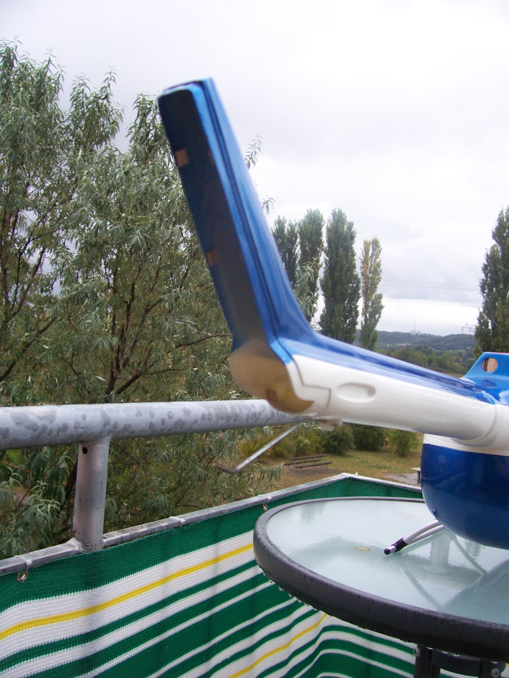

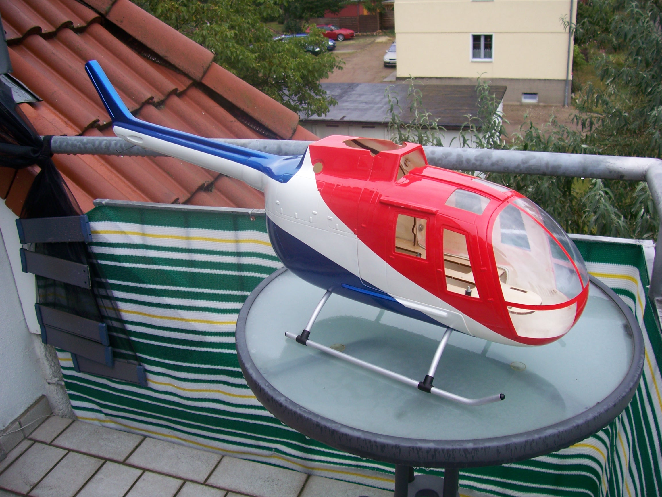

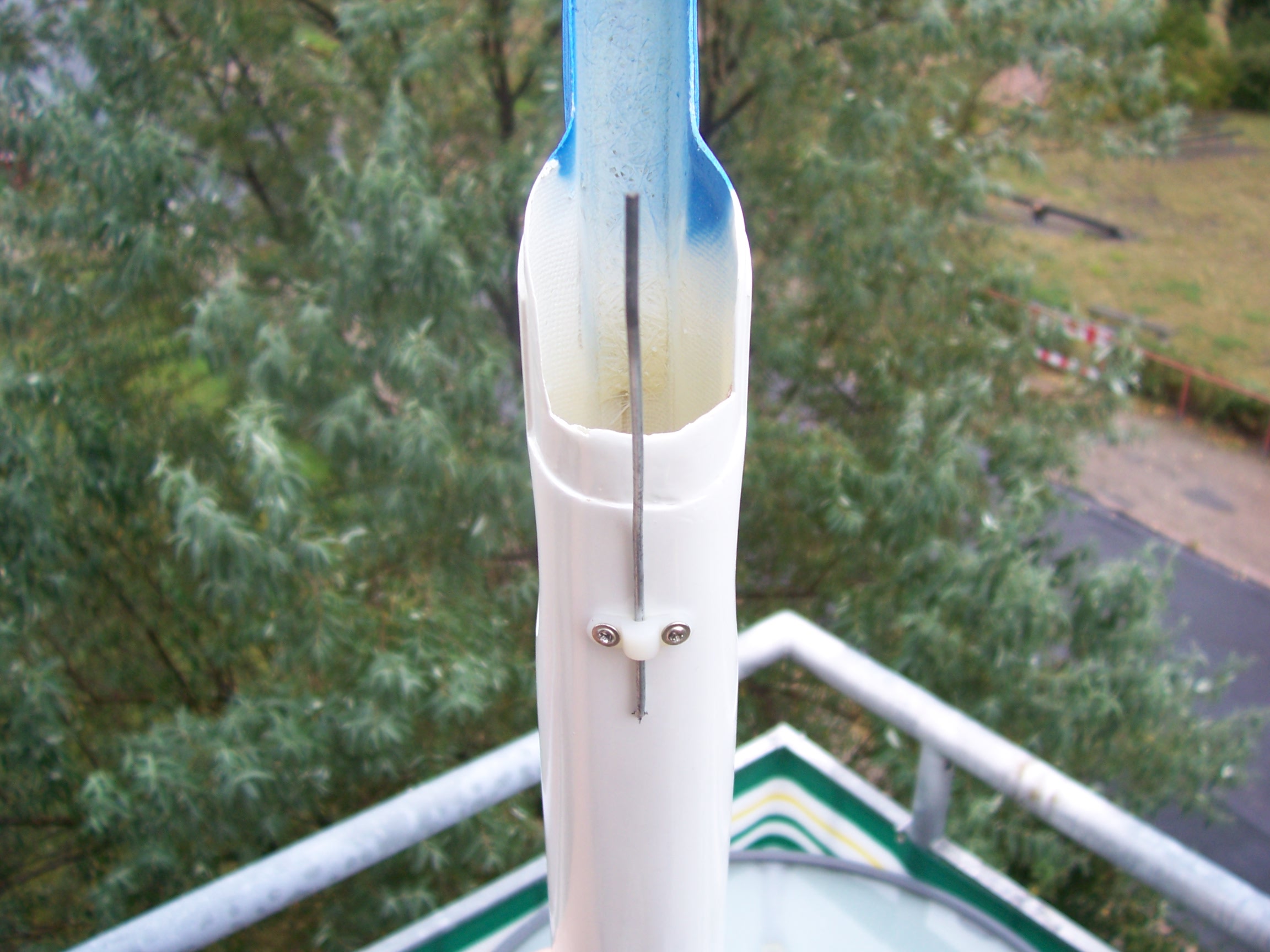

Des Weiteren ist der Hecksporn dran und im Heck sind die Verschraubungspunkte mit Holz hinterklebt.
- Bild 003.jpg (829.83 KiB) 1407 mal betrachtet
- Bild 006.jpg (513.83 KiB) 1406 mal betrachtet
