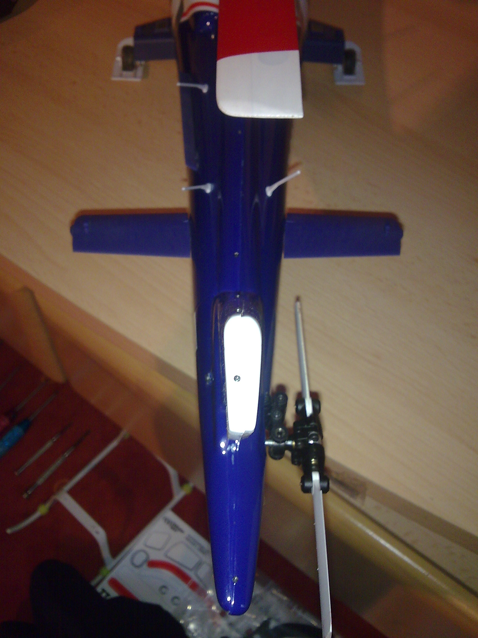

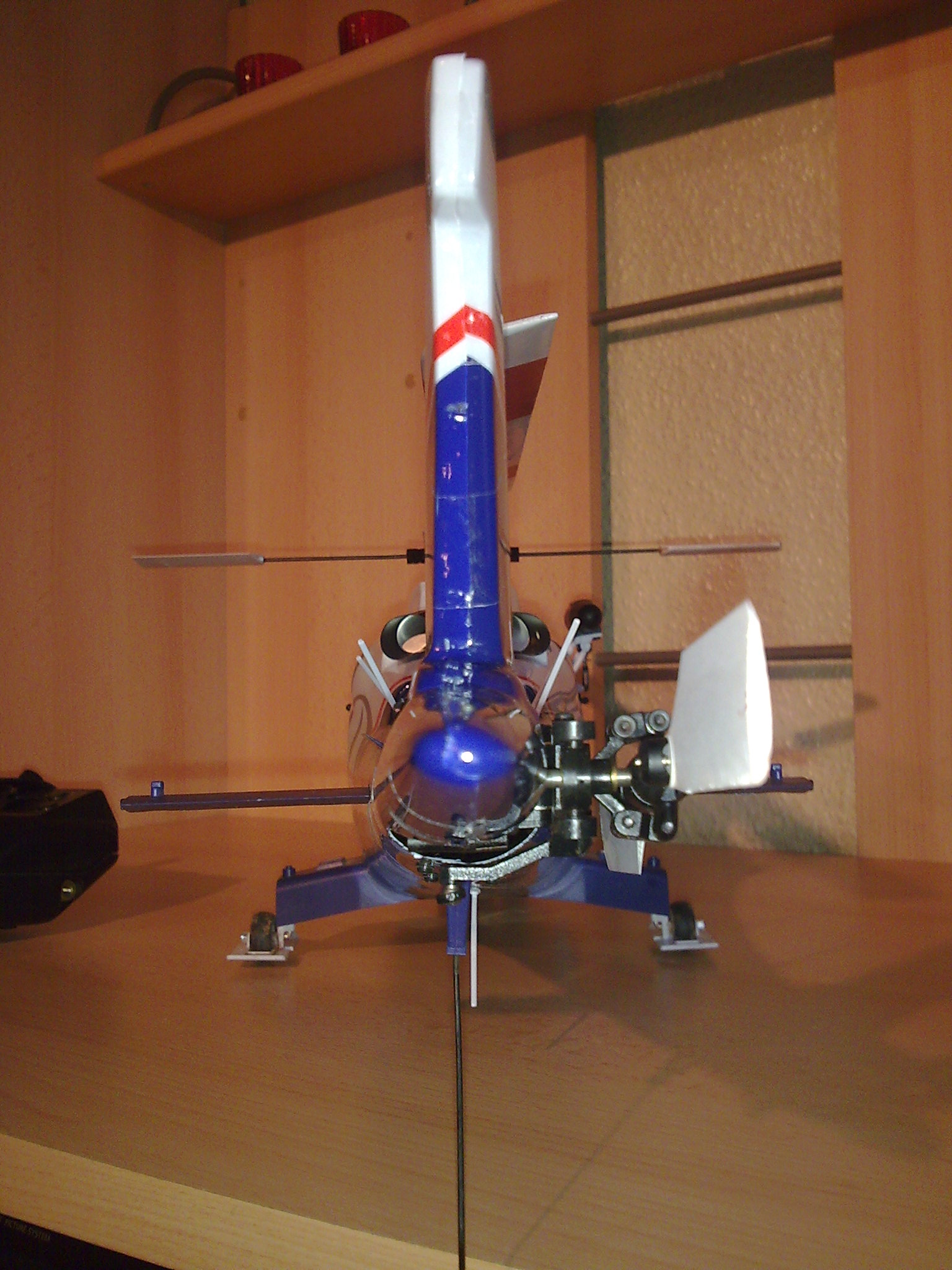

Hatte die gleichen Probleme am Heck ! Mir ist dazu aber was eingefallen. Beachte bitte mal die Stelle,wo ursprünglich die Heckfinne befestigt wird - bei mir üben der obere Verschraubungspunkt und der mittlere Rastpin Druck auf die Hülle aus. Dadurch wird der Winkel des Leitwerksansatzes verändert - ich hab an dieser Stelle einfach ein Loch in die Hülle gebohrt. Desweiteren habe ich auf ein Verschrauben der Hinterseite des Leitwerks verzichtet,stattdessen drei Tesastreifen aufgebracht - dabei das Teil bissel nach Links gedrückt und gut war's. Eine zuvor angebrachte Schraube hielt der Spannung nicht stand - die Streifen tun's. Vielleicht helfen die Bilder Dir...
Weiterhin hab ich die Überlappung der Heckspitze oberhalb andersherum ausgeführt,was bei mir den Verzug durch die unterschiedlichen Größen der Schalenspitzen entfernt/stark gemildert hat. Dazu hab ich mit ner Hautschere genau auf der Spitze,und am unteren Bogenende des Leitwerks,die Überlappung eingeschnitten. Sieht kein Schwein...
Vorne unten,hinter'm Bugrad habe ich ne Lexanplatte hintergeschraubt - das haut hin.

Eckenflitzer
Beiträge: 54
Registriert: 22.08.2005 19:44:21
Wohnort: Woustviller - Frankreich
#66 Re: Baubericht Mini Titan mit Agusta 109 K2 Rumpf von TT
Beitrag von Eckenflitzer »
@Madman
Deine Finne sieht ja richtig gut aus. Ich glaube, das muss ich nochmal ran. Ich habe übrigens auch eine Leiste unter dem Rumpf laufen, die alles etwas richtet. Ich muss unbedingt auch mal ein paar Bilder posten.
Ich habe übrigens auch blind bestellt und gehofft, dass der Rumpf schon etwas dicker und stabiler wäre. Naja, dass Oberflächenfinish ist ja schon genial.
Grüßle von Guido ... aus dem "GELOBTEN LAND"

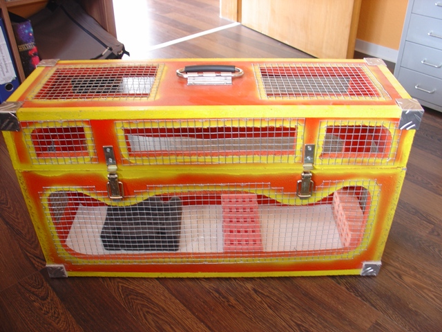

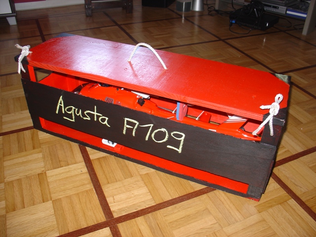

Was ich noch schreiben wollte: ich denke ich bin nicht der Einzige, der immer wieder überlegt, wie transportier' ich den Heli eigentlich. Ohne Rumpf ist das nicht das Problem, da gibts gute 450er Koffer, aber mit Rumpf gibt's doch schon das eine oder andere Transportproblem, oder ?
Ich hab mir Kisten gebaut, hier mal die vom Hughes und darunter die der Agusta. Gestaltungsmöglichkeiten sind da unbegrenzt. Bei der Agusta-Box zB hab ich die Platten teilweise mit Tafelfarbe lackiert und kann darauf nun mit Kreide schreiben. Die Kiste vom Hughes ist zB so groß, das auch Sender und Akkus mit reinpassen. Die Helis sind so fixiert, das sie nicht verrutschen können. Und obendrein sieht's gar nicht mal so schlecht aus. Vor allem hat die nicht jeder ;)
Cheers
Marc

also das erste Bild sieht aus wie ein Voglekäfig ;-)
Das mit der Kreide iss ne geile Idee :thumbright:
grüße Michael

#72 Re: Baubericht Mini Titan mit Agusta 109 K2 Rumpf von TT
Beitrag von Tomcat »
Hi Micha,
das war auch mein erster Gedanke... :D
Könnte man noch drauf schreiben: Vorsicht bissiger Heli oder Achtung Turnier-Heli..... ;)
War nicht bös gemeint Marc,
Die untere Kiste sieht nicht schlecht aus.... so kann man schon mal reinlunzen um zu sehen watt denn da drin ist... :D
Allzeit guten Flug
Tom

Campino
Beiträge: 39
Registriert: 13.09.2009 14:02:37
Wohnort: Schweich
#73 Re: Baubericht Mini Titan mit Agusta 109 K2 Rumpf von TT
Beitrag von Campino »
Mataschke hat geschrieben:also das erste Bild sieht aus wie ein Voglekäfig ;-)
Moin,
na genau deswegen hab ich dasmit dem Draht je gemacht: weil das sind man nämlich was drin ist. Hatte das erst bei dem anderen auch überlegt, aber da kommt eh nur der Heli rein, muß also nix hin, was verhindert, das was rausfällt (Schraubendreher o.ä.).
Andererseits: wenn ich den Schrauberdreher brauche wird's wohl eh zu spät sein :D :oops:

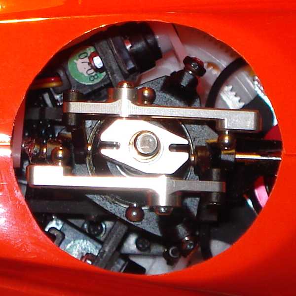

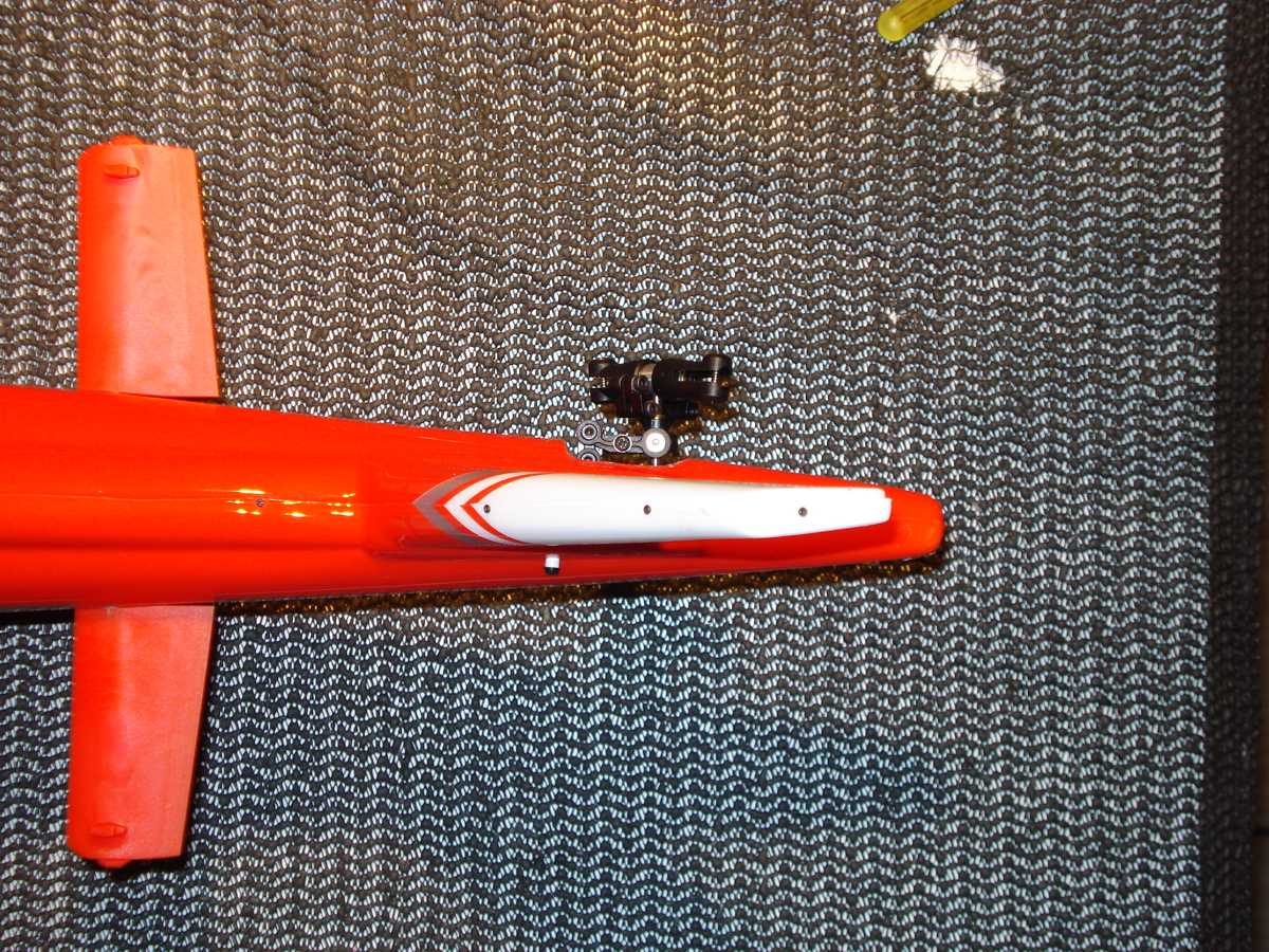

Eckenflitzer
Beiträge: 54
#74 Re: Baubericht Mini Titan mit Agusta 109 K2 Rumpf von TT
Mahlzeit!
So, anbei mal ein Bild vom Domausschnitt, wo man genaue sieht das keien Hebel gekürzt werden müssen. Weiter noch ein Pic mit meiner "krummen" Finne. Ich glaube, die bleibt einfach so. Man achtet eh nicht darauf. Jetzt muss nur noch die neue Taumelscheibe kommen und dann folgt der Erstflug. :D
- Bastelst Du noch oder fliegst Du schon? -
