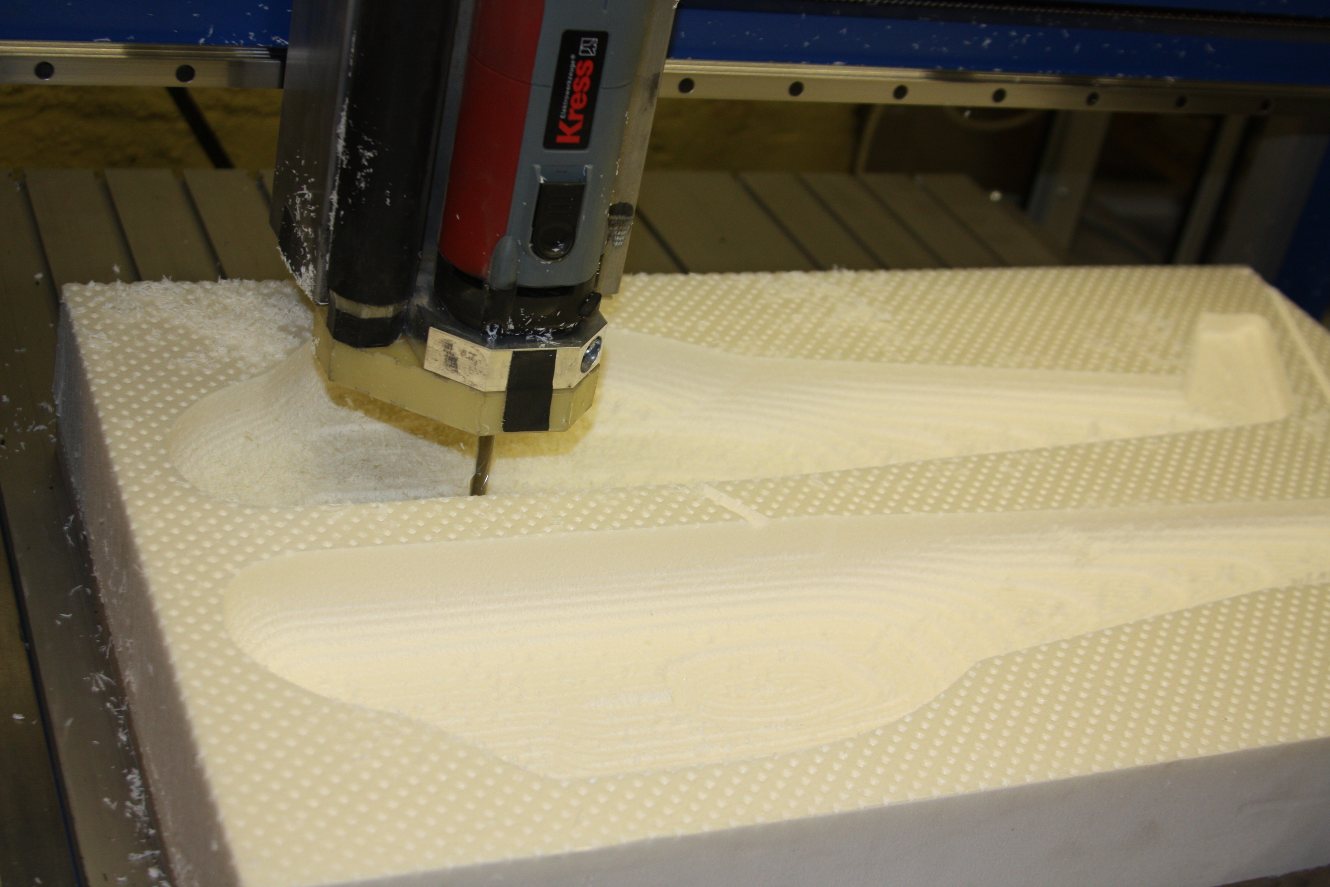

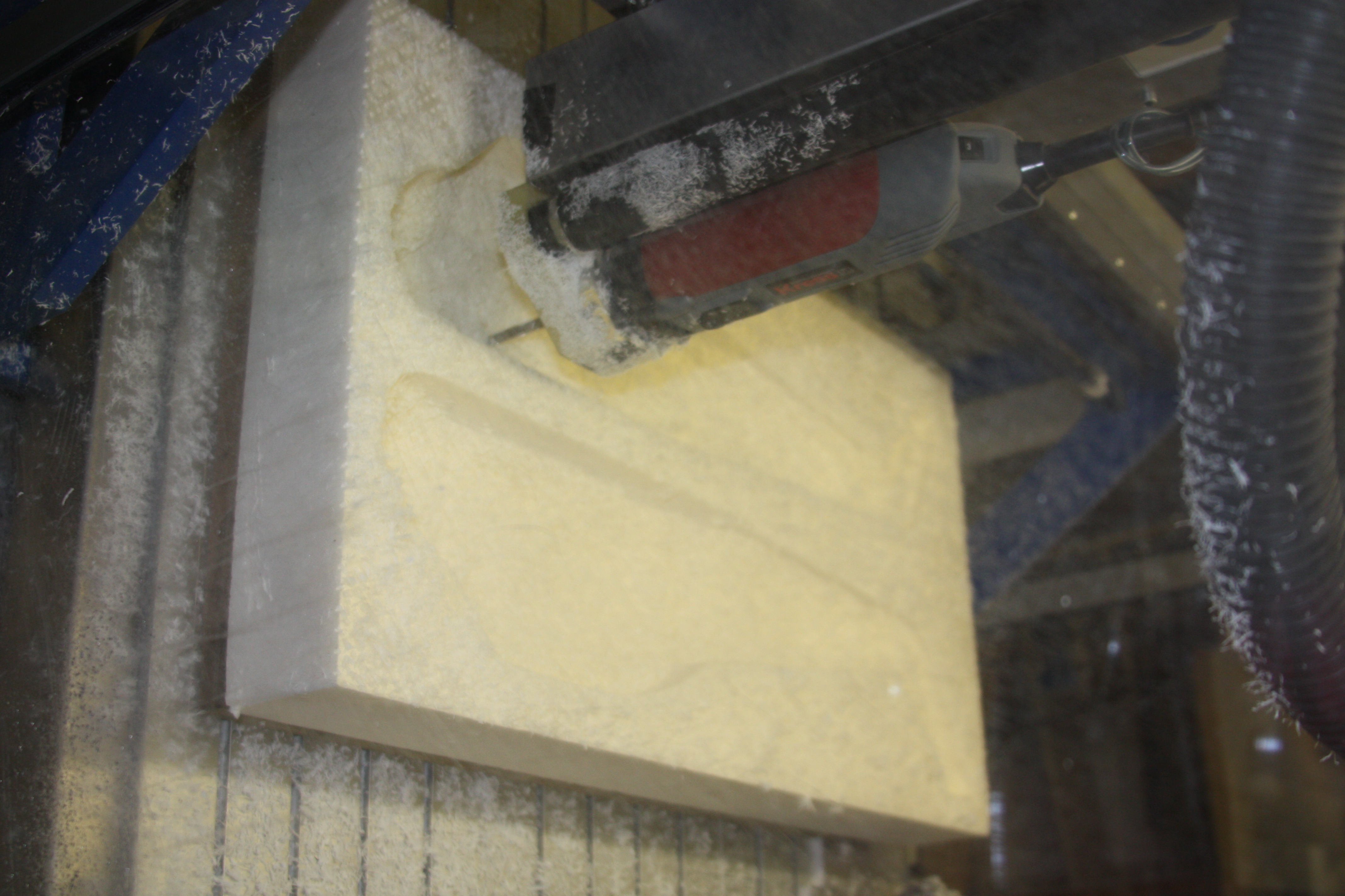

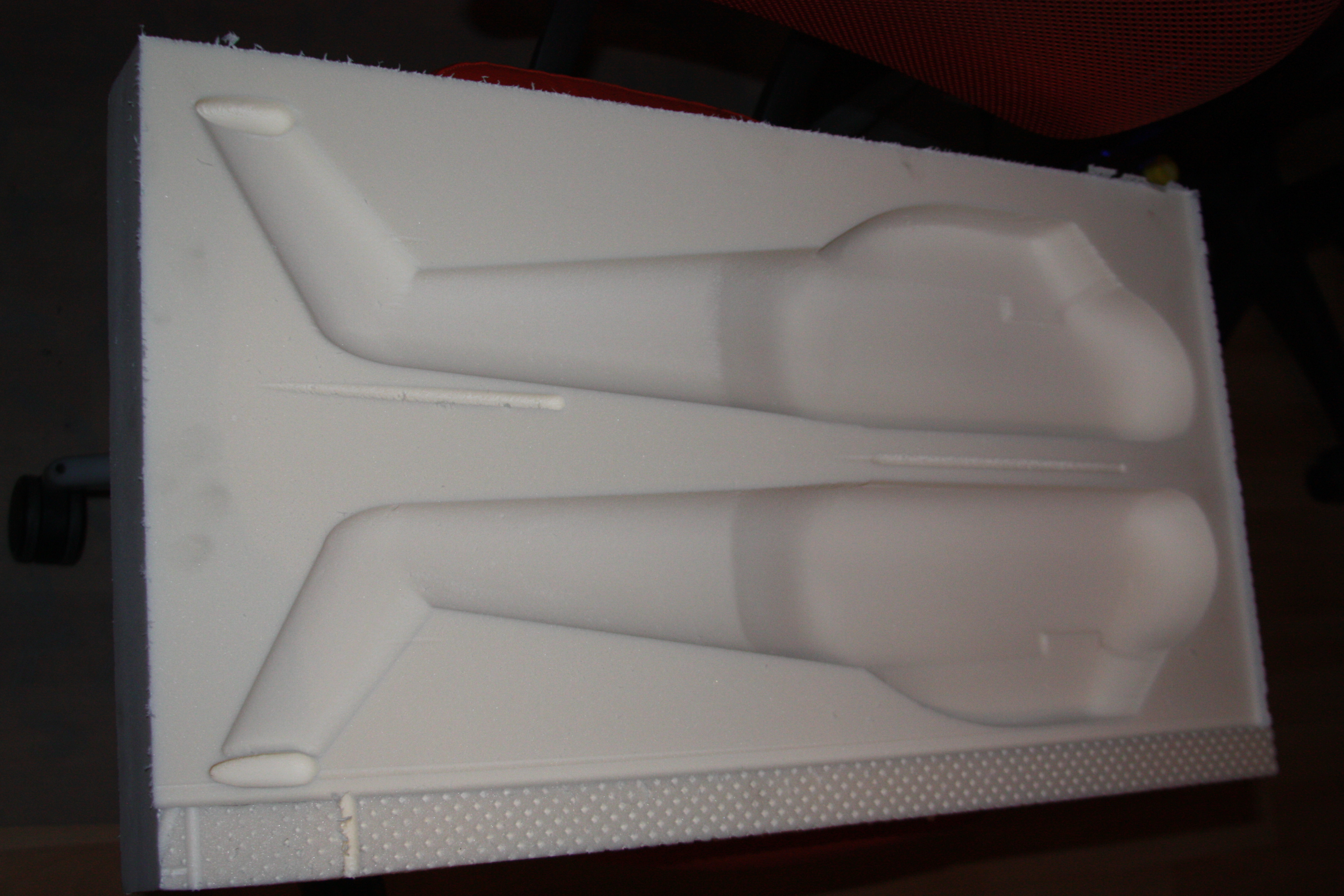

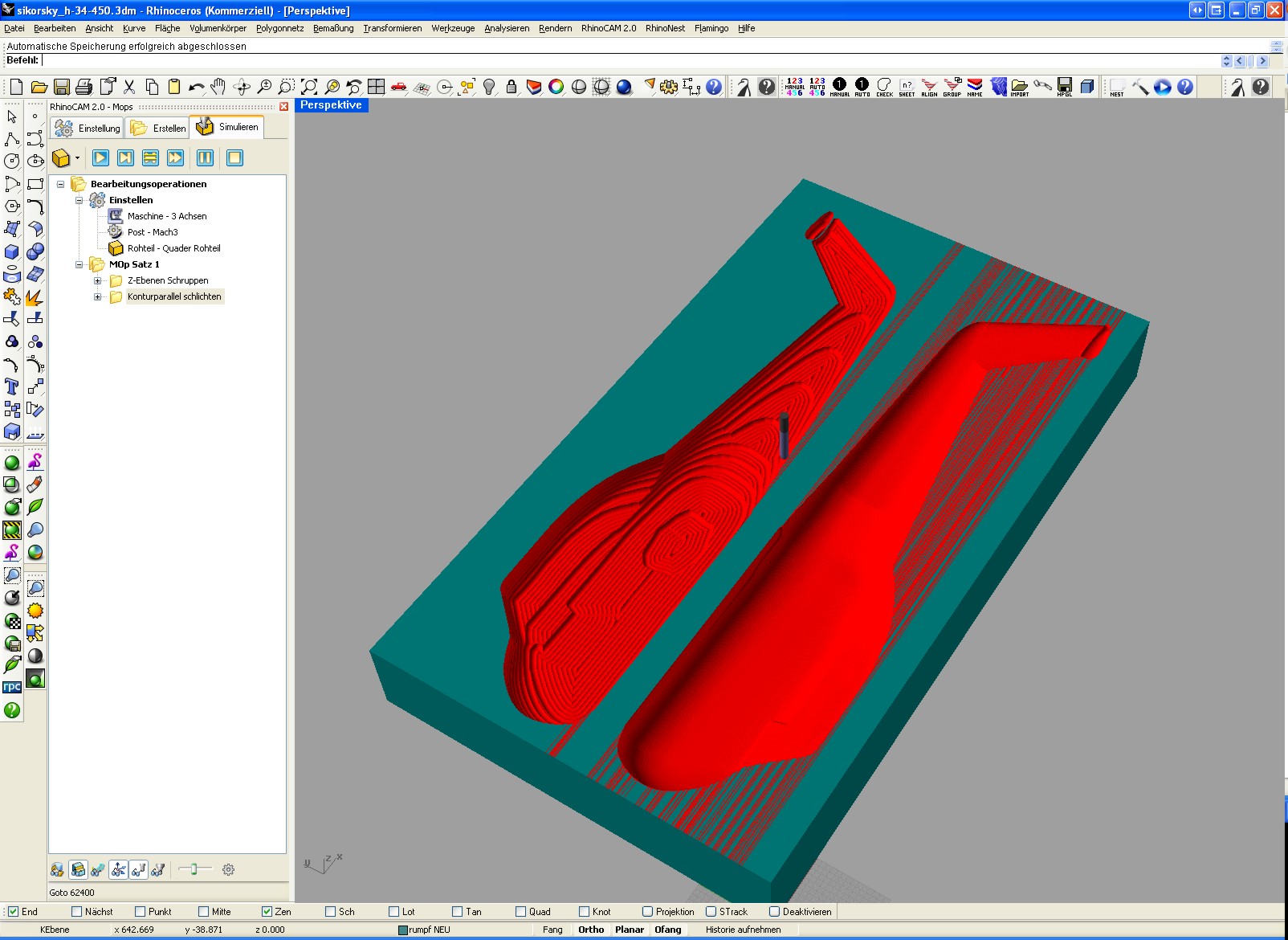

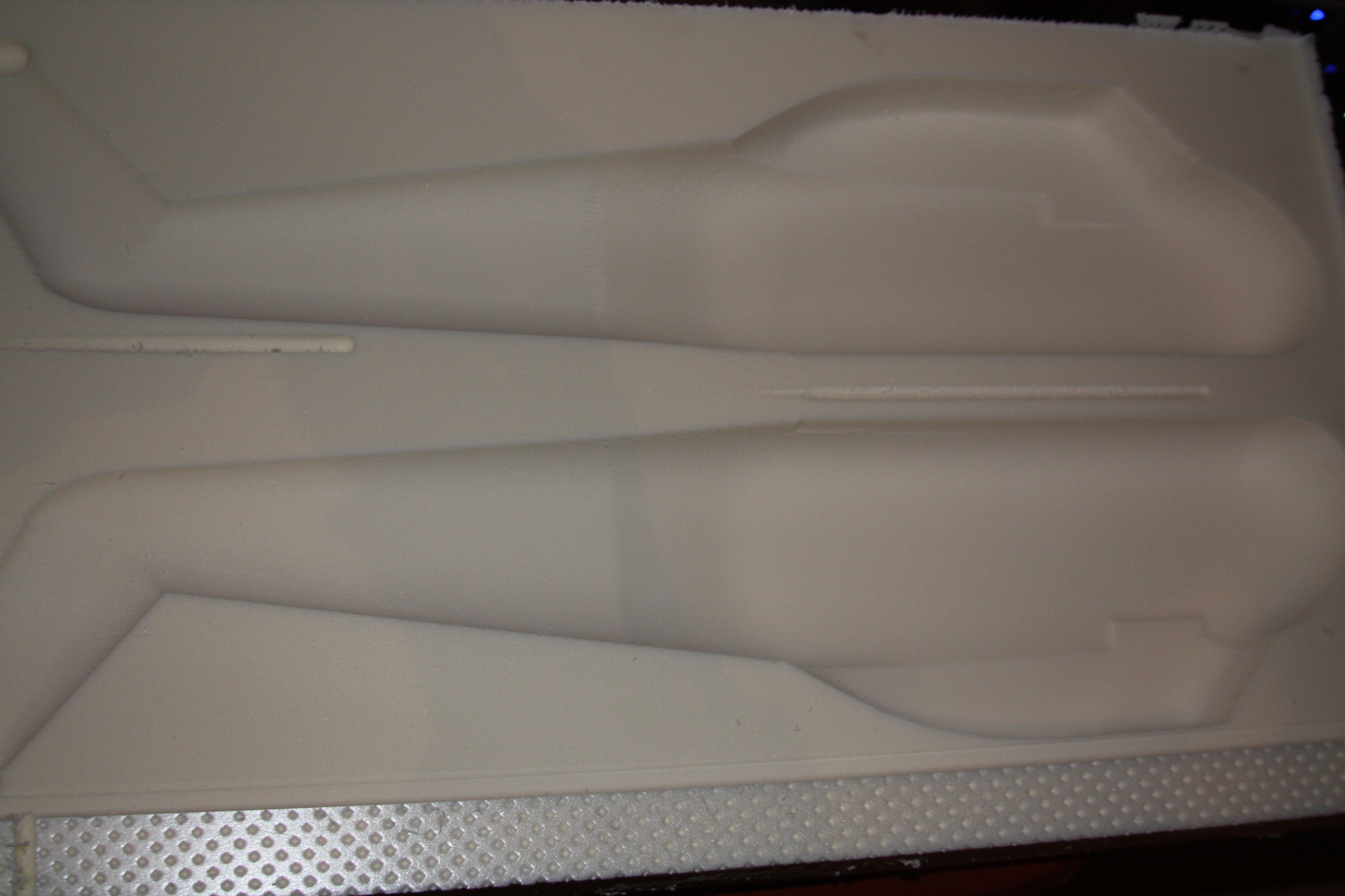

also, so sieht das im Rechner aus:
so dann auf der BZT
h-34 001.jpg (3.64 MiB) 928 mal betrachtet
bißchen weggesaugt und mal kurz die Haube offen
h-34 005.jpg (3.58 MiB) 928 mal betrachtet
h-34 008.jpg (3.95 MiB) 928 mal betrachtet
h-34 010.jpg (4.16 MiB) 928 mal betrachtet
Dein Chassis passe ich ich vor dem Fräsen aber noch etwas an. (Versionsmäßig :roll: )

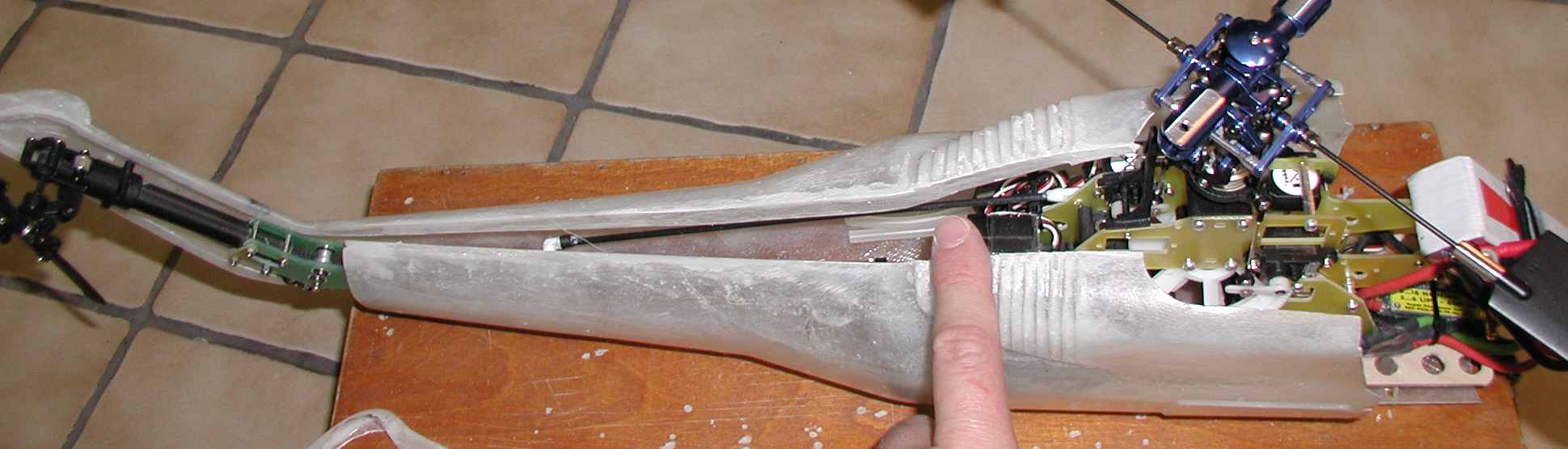

- Der Rumpf wird (ist) unten zusammen laminiert,
- Mechanik-Einbau von oben
So sieht das bisher aus
Das hat sich schon bei meinem Jet-Ranger bewährt!

Brass hat geschrieben: - Der Rumpf wird (ist) unten zusammen laminiert,
Hm, wie verbindest Du den Rumpf am Rücken?
Ist das wirklich besser, als die Heckmechanik abzunehmen?
@yogi: sieht gut aus :lol:
Grysze, Volker

Brass
Beiträge: 31
Registriert: 11.07.2009 14:50:53
Wohnort: 38550 Isenbüttel
#277 Re: Rex als Sikorsky H-34G
Beitrag von Brass »
Die Naht am Rücken habe ich verstärkt, so das dort zwei Flächen aufeinander liegen. Ich werde noch 2 bis3 kleine Führungsbolzen einbauen und dann wird das Ganze mit 2 Schrauben aneinander gehalten.
(denke ich)
Also ich finde es bedeutend besser als die Heckmechanik abzunehmen und es geht auch schneller!
Werden sehen wie sich die Sache so macht!!!
Jetzt muss ich erstmal den Spant an der vorderen Öffnung einlaminieren, dann gehen die Gedanken an die Vorderachse :P
esse non videri

Brass hat geschrieben:Die Naht am Rücken habe ich verstärkt, so das dort zwei Flächen aufeinander liegen. Ich werde noch 2 bis3 kleine Führungsbolzen einbauen und dann wird das Ganze mit 2 Schrauben aneinander gehalten.
Finde ich ne gute Idee. Hast zwar ne mehr oder weniger sichtbare Naht, die man sonst verspachteln und damit verbergen könnte, aber dafür hast du die fummelige Einstellerei des Hecks im Rumpf nicht.
Wenn die Naht hinterher sauber aussieht ist das doch ne Klasse Lösung.

Brass hat geschrieben:dann gehen die Gedanken an die Vorderachse
Bin auf Deine Lösung gespannt!
Das Fahrwerk "scalig" zu bekommen, ist bei der ja schon schwierig...
EagleClaw hat geschrieben:Wenn die Naht hinterher sauber aussieht ist das doch ne Klasse Lösung.
Das ist halt die Schwierigkeit dabei.
Darth empfiehlt bei seinen Rümpfen ja teilweise ein ebensolches Vorgehen, allerdings (da dünner Kunstoff) mit Tesa gehalten... das wär ja mal nix
Vielleicht finden sich ja am Original ein paar Löcher, die man für diesen Zweck am Modell gut "weiterverwerten" kann...

seitwaerts hat geschrieben:Vielleicht finden sich ja am Original ein paar Löcher, die man für diesen Zweck am Modell gut "weiterverwerten" kann...
Hmm...ich weiß nich inwieweit man sich bei ner 450er Größe in solche Kleinigkeitn fixieren sollte. Solche Details kann man machen, wenn man ne 2,5m-Kiste vor sich hat. Man sollte doch immer Sinn und Aufwand vergleichen. Ich find das unproblematisch in dieser Größe, zumal die Führungstifte ne gute Kante ergeben sollten.

Er wollte doch zwei Schrauben reindrehen... und vielleicht gibt es da ja grad passend irgend ne Wartungsklappe, oder sowas... :wink:
Klar muss man immer die Verhältnismässigkeit auf den Masstab zurückrechnen... aber bei einem 450er kann man auch schon Schrauben unterbringen, ohne dass die gleich ins Auge hüpfen... ging bei meiner kleinen UH-1 ja auch (an der Triebwerksabdeckung)

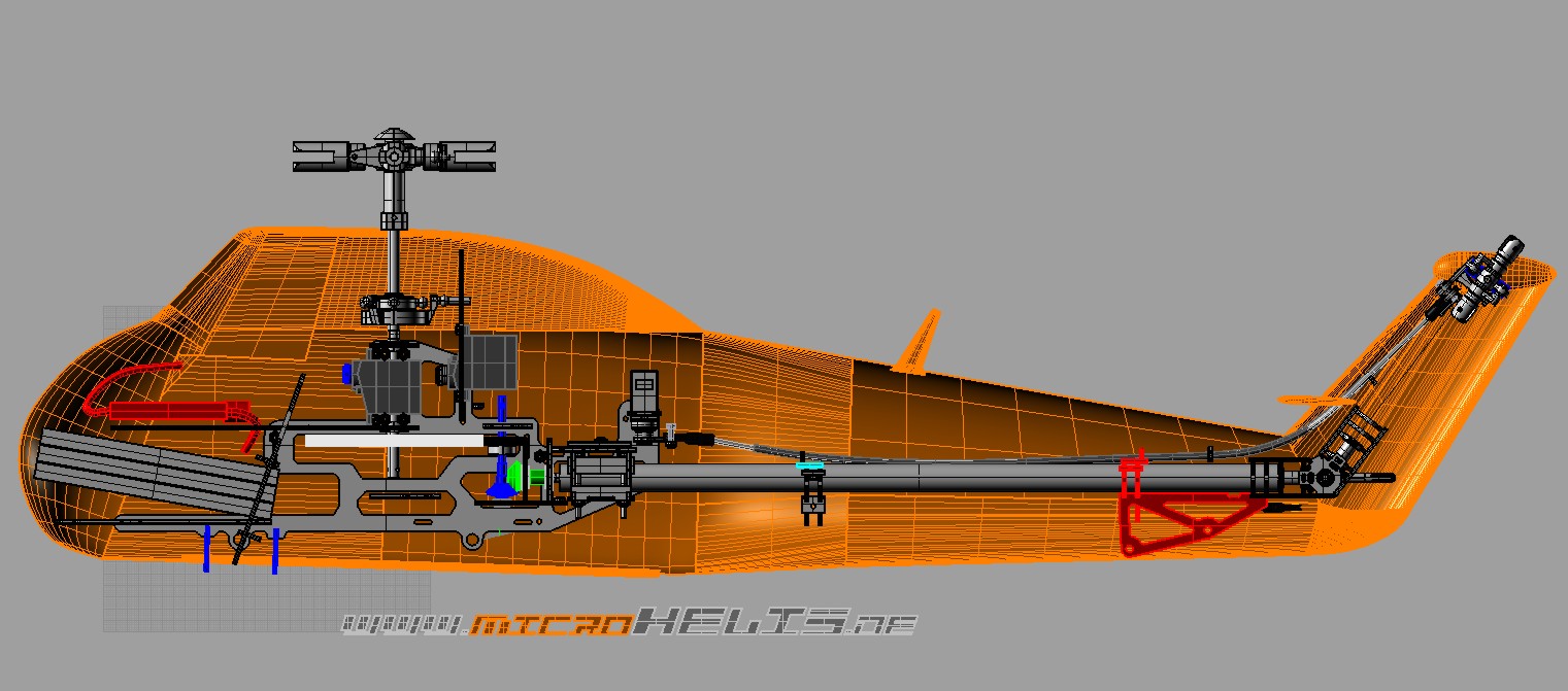

yogi149
#284 Re: Rex als Sikorsky H-34G
Beitrag von yogi149 »
und so sähe der aktuelle Entwurf der Mechanik aus:
Montage durch die Bug-Türen und am Heck eventuell die Finne zum aufmachen.
Wahrscheinlich kann sogar das Aussenrohr von der TT weggelassen werden.
seitwaerts
Beiträge: 4048
Wohnort: Südpfalz
#285 Re: Rex als Sikorsky H-34G
Beitrag von seitwaerts »
yogi149 hat geschrieben:und so sähe der aktuelle Entwurf der Mechanik aus:
Das Rhino muss endlich mal lernen, wie Bowdenzüge verlegt werden :lol:
