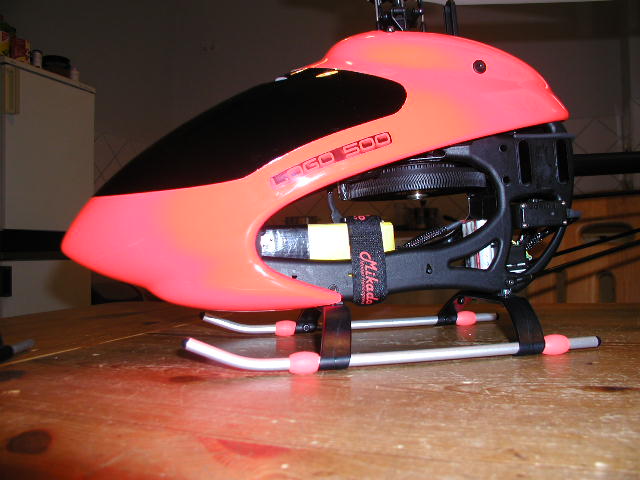

Und tief muß er sein
http://www.world-of-heli.de/ks-tuning/e ... helis.html
Logo tief 016.jpg (58.12 KiB) 971 mal betrachtet

Chriss
#38 Re: Logo 500 oder 600? Oder 500 SE?
Beitrag von Chriss »
hmm
ein Rex 700 LG drunter dann schaut das richtig schnieke aus^^
