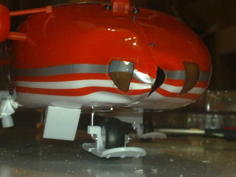

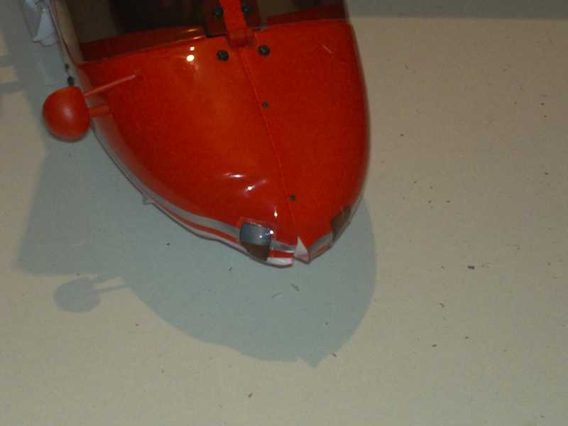

So, mal im Anhang den Täter:
und zwei Bilder vom Schaden.

Aua...tut mir leid um deinen Rumpf. Ich hab bei dem Aufkleber für die Turbinenansaugung auch Wellen gehabt und mit Zuhilfenahme eines Feuerzeugs bügeln wollen. Nen Bruchteil zu lange drangehalten,verzieht sich die Hülle sofort.
Das riesen TT-Zeichen ist bei dem blauen Rumpf einlackiert - wenn Du da nicht drauf stehst,würd ich lieber den ungelackten nehmen und das Design nachstellen... zumal es bei der blauen Ausführung wohl werksmässige Schönheitsfehler gibt. Wenn ich davon ausgeh dass die bei jedem sind,wird Dich das ärgern.

ähhhhmmm ..... wenn Du die Nase mit nem Fön deformiert hast, hast Du keine Chance mehr das wieder mit einem Fön auszubügeln :?: :?: :?:
Nur mal so nebenbei :wink:

skysurfer hat geschrieben:AUTCH :shock: :cry: :cry: :cry:
Nee, dass ist wie mit Schrumpfschlauch, wech iss wech ... :cry:
Mittlerweile kostet der Rumpf aber nur noch 88.-, Komplett, nur der Rumpf als Ersatz ist noch immer mit 55.- gelistet.
Naja, ich bin mittlerweile drüber weg. Es gibt schlimmeres...
