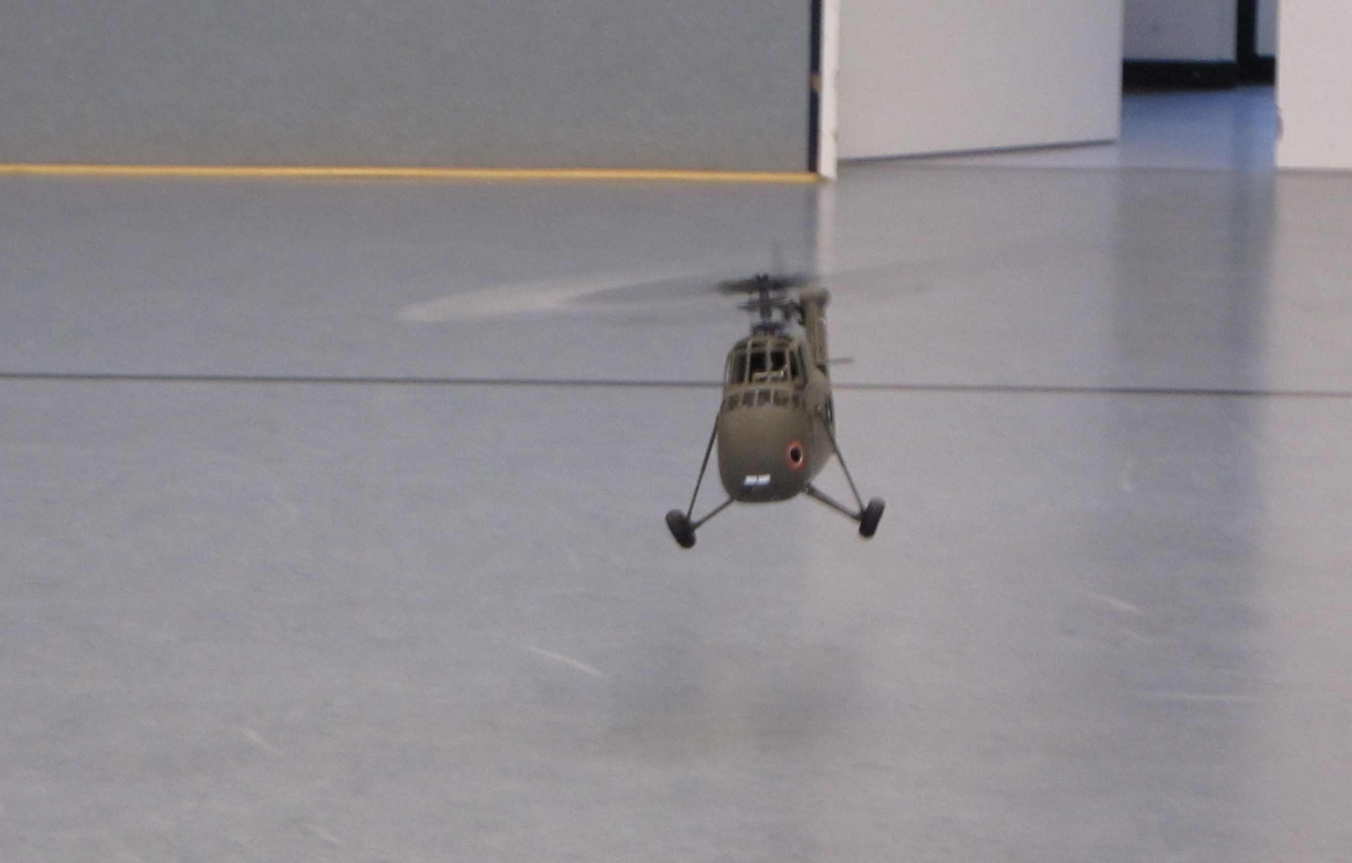

Ich hab jetzt meine Mechanik mal versuchsweise in die Karosse gesteckt und den ersten Testflug gemacht "schwitz"
Hat aber soweit gut hingehauen!
Die Mechanik hatte ich ja schon getestet und da ich ja daran nichts zerlegen musste war ich ja guter Hoffnung!
Zweck des Tests war zu sehen ob die Karre irgentwo vibriert und ob ich meine Befestigungen ausreichen.
Ergebnis werden noch 2 zusätzliche Verbindungen sein - wobei ich mir das vorher schon dachte.

- So sah das aus!
- Erstflug2.jpg (132.13 KiB) 1855 mal betrachtet
- Die Lackierung ist natürlich noch nicht fertig ! ! !
- Erstflug1.jpg (82.62 KiB) 1855 mal betrachtet
