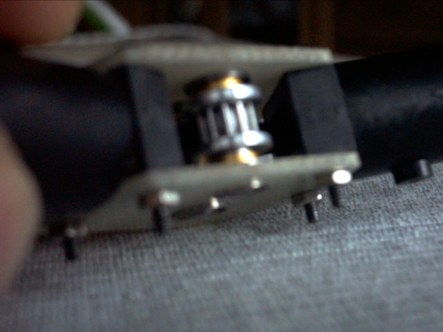

Zwei Heckwellen gekürzt und in Bundlager gesetzt und wichtig die GFK-Plättchen neu gemacht(die Originalen sind zu klein).
WICHTIG: Die Achsen müssen an der richtigen Stelle positioniert werden,damit der Riemen auch wirklich im Winkelschnittpunkt umgelenkt wird!!!
Und nicht wie beim Originalen am Gehäuse innen schleift.Man muss ja die Lebensdauer vom Riemen nicht mit aller Gewalt verkürzen.
Und bitte die Plättchen immer paarweise bohren(miteinander verschrauben) damit wirklich die Winkelgenauigkeit gegeben ist ok

...und die Rollen... :)

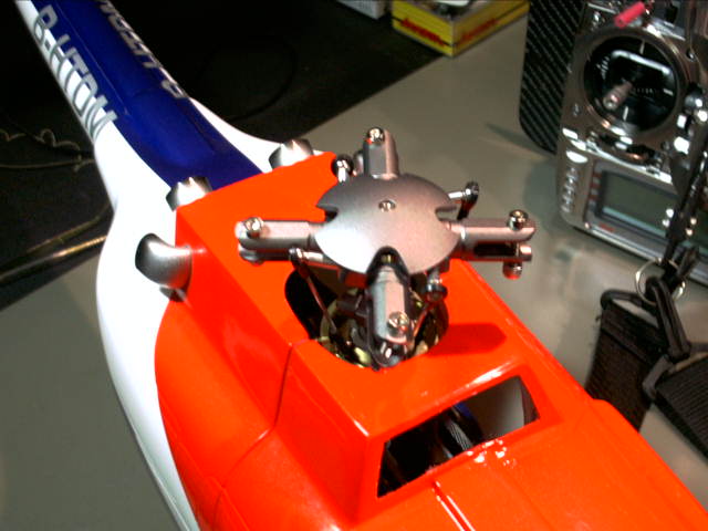

Puhhh ich dachte schon der 4 Blattkopf bzw die Gestänge brauchen mehr "Luft"....aber passt schon :D

die Anlenkung muß um 90° verdreht sein, sonst funktioniert das nicht mit Roll und Nick:
MfG Andreas
yogi149
#6 Re: BO-105 Heli Artist Baubericht / Modifikationen
Beitrag von yogi149 »
kfo-heli hat geschrieben:die Anlenkung muß um 90° verdreht sein, sonst funktioniert das nicht mit Roll und Nick:
nicht, wenn Björn V-Stabi oder etwas mit Taumelscheiben Verdrehung benutzt.

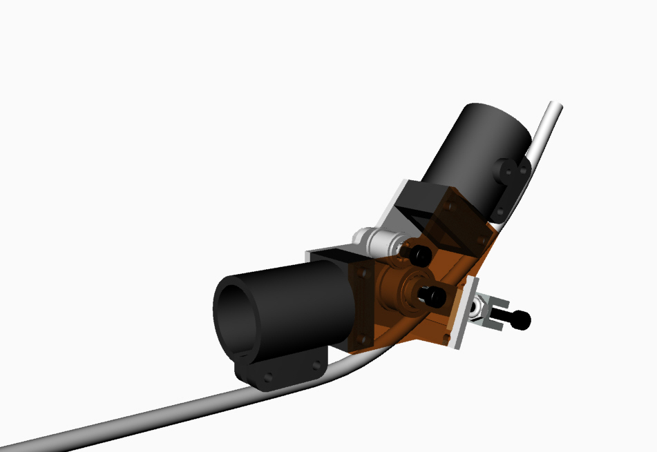

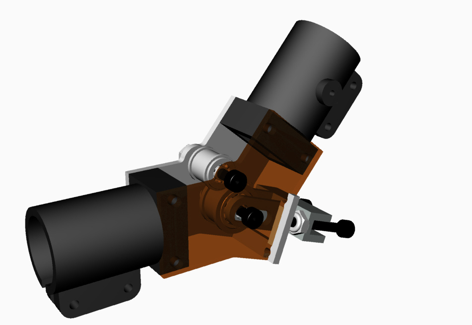

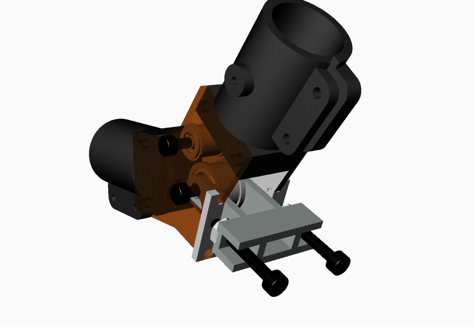

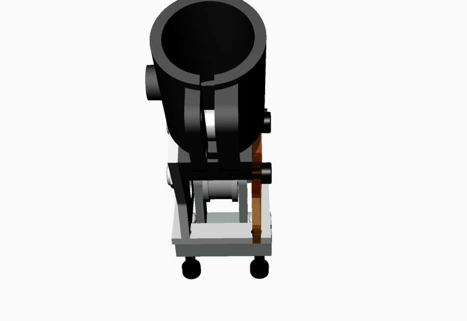

so ungefähr sähe dann eine Spannbare Lösung ,mit Kugelgelagerten Rollen, aus:
Da wo die Zähne laufen hab ich einen etwas größeren Durchmesser genommen. (Mach ich seit ca. 35 Bell-Chassis so. 8) )
Zur Anlenkung:
Bowdenzug ist meiner Meinung nach völlig ausreichend, du musst den Außenzug nur richtig führen und befestigen. Der darf natürlich keine Welle schlagen während der Heckrotor auf Druck geht. :)

#9 Re: BO-105 Heli Artist Baubericht / Modifikationen
Beitrag von kfo-heli »
nicht schlecht !
die untere Rolle kann aber ruhig als Zahnrad bleiben.
Aber im Bereich der Spannvorrichtung läuft z.Zt. der Bowdenzug zum Heckrotor !
MfG Andreas
yogi149
#10 Re: BO-105 Heli Artist Baubericht / Modifikationen
Hi Andreas
Wenn als Riemenrad, dann aber mit Bund bitte. Die Rolle mit Bund ist die einfachere Lösung.
Im Heck von der BO ist aber doch richtig viel Platz für den Zug unterhalb, da sollte doch der Bogen vom Zug gut hinpassen.
Ansonsten eben seitlich davon, das sehe ich jetzt nicht das Problem.
Könnt ihr mal Bilder vom Zug-Verlauf zeigen?

#11 Re: BO-105 Heli Artist Baubericht / Modifikationen
Beitrag von Lutscher2k7 »
Vielleicht kann man zwischen den beiden Verstellschrauben eine kleine Nut machen wo der Bowdenzug durch geführt wird.

yogi149 hat geschrieben: Könnt ihr mal Bilder vom Zug-Verlauf zeigen?
MfG Andreas
yogi149
#13 Re: BO-105 Heli Artist Baubericht / Modifikationen
was spricht gegen seitlich neben der Umlenkung, oder durch den Spannbügel (der auch noch etwas anders kann)?
kfo-heli
Beiträge: 2321
#14 Re: BO-105 Heli Artist Baubericht / Modifikationen
yogi149 hat geschrieben:Hi
durch den Spannbügel ist eine gute Idee - bessere Führung
MfG Andreas
