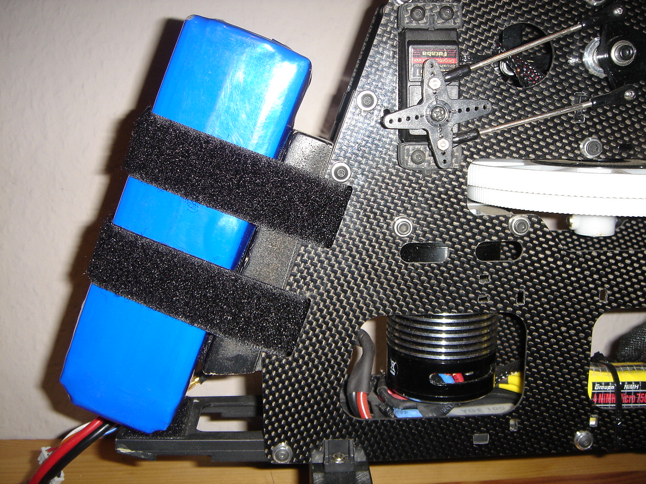

Ich habe den Akku hochkannt auf der Akkurutsche, ABER einen dicken Balsohaolzklotz zwische Lipo und Rutsche.
So wandert der Lipo automatisch etwas nach vorne.

??? Hattest Du nicht oben geschrieben, daß Du Lifepos fliegst? Und das auf dem Foto sind ja winzige Flightpower-Lipos.gesa2x hat geschrieben:Ich habe die Lösung deswegen, weil ich auch LiFePo´s fliege und die haben richtig Gewicht.
Oder hab ich jetzt auch wieder was übersehen?

Hi Chris,
noch munter....
nein - ich fliege auch Lifepo - nicht nur Lifepo´s. Ich hab 3 Lipos und einen Lifepo. Damit ich mit meinem Fepo halbwegs in balance bin, habe ich meinen ganzes "Zubehör" mehr nach hinten verlagert. der fepo hat ja doch knapp über 1kg. Dafür musste ich mir natürlich etwas mit meinen Lipos einfallen lassen. Und das war das Ergebnis. Ich habe daran immerhin fast ganze 5 Min. getüftelt.
Mein FP-Lipo ist aber ein ganz normaler 4.900mA -Akku 6S1P. abmessungen weis ich jetzt nicht, müsste wieder in meinen Werkraum. Aber wenn´s dich wirklich interessiert.......

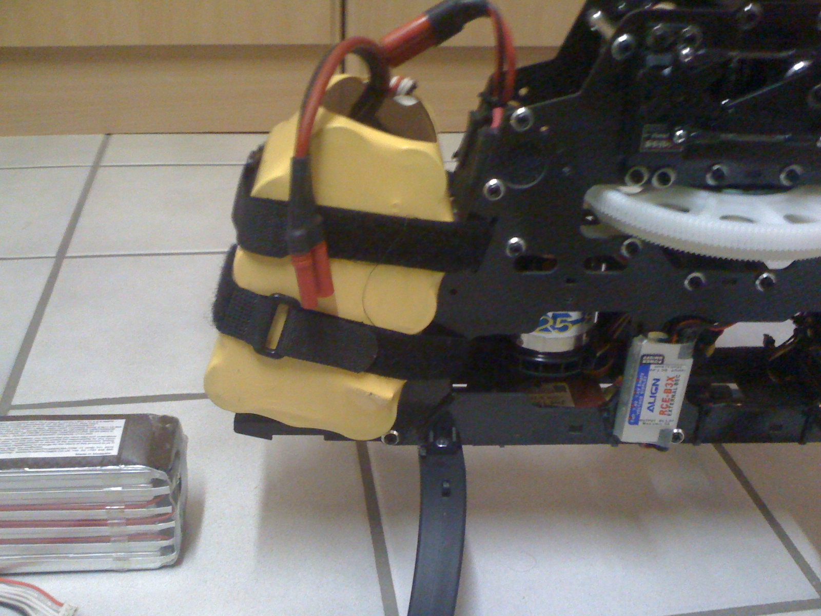

Okay, jetzt verstehe ich das. Aber mich interessiert, wie Du die dicken Lifepos unter die Haube kriegst.
Ich hab mir extra eine Nitro-Haube besorgt, weil die dicker ist, und ich dann mehr Platz habe.
In der dünnen E-Haube muss man mit den Akkus zu weit nach vorne, und dann wirds bei mir zu kopflastig.
Obwohl so ein bißchen Kopflastigkeit ist nicht schlimm, dann "erdet" das heck nicht so schnell

Schick ich dir heute auch noch ein Foto. Ist aber kein Problem. Geht bei mir unter die normale Haube.chris.jan hat geschrieben:wie Du die dicken Lifepos unter die Haube kriegst.
Ich geh mal in meinen Werkraum auf eine Lungentorpedo und mach mal ein Foto

#26 Re: Hecklastig
Das meinte ich mit:Carsten aus LA hat geschrieben:Hi,
mach doch einfach etwas Balsholz oder Styrodur zwischen Akku und Chassis, dann kommt er weiter nach vorne. Mach ich bei meinen leichteren Akkus auch.
Kuckst Du:Ich habe den Akku hochkannt auf der Akkurutsche, ABER einen dicken Balsohaolzklotz zwische Lipo und Rutsche.

http://www.rchelifan.org/gallery/album. ... um_id=1264chris.jan hat geschrieben:wie Du die dicken Lifepos unter die Haube kriegst.

Ach, auch so einen einzelnen "4x3+2"-Pack . Der ist natürlich weniger klobig als meine 2 7s-packs.
Sollte vielleicht mal wieder neu konfektionieren
