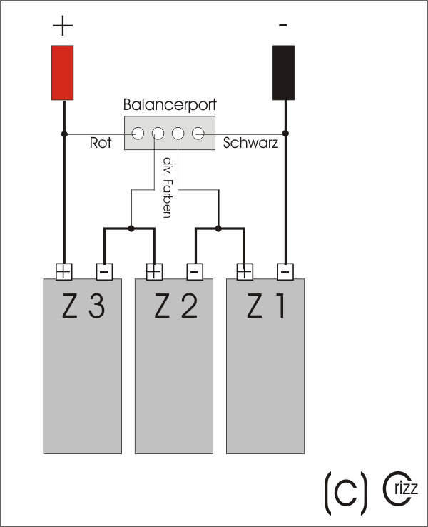

@Crizz schau doch mal bitte Post #1 Bild rechte Seite. Meinst Du das ist richtig gemessen ?
@Robert (Edit) Ok, ich verstehe was Dich verwirrt hat. Mich jetzt auch :-) Wenn ich das so nehme wie ich das verstehe, dann wurde hier falsch gemessen. Ich würde jede Zelle gegen Minus messen.

Hier mal ein Prinzipschaltbild, dann wird es deutlich, wie das mit der Verschaltung ist. Bezugspunkt ist immer Minus, Zellen Nr. 1 ist also diejenige, an der der Minus des Packs abgegriffen wird. Wenn der Pack jetzt also 4 Zellen hätte, wäre Nr.4 dann diejenige, an der Plus des Packs abgegriffen wird usw.... Die Farben der Balancerkabel sind dabei zweitrangig, es gibt auch einige, die haben nur eine rote Ader und den Rest in Schwarz belegt. Die Verschaltung ist aber immer identisch.
( Gemessen wurde übrigens korrekt - aber den Kommentar hätrte ich mir jetzt sicher sparen können ;) )
Sollte immer noch was unverstanden sein, einfach fragen. Aber ich denke so ne kleine Grafik sollte das einfacher verständlich machen :)
Ach ja : Packs zu zerlegen und neu zu konfektionieren lohnt sich nur, wenn man mit dem Lötkolben umgehen kann und die Packs nicht gerade die billigsten waren. Ist nämlich nicht in 5 Minuten gemacht, weil die Zellen miteinander verklebt sind, getrennt werden müssen, die Lötfahnen i.d.R. flächig verlötet sind und nicht einfach zu entlöten sind und bei einigen sogar Alu-Lot benötigt wird. Kann aber ggf. als Bastelobjekt interessant sein, aber bitte Kurzschlüsse durch Zinn oder Lötspitze vermeiden ;)

@Robert Aber eigendlich auch klar, handelt es sich doch um eine Reihenschaltung und nicht um eine Paralellschaltung.

Übrigens hab ich jetzt alle 3 zellen wieder bei 4,15V - vor dem ersten Flug .
mal sehen wie die zelle unter druck arbeitet .

klaus-df35 hat geschrieben:Übrigens hab ich jetzt alle 3 zellen wieder bei 4,15V - vor dem ersten Flug .
Hallo Klaus,
das würde ich mir zu Hause am Ladegerät ansehen, wenn du eins hast, was mal z.B. 50W Last erzeugen kann. Letztenendes muss es einen Grund geben, dass die eine Zelle so arg weggetriftet ist denn du hast ja auch nicht die anderen beiden ohne die dritte über das Balancer Kabel geladen. Dies bedeutet, der Ladestrom ist auch durch diese Zelle durchgegangen, ohne dass sie entsprechend mit geladen wurde. Also irgendwas stimmt da nicht. Und Zellen "heilen" sich leider auch nicht selbst :-( (im Sinne von, wenn sie einmal ein Schaden haben, dass er mit dem nächsten Zyklus wieder weg wäre)
Weißt du z.B. welche Kapazität du in die dritte hast Einbringen können/ müssen, dass sie auch voll war?
Dietmar
#29 Re: Eine Zelle im pack laden ,wie
wenn es ein ganz neuer Pack war und die erste Ladung, kann sowas vorkommen - insbesondere bei sehr billigen Packs, die nicht aus selektierten Zellen zusammengestellt werden. Die haben dann schonmal total unterschiedliche Ladezustände. Ist zwar nicht sehr häufig anzutreffen, aber nicht unbedingt außergewöhnlich. Allerdings kann genausogut ein Zelldefekt vorliegen, deshalb wie schon erwähnt ein Auge drauf halten.
