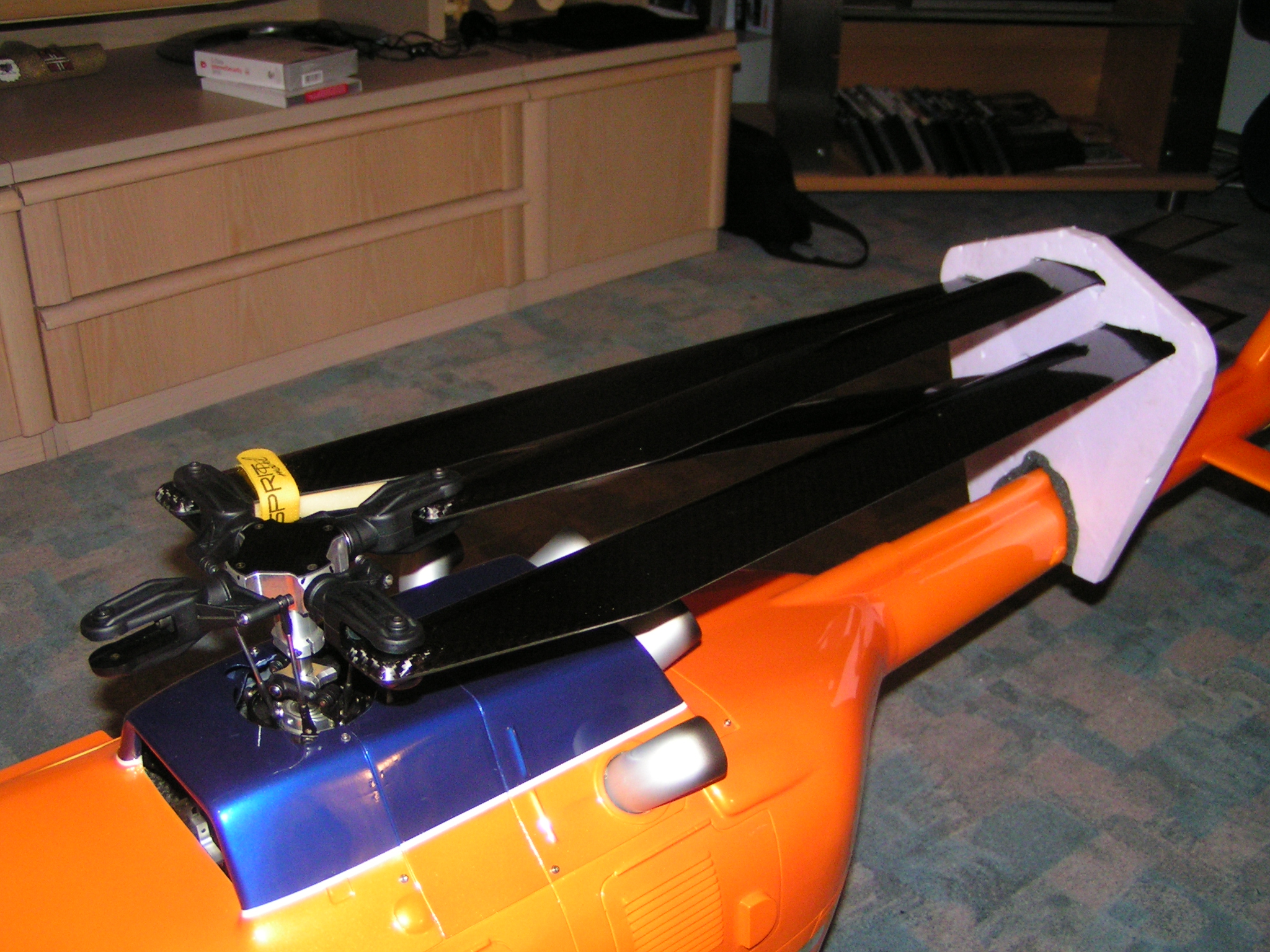

#21 Re: Wie tranportiere ich einen Heli mit Vierblattkopf ?
So wirds gemacht:
Wer entdeckt das 4. Blatt?
- Transport
- PICT9642.JPG (1.67 MiB) 700 mal betrachtet
Rainer (RV)
Rainer (RV)
#22 Re: Wie tranportiere ich einen Heli mit Vierblattkopf ?
ich würde sagen es klemmt unter dem hinteren mit Klett oder so

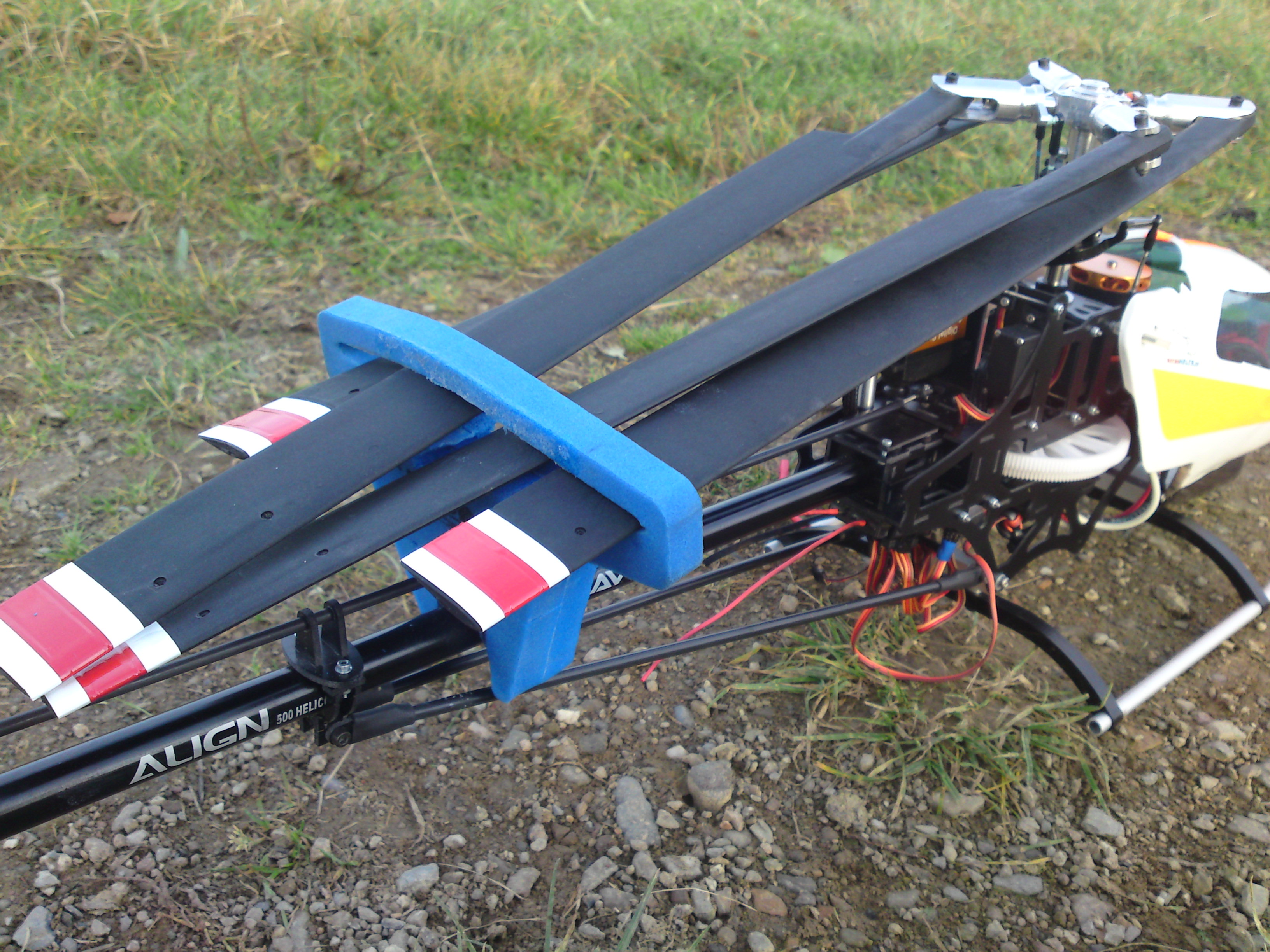

#23 Re: Wie tranportiere ich einen Heli mit Vierblattkopf ?
Ich hab inzwischen auch diesen schicken Kopf, mit dem ist es etwas schwieriger (weil die Blattgriffe recht kräftig ausfallen), aber zu lösen...
Vorher hatte ich den Kopf von HeliArtist, damit ging das wie auf den Fotos unten gezeigt... hab mir einfach einen neuen Blattcady geschnitten...
Momentan klappe ich zwei Blätter nach vorne, zwei nach hinten, sieht aus wie eine Spinne in Lauerstellung
