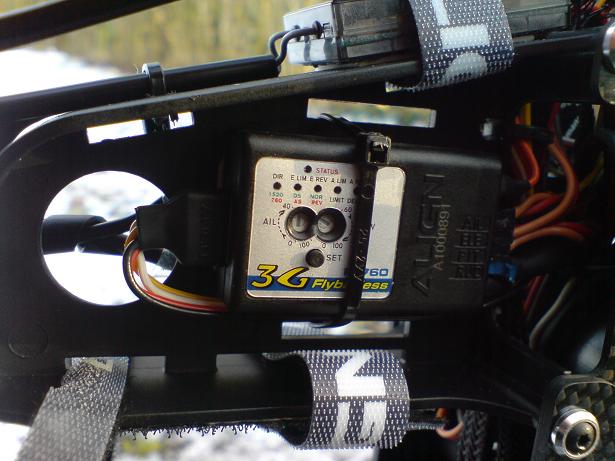

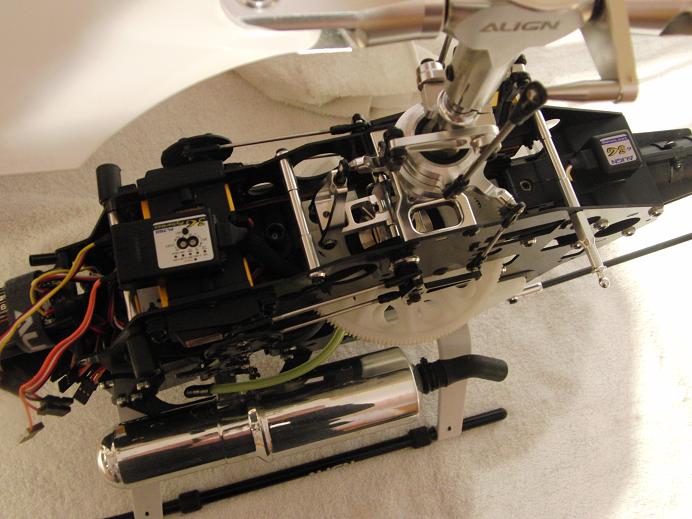

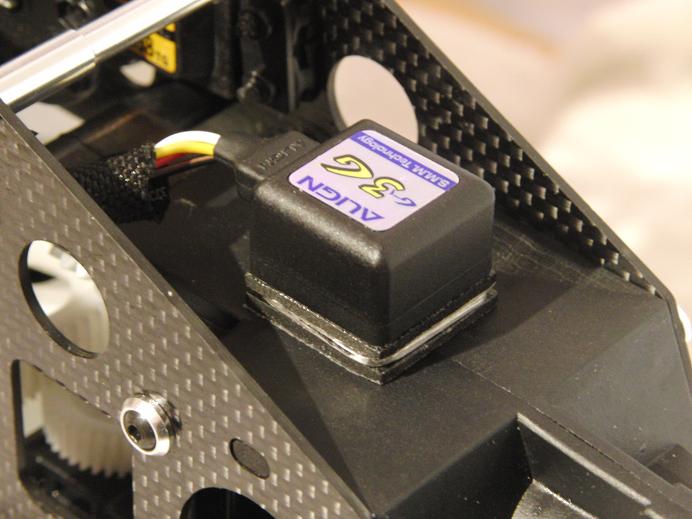

So nachdem das teil im Schwebeflug immer nach ca. 10-15 Sek. nach rechts kippte, und auhc die TS kurz vor dem starten nach rechts kippte, können es nur zu starke Vibrationen vom Verbrenner sein. Habe den Sensor nun hinten auf den Heckausleger mit einer zusätzlichen Metallplatte angebracht.
Die Steuereinheit kommt vorne auf die Gyroplattform. Das Kabel reicht so grad eben aus. Leider ist es nicht länger
Erstflug steht noch aus
Sensor
Sensor
Steuereinheit
Steuereinheit
