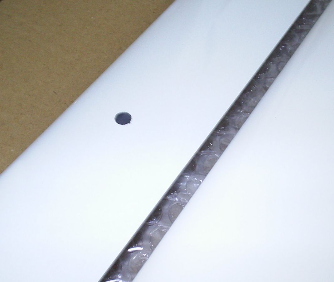

habe heute meine blätter abgeholt (nur 60€) :)
soll das ein auswuchtgewicht sein?
TDR
Grinch
Beiträge: 359
Registriert: 29.03.2006 17:58:51
Wohnort: Ulm
#120
Beitrag von Grinch »
Hallo Marius ;)
jo sieht so aus.. Blattschmieds nehm ich mal an...
