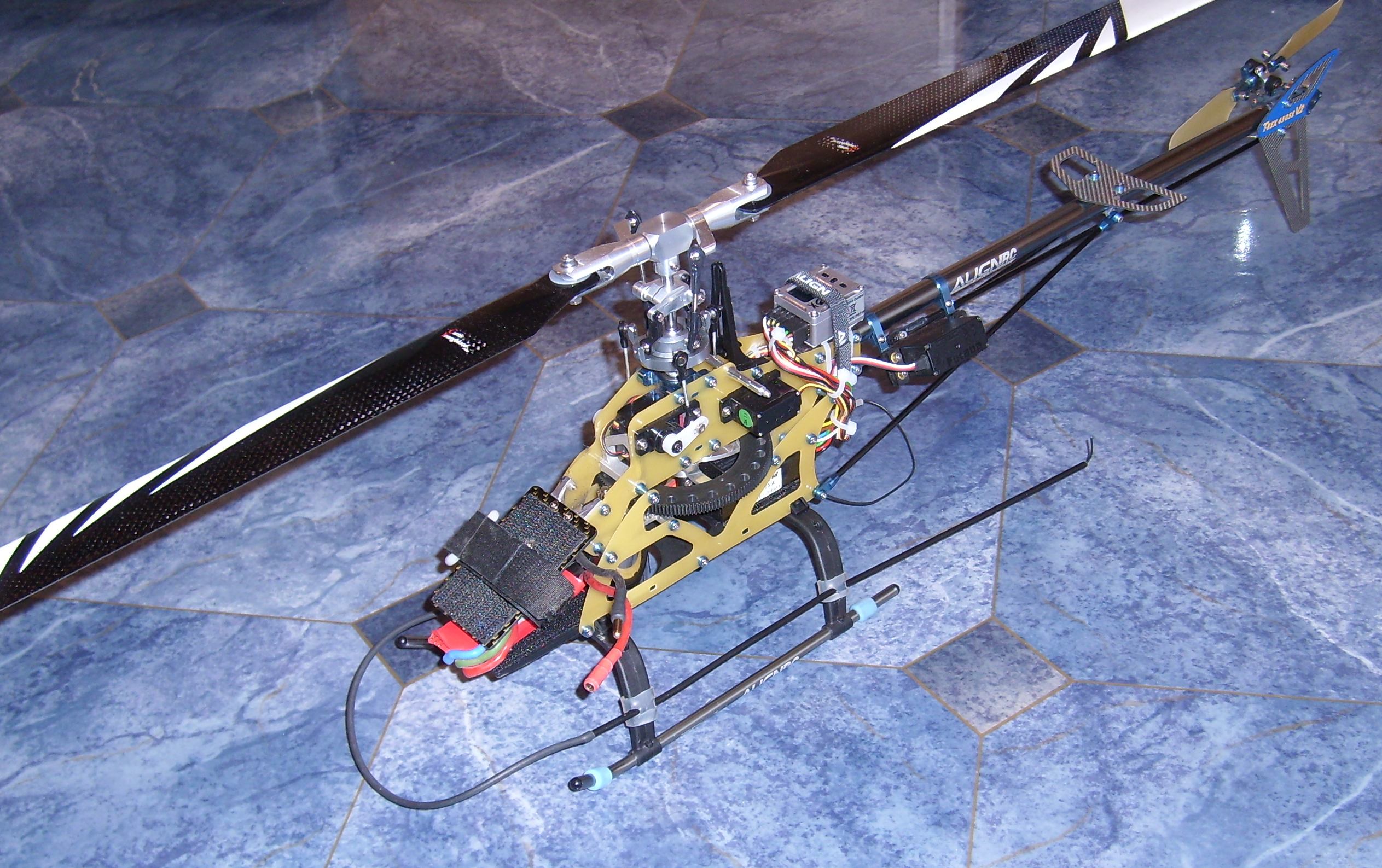

Auf Wunsch eines einzelnen Herren hier noch mal ein Foto mit AC-3X

Wer das wohl war??
Danke Dir!
So hat man mal einen Eindruck von der Größe.
Der AC-3X scheint 401 größenähnlich zu sein.
Didi
Danke Dir!

#114 Re: Rigidrex ich mache jetzt ernst
In der Länge sind es glaubich 3mm mehr, ansonsten identisch.Der AC-3X scheint 401 größenähnlich zu sein.
Sollte alles klappen kannste einen von meinen gerne mal am Weekend sehen....
Chris
#115 Re: Rigidrex ich mache jetzt ernst
Ja die Maße sind bis auf die Länge identisch. Mann sollte aber nicht nur von 3mm mehr ausgehen da ja noch der dicke Kabelbaum aus dem AC-3X kommt.
Um den AC-3X an die Stelle des 401( unterm Heckrohr) zu setzen sind leider die ST Servokabel(HS65) zu kurz um von hinten in den AC-3X zu passen. Mit dem Kabelbaum vorn raus wird es durch die Zwischenwelleauch zu eng.
Wenn ich eingesehen habe das es sinnlos ist noch bessere Einstellungen am AC-3X zu suchen wird er warscheinlich an die Stelle rücken wo jetzt der Emfänger sitzt und der kommt aussen ans Chassis.
Ich habe auch den ganz kurzen Kabelbaum von 10mm geordert da ich dachte im Rix gibts eh keine großen Wege. Min dem 15mm Kabelbaum hätte man vielleicht noch mehr Positioniermöglichkeiten.

Sers!Basti 205 hat geschrieben:Auf Wunsch eines einzelnen Herren hier noch mal ein Foto mit AC-3X
Viel is an Deinem "Rex" aber nimma orginal

Doch das Komplette HeckToxicTear hat geschrieben:Viel is an Deinem "Rex" aber nimma orginal
Ausdrücklich verboten wurden doch nur Kabelbinder, so ein weiches Klettband schadet doch nicht.ChristianFrankreich hat geschrieben: Warum machst Du eine Sicherung um den AC-3X? Wird doch ausdrücklich verboten?
Mir ist es einfach zu heiss ein auf einem kleinen Balsabretchen mit Spigeltape befästigtes 500€ Teil spazieren zu fliegen.
Wenn das abfällt und nur noch am Kabel hängt muss man schon richtiger 3D Chrack sein um den Hubi noch zu landen

Ich habe gestern versucht, das bisschen Tape weg zu machen. Habe es weder vom CFK noch vom Alu abbekommen. Musste es mit dem Skalpell mittig durchschneiden....
