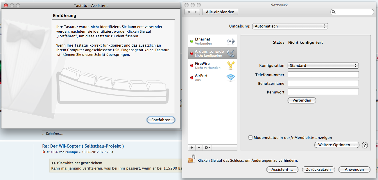

Mein NanoWii ist auch da
Ist richtig süß.
Hab es erst mal nur so am Mac angeschlossen ohne alles.
Welche FW ist da den im Auslieferungszustand drauf?
Ich habe es mit dem Config Tool von der Dev...606 getestet und schien damit zu laufen.
Was mich nur gewundert hat, mein Mac fragte mich was ich für einen
Tastatur da am USB gestöpselt habe
Wo sind da die Tasten versteckt auf dem kleinen Ding

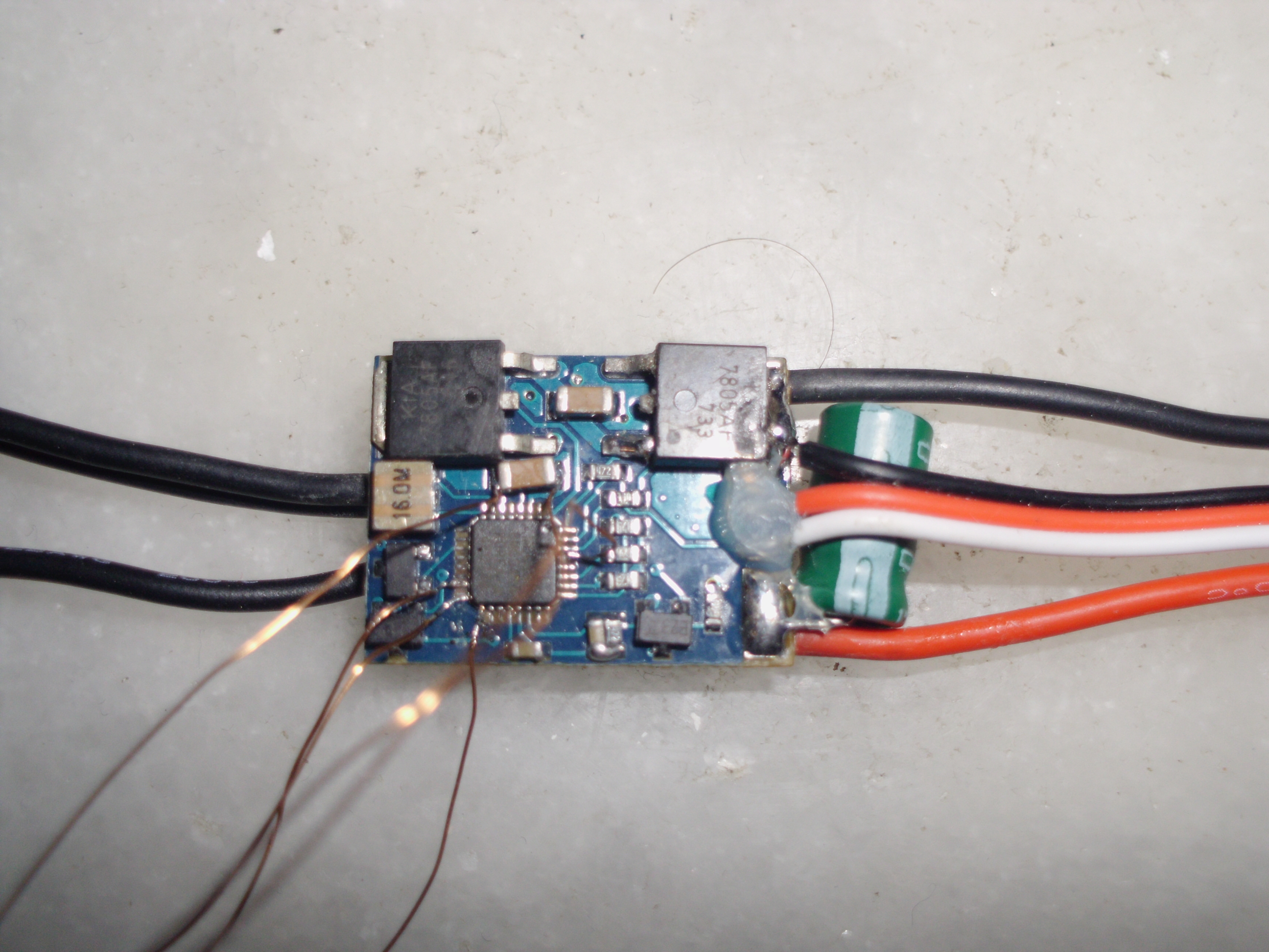

Wer 10A regler braucht die einigermassen günstig sind und in DE bestellbar sind kann die nehmen:
http://www.ebay.de/itm/lIl-Brushless-Re ... 27bf9e7232
Hab grad ein geflasht mit TP V2012-06-10 by simon kirby.Saubere gas annahme und man kann den gasweg anlernen ging vorher nicht.

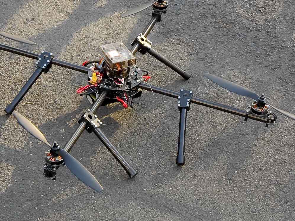

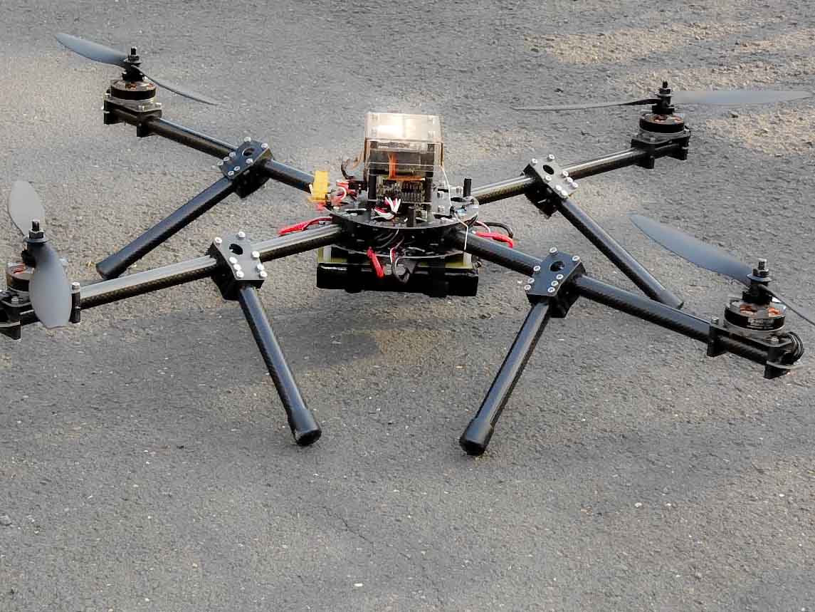

Nachdem ja Kritik wegen der "Stuhlbeine" angebracht wurde - daraus kann man trotzdem ein Low-Profile-Gear machen
She´s got legs, she knows how to use them.......
- FCP-Legs-1.jpg (134.08 KiB) 1329 mal betrachtet
- FCP-Legs-2.jpg (159.34 KiB) 1329 mal betrachtet

Nicht nur 'ne Tastatur wird erkannt, NanoWii hat scheinbar auch ein Modem eingebaut!!Scotch hat geschrieben: ...
Tastatur da am USB gestöpselt habeWo sind da die Tasten versteckt auf dem kleinen Ding
