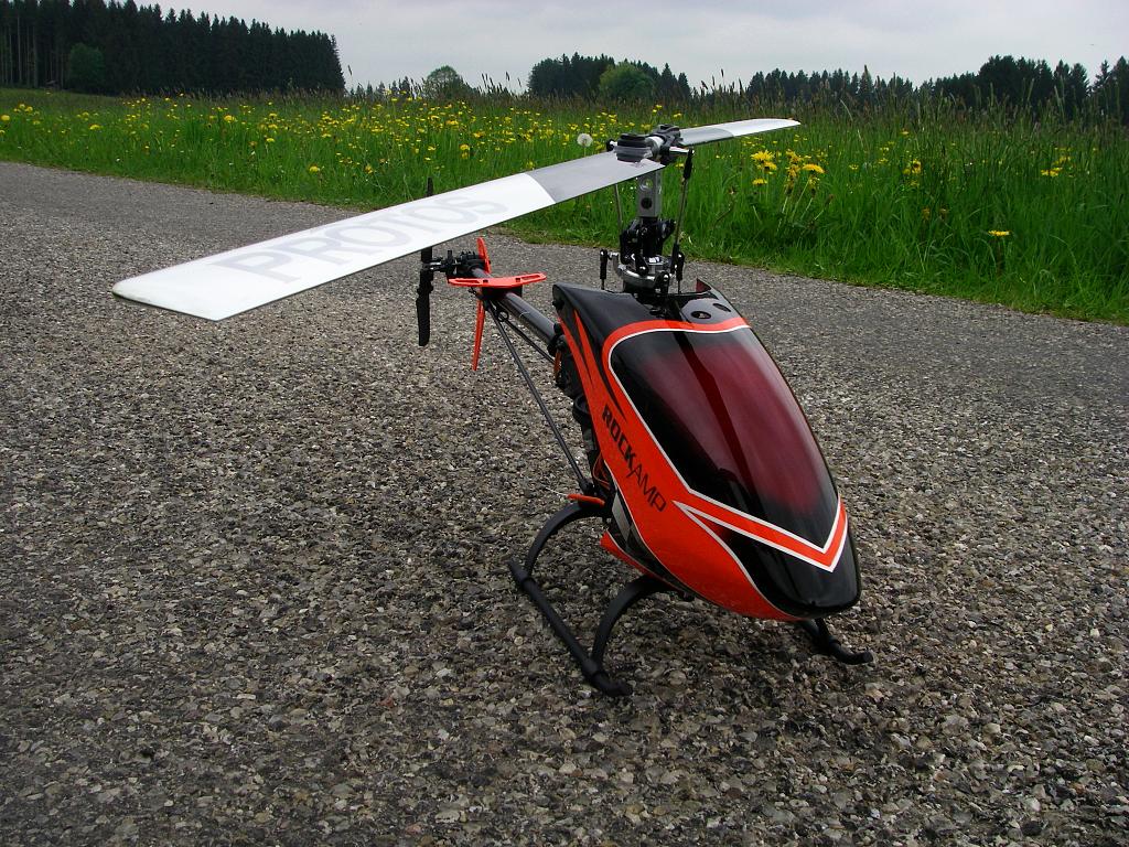

Wie? Ich dachte du musst auf das "Graupner" V-Stabi warten.Chorge hat geschrieben:ER FLIEGT!!!! UND SOOOOOOOO GEIL!!!!!![]()
Protos Umbau auf V-Stabi
#121 Re: Protos Umbau auf V-Stabi
Gruß Alex
RJX 90EP @HK4525, Logo 600 3D @HK4225
Acromaster, PA Ultimate AMR
MX-22 + IISI-RC
MX-22 + IISI-RC
#122 Re: Protos Umbau auf V-Stabi
Ne - hab umgeschwenkt... Wollte eigentlich bei Gogi kaufen - aber das hätte u.U. relativ lange gedauert. SCHADE! Naja - aber ich denke Gogi kann es hoffentlich verstehen...
DAFÜR KONNTE ICH NUN HEUT SCHON BASTELN UND MEINE ERSTEN 3 AKKUS FLIEGEN!!!!

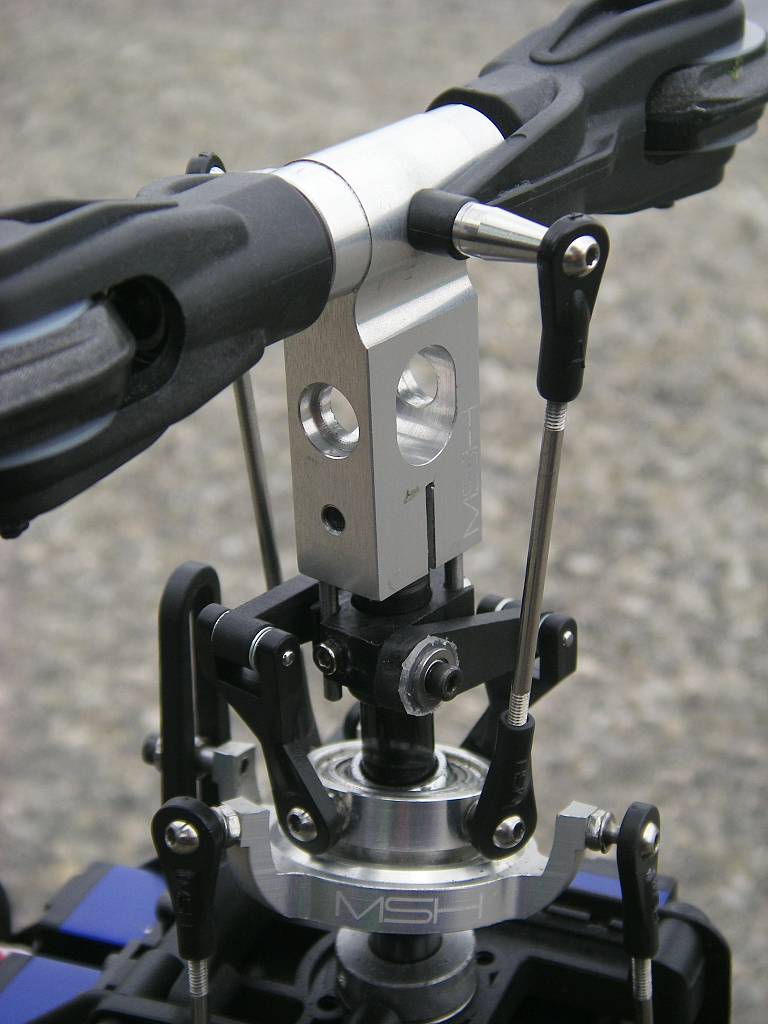

Mein Umbau (und der von André) entspricht der zweiten Variante...
- trailblazer
- Beiträge: 5134
#126 Re: Protos Umbau auf V-Stabi
Hier nochmal der fertige Kopf in gross.
- DSC04580.JPG (382.3 KiB) 1438 mal betrachtet
Gruss Andre
TT X50E, BeastX 12s 3300mAh
FPV Bixler 2, EZOSD
FPV Bixler 2, EZOSD

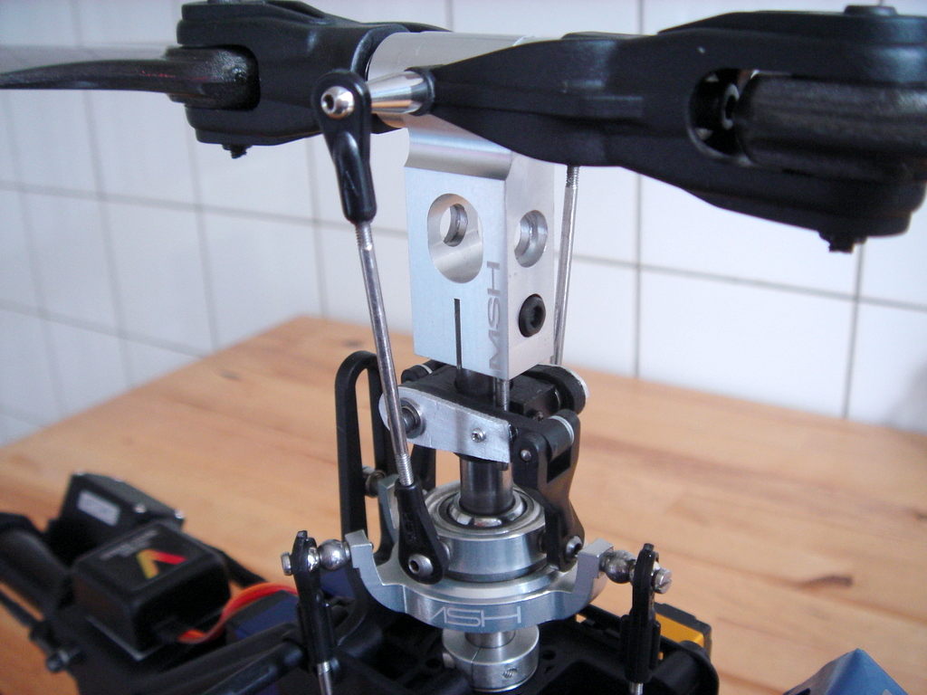

Sooo, meine Bilder...
- Rigidkopf.jpg (71.16 KiB) 1436 mal betrachtet
- Protos_rigid1.jpg (223.31 KiB) 1436 mal betrachtet
