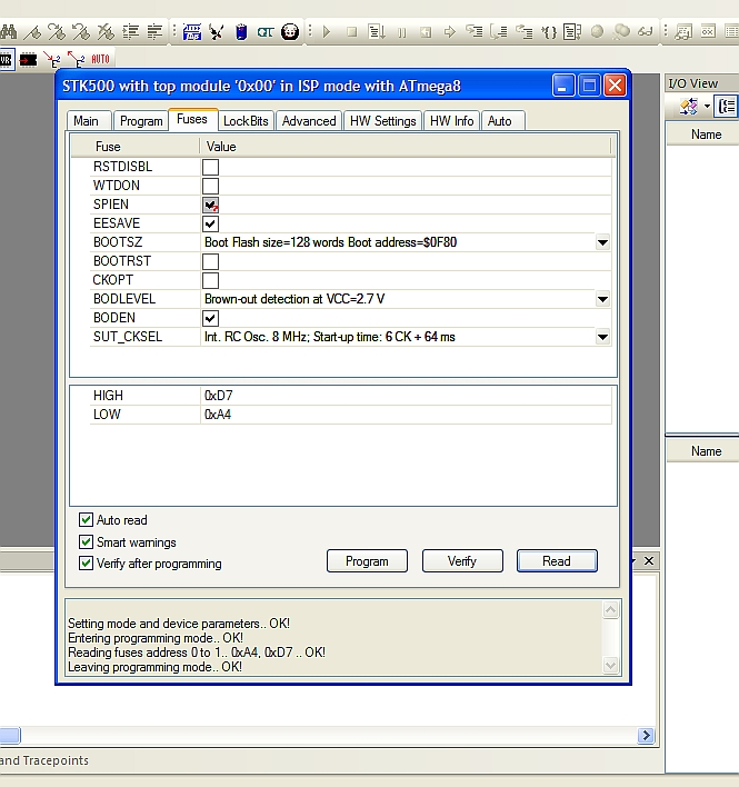

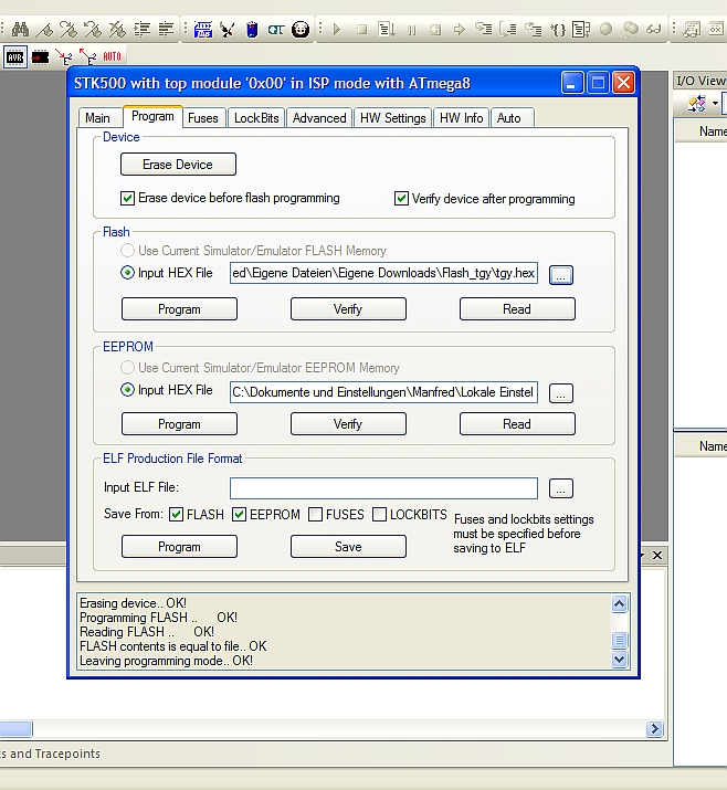

Bitte Bilder von unten nach oben gucken :)

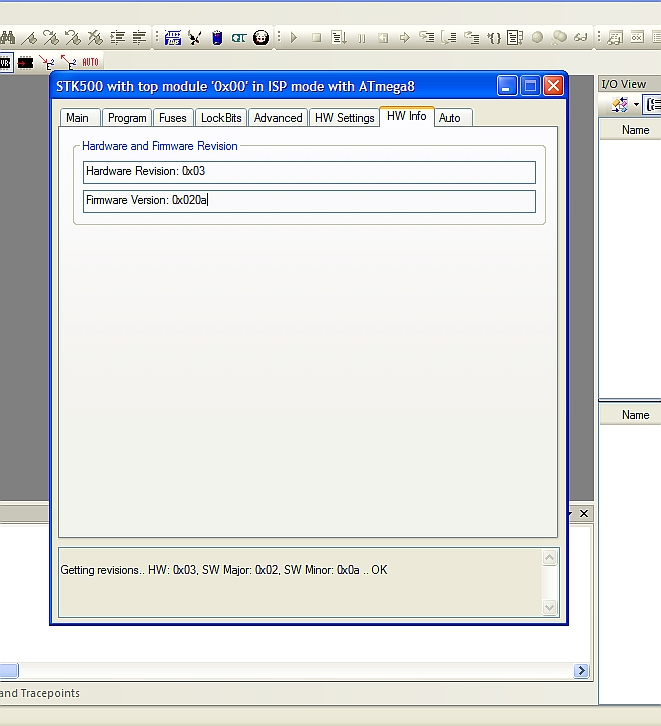

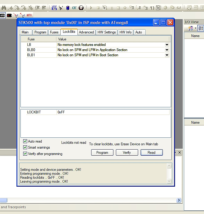

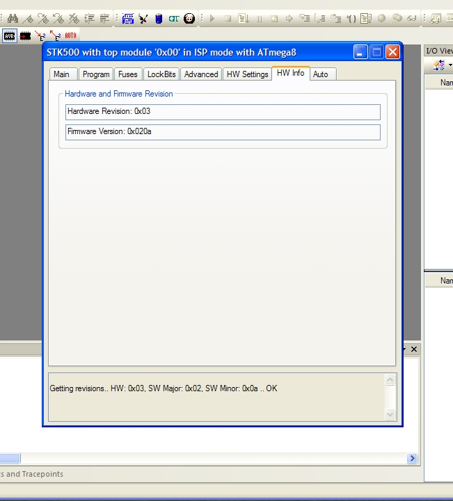

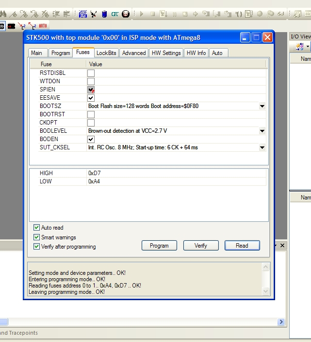

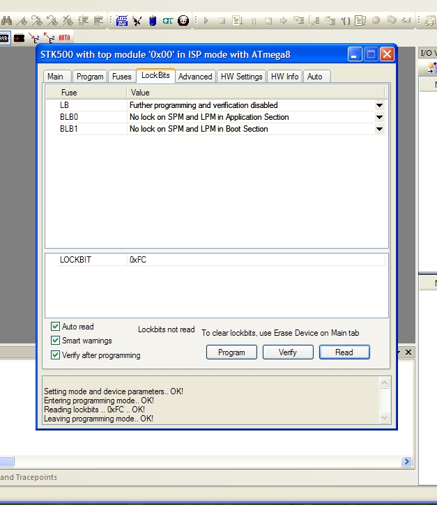

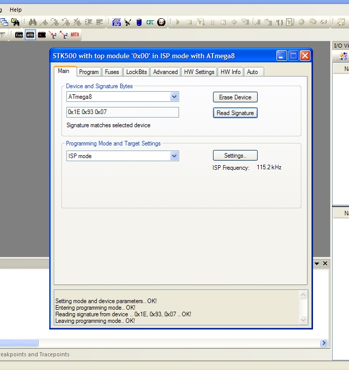

McClean hat geschrieben:Hi Manfred,
Du weisst nicht zufällig wie die Fuses stehen bei Deinen Reglern ohne Quarz? Du hast nicht zufällig noch ein HK-SS20-HW offen rumliegen und kannst da kurz per ISP nachsehen? ;)
Gruss Steffen
Hallo Steffen,
einen HK-SS20-HW habe/hatte ich nicht, aber einen NoName "HW30A", der dem "HK-HW30A ESC" verblüffend ähnlich sieht
(identisches Layout, blaues statt grünliches Board, eine 6er Kontaktreihe an der Schmalseite zu den Motoranschlüssen).
Einen solchen habe ich eben mit AVRStudio4 geflasht und Vorher-Nachher-Screenshots gemacht.
Die Bildnamen sind hoffentlich verständlich und sprechend.
Bitte beachte im unteren Bildteil die Statusmeldungen.
Manfred

Hi Manfred,
uij, Du hast Dir ja Mühe gemacht! Vielen Dank!
Ich habe nun die Oszillator Settings übernommen und den Rest meiner Fuses aber belassen (ich habe den Bootloader aktiviert, weil ich später per RC-Kabel updaten will). Dann wieder mal ans Hotair löten gemacht und gleich getestet. Der Regler tut! Jetzt muss ich mich noch an die 3 Anderen machen ;) Das nächste Mal kaufe ich aber garantiert ein Regler, bei dem ich die Atmegas nicht auslöten muss.
Vielen Dank nochmal für die Hilfe.
