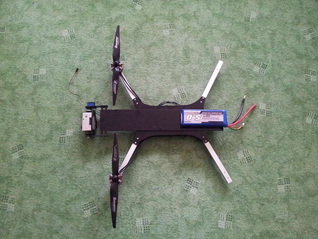

#13444 Re: Der WII-Copter ( Selbstbau-Projekt )
nanowii mit exter mag und baro von drotek
http://www.drotek.fr/shop/en/44-ms5611- ... board.html
http://www.drotek.fr/shop/en/25-hmc5883 ... ensor.html
und einem i2c gps von wolle http://www.wii-copter.de/
das gps läuft mit 10hz , Binäre Sketchgröße: 27.346 Bytes (von einem Maximum von 28.672 Bytes)
heute auf dem balkon lief es schon mal priema
und hier ist der prototyp dafür ...

#13446 Re: Der WII-Copter ( Selbstbau-Projekt )
Schaut gut aus schchtie.
Auch änlich meinem
muss dir mal foto schicken.
Was nimmt der für das GPS Modul?

#13448 Re: Der WII-Copter ( Selbstbau-Projekt )
aBUGSworstnightmare ,
kabel länge vom sensor zum board ca. 220mm
auf dem copter selber wird es dann wohl noch etwas weniger
das ganze soll auf einen fpv copter, ich hoffe nur das der fpv sender den bus nicht stört
