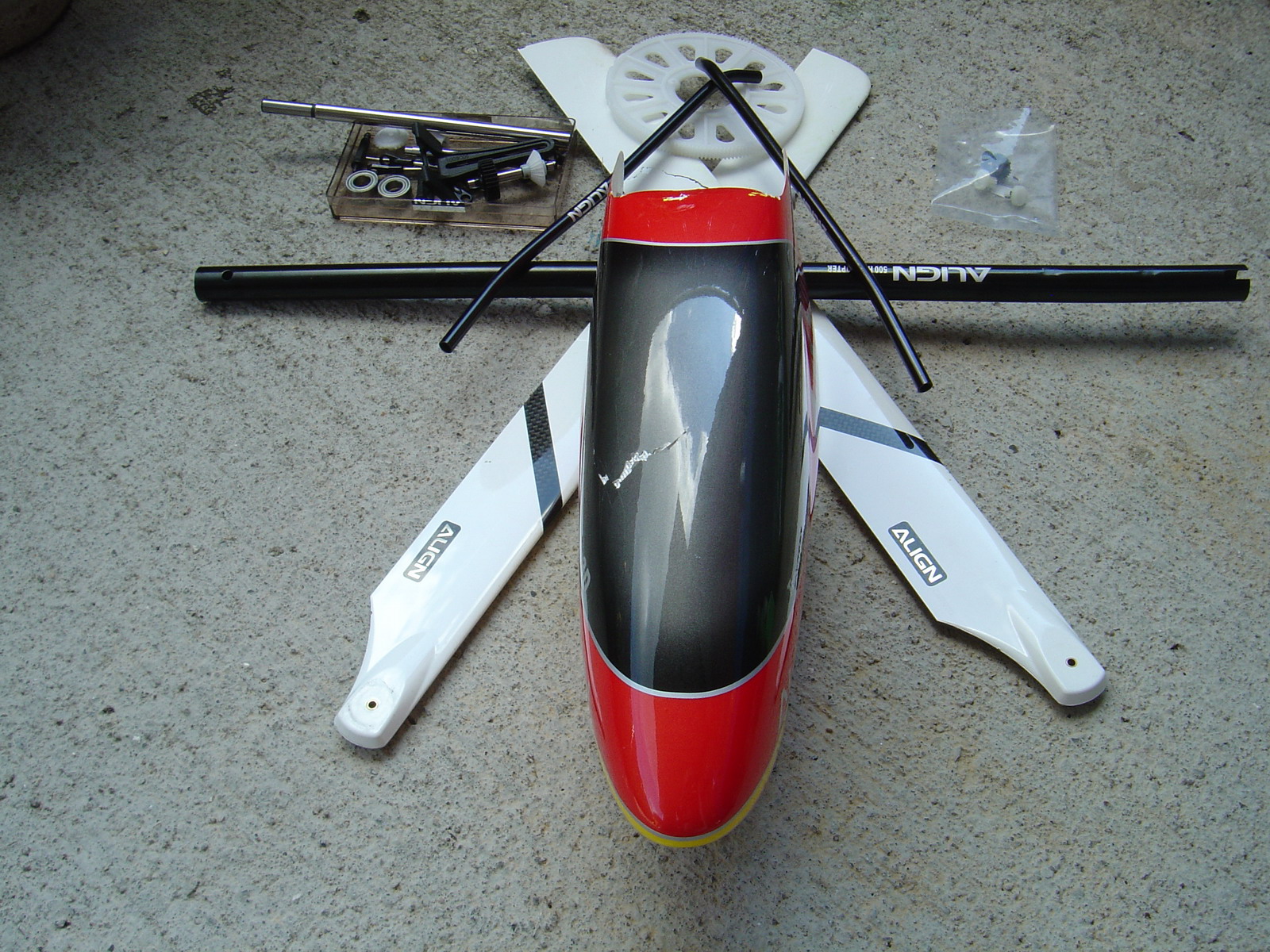

#140 Re: Ich bin wahnsinnig geworden... (T-Rex 500ESP)
Moin,
ich kam bei meinem Crash auf rund 200 Eur
Habe dann auch zu den Radix gegriffen. Habs bisher nicht bereut, aber auch nicht den großen Unterscheid zu den alten Blades gespürt.

#141 Re: Ich bin wahnsinnig geworden... (T-Rex 500ESP)
Ja, um die 200,- EUR hat's schnell mal zusammen... alleine Haube und Blätter schlagen schon mit 85,- bis 90,- EUR zu Buche...
Bin eben wieder zum Einstellflug gestartet... bissl Trimmen war nötig, sonst alles i.O.
Mit dem Turnigy LiPo lagen deutlich mehr Drehzahl an... wie viel mehr, werde ich heute Abend im Log sehen... mehr als ein paar 8ten bin ich aber aufgrund stark böigem Wind nicht geflogen...

Also, Kopf nochmal komplett zerlegt (auch die Kugelköpfe abgeschraubt), alle Teile inspiziert und so gut es ging vermessen, alles für o.k. befunden (auch die Blatthalter, ein Lager habe ich allerdings von der inneren Paddelwippe erneuert), wieder mit in der Anleitung angegebenen Gestängelängen zusammengebaut. Jetzt brauche ich nur noch 1/2 Umdrehung unterschiedliche Gestängelänge...
Ich weiss noch nicht ob ich ihn nachher in der Mittagspause mal abheben soll oder ob ich vorsichtshalber doch mal einen Satz neue Blatthalter bestellen soll... obwohl die verbauten eigentlich nix haben... augenscheinlich... Einerseits hab ich ein komisches Gefühl, andererseits glaube ich langsam, dass ich da nem Phantom hinterher laufe und ich einfach nicht aufgepasst habe, in welcher Reihenfolge ich was eingestellt habe... ich werd noch verrückt...
