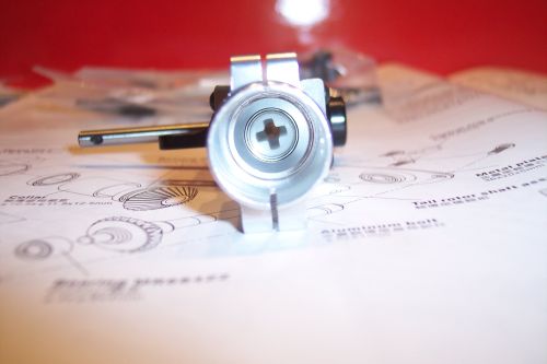

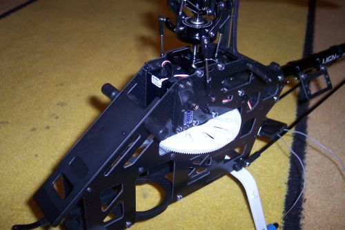

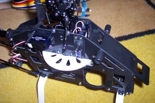

auf Bild 7 bzw. 8 sieht man schön das die HRW-Lager und auch die Mischarme aus Alu sind, ansonsten sind beim ESP noch die andere Haube, der Starrantrieb und die TS-Servos dabei.
ESP ist gleich E für Elektrisch und SP für Super Pro.

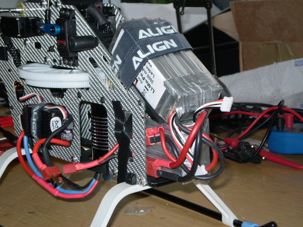

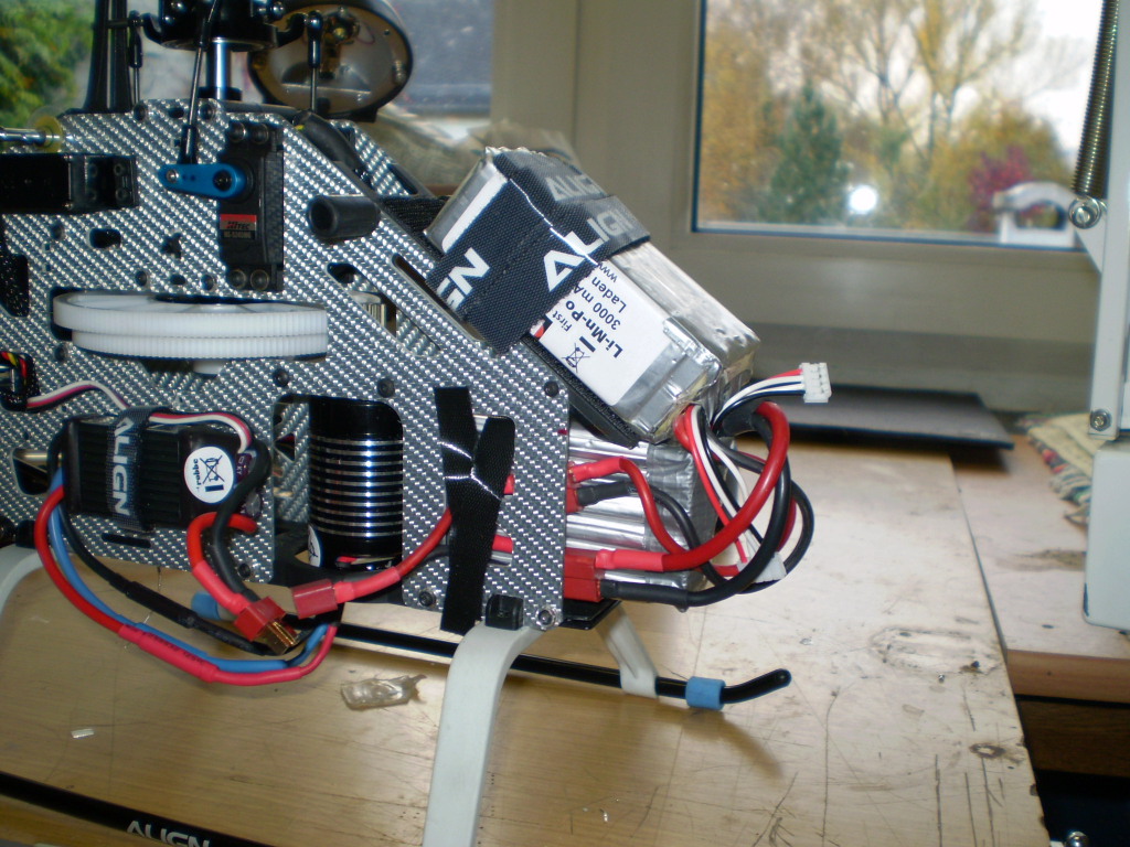

#11 Re: Ich bin wahnsinnig geworden...

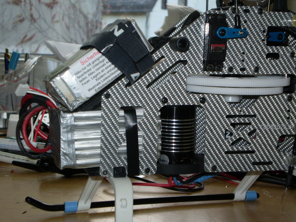

@Stefan: gehört zwar eigentlich nicht hier hin und hatte ich schon an anderer Stelle vorgestellt - aber vielleicht interessierts ja sonst noch jemand, deshalb hier nur kurz nochmal zur Info.
Das gewicht paßt mit den beiden Packs in meinem 500er Perfekt, Schwerpunkt ist absolut neutral - da wo er sein soll, unter der HRW. Haube paßt ohne irgendwelche Problemchen oder Tricks ( sind ja sehr kompakt, die 3s2p-3000 ).
Anbei noch paar bilder wie das Akkusetup aussieht.

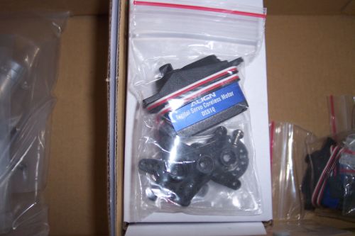

Die Servos, Align DS510, sind angeblich baugleich mir den Savox SH-1350, auf den Alukörpern der Servos steht "Coreless Motor" drauf, ob das mit Brushless gleichzusetzen ist? Das Geräusch der Servos ist jedenfalls ziemlich cool ;)

Alex K. hat geschrieben:Die Servos, Align DS510, sind angeblich baugleich mir den Savox SH-1350, auf den Alukörpern der Servos steht "Coreless Motor" drauf, ob das mit Brushless gleichzusetzen ist? Das Geräusch der Servos ist jedenfalls ziemlich cool ;)
Nein nicht Brushless, sondern es ist ein Glockenankermotor verbaut. Coreless bedeutet, dass der Motor keinen Eisenanker hat. Bürsten hat ein Glockenankermotor aber trotzdem.
