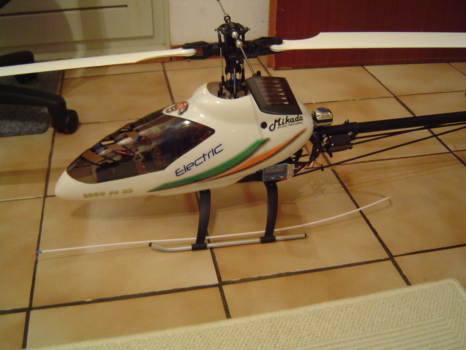

So da ist er wieder ganz.
Habe nochmal n paar Bilder von den Kabeln gemacht, evtl ist hier ja n Verlegefehler
Hier nochmal der Organspender

Die Antenne an der Funke ist fest?? Auch die Schraube / die Kontakte in der Fassung?

mach zur Vorsicht das Empfängerkabel vom Hekrohr und von der HeRo Abstützung weg!!

Ich würde es auch von der Heckstrebe weglegen. Einen Teil Richtung Heck, einen Teil quer zum Hubi.
Es ist klar, dass man in das Ding wenig Vertrauen hat. Daher erst mal mit ORDENTLICH Sicherheitsabstand fliegen!
Anfangs das Ding in ausreichend Entfernung am Fleck schweben lassen und in die verschiedensten Positione bringen. Laaaangsame Fahrtfiguren, damit du ausreichend Zeit in möglicherweise ungünstigen Positione verbringst. Vielleicht zeigt sich der Fehler dann wieder.
Andernfalls würde ich von einer Antennenabschattung ausgehen.

Aber ich hatte NIE Probleme (nichtmal Zucker) mit der Antennenverlegung, wie auf dem Bild!! Mein Flugstil ist 3D (einige finden es recht hart :D ) Erreiche somit auch alle möglichen Lagen des Logos in der Luft.
Ich tippe weiterhin auf nen Senderseitiges Problem, besonders würde ich die Antenne überprüfen, sie könnte schon etwas verschlissen sein, also die Innenwände der kleinen Röhrchen, die man ineinandersteckt könnten zugesifft sein oder sowas, jedenfalls den Kontakt zum nächsten Glied unmöglich machen und somit hast Du ne Wirkung, als hättest Du die Antenne abgebrochen da der Kontakt extrem schlecht oder sogar nicht vorhanden ist!! Das merkst Du dann an Störungen, wenn Dein Logo weiter weg ist..... Kann sogar soweit reichen, dass die Endstufe der Funke frazze geht, weil der Widerstand der Antenne net passt und nen Teil der HF wieder zurückfließt! (NEIN, ich bin auf diesem Gebiet kein Experte ;) )
Auch die Schraubverbindung (Antenne selbst richtig fest, aber die Antennenbefestigungsschraube auch gut sichern und deren Zuleitung zur Platine der Funke überprüfen)
So, das waren nun mal meine Gedanken...
Ach ja, noch nen Bild von meinem Logo.
