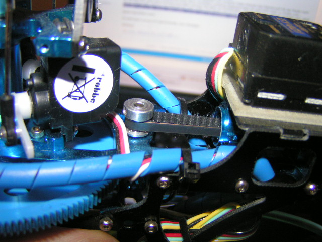

Entschuldigung, ich hab vohin Schei... erzählt!!!!!!
Die Madenschraube muss natürlich nach oben, da ist die Welle ja abgeflacht!!!(hab ich ja auch so)*kopfklatsch*
Wichtig ist dass der Riemen mittig rein geht.
Aber was für eine Scheibe ist dir da weggeflogen?
Kann keine entdecken am Riehmenrad!????
Anbei nochmal ein Bild wie es bei mir ist.
Ich übernehme zwar keine Haftung für richtigkeit(bin selbst noch Anfänger) aber so muss es einfach(vom Verstand her) richtig sein.

Schau mal auf Deinem Bild: Unterhalb des Riemens sitzt als Teil des Riemenrades ein Ähnliches Gebilde wie oben (oben in der Stärke so, daß eine Made reingedreht werden kann, unten vile dünner. Das Teil unten ist (war) bei mir ein separates aufgepreßtes Teil (Scheibe). Du müßtest das sehen können, wenn Du das Rad abnimmst und von unten betrachtest

Was Du meinst heißt "Bordscheibe vom Zahnriemenrad".
Wie soll die denn weggeflogen sein. Bei mir ist das Alles aus dem Vollen gefräst.

Das Element mit der Madenschraube und das eigentliche Zahnrad sind ein Teil, aber die etwas dünnere Scheibe oben (siehe Bild oben) gehört nicht zum Teil und war nur draufgedrückt....

Auf dem Foto ist es halt genauso wie in der Anleitung falsch.
Es macht ja keinen Sinn den Riemen von oben ins Rohr laufen zu lassen.
Der wird doch sowieso durch die Fliehkraft an das Heckrohr gedrückt,
wenn der dann noch schif rein läuft verschleißt er ja noch schneller!
Zum Riemenrad an sich hale ich mich jetzt mal geschlossen, da es schon nen Monat her ist und ich mir nicht mehr sicher bin wie es genau aussah!

Also um es mal aufzuklären wie rum das riemenrad auf die welle gehört, das Riemenrad sollte so auf die welle montiert werden dass die Madenschraube oben ist.
