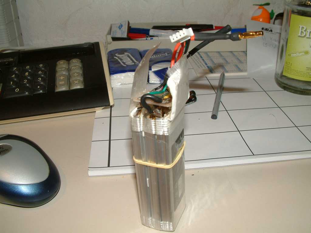

Also tiefer bin ich bei diesem Akku nicht vorgedrungen..., kann nun die Platine auch nicht so einfach abnehmen..., die scheint verklebt zu sein. So richtig sehen kann man nix...

Na, die Platine ist mit den Fahen zum Lipo verlötet. Nun musst mal messen (an den Lötbuckeln) wo u.U eine Unterbreuchung drin ist. Am besten schwarzes Kabel fest an den Multimeter und dann weitertasten..

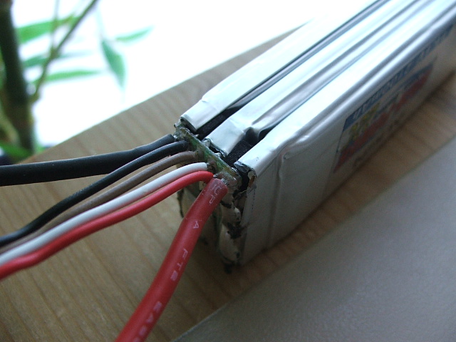

Mir ist das gestern auch passiert. bei meinem Akku ist eine der Lötfahnen durchgebrannt. Das war allerdings ein Billig-Akku aus China. Die Platine konnte man da etwas anheben und an dem Lötfahnenrest ein Kabelstück anlöten. Das andere Ende hab ich auf der Platine festgelötet und der Akku funktioniert wieder. Ich hab mal versucht ein Foto mit zu posten, ich hoffe das hat funktioniert.

- Akku.jpg (59.62 KiB) 271 mal betrachtet
- Das schwarze Kabel überbrückt die defekte Lötfahne

Tja, was macht denn die "Messerei?"
die Platine wird wohl stramm verlötet sein. Wenn Du keine Entlötpumpe hast wirds ab hier schwierig - aber zum messen müsstets eigentlich von oben dran kommen?

Ich hatte neulich auch einen Akku auf dem OP-Tisch.
Ein Freund hat ihn sammt Flugzeug in den Boden gerammt und dann war schluss mit Strom.
Letztendlich ist eine Lötfahne abgerissen.
Das dumme ist das die Fahnen die direkt aus den Akku kommen aus Alu sind und man braucht Alulot um da wieder was an zu löten.
Die Platine auf keinen Fall mit gewalt runter reißen sonnst ziehst du die Anschlüsse aus den Tüten.
Als erstes musst du rausbekommen welche Zelle betroffen ist, an einer der Stellen an denen die Akkus auf die Platine gelötet sind dürftest du keine Spannung messen.
