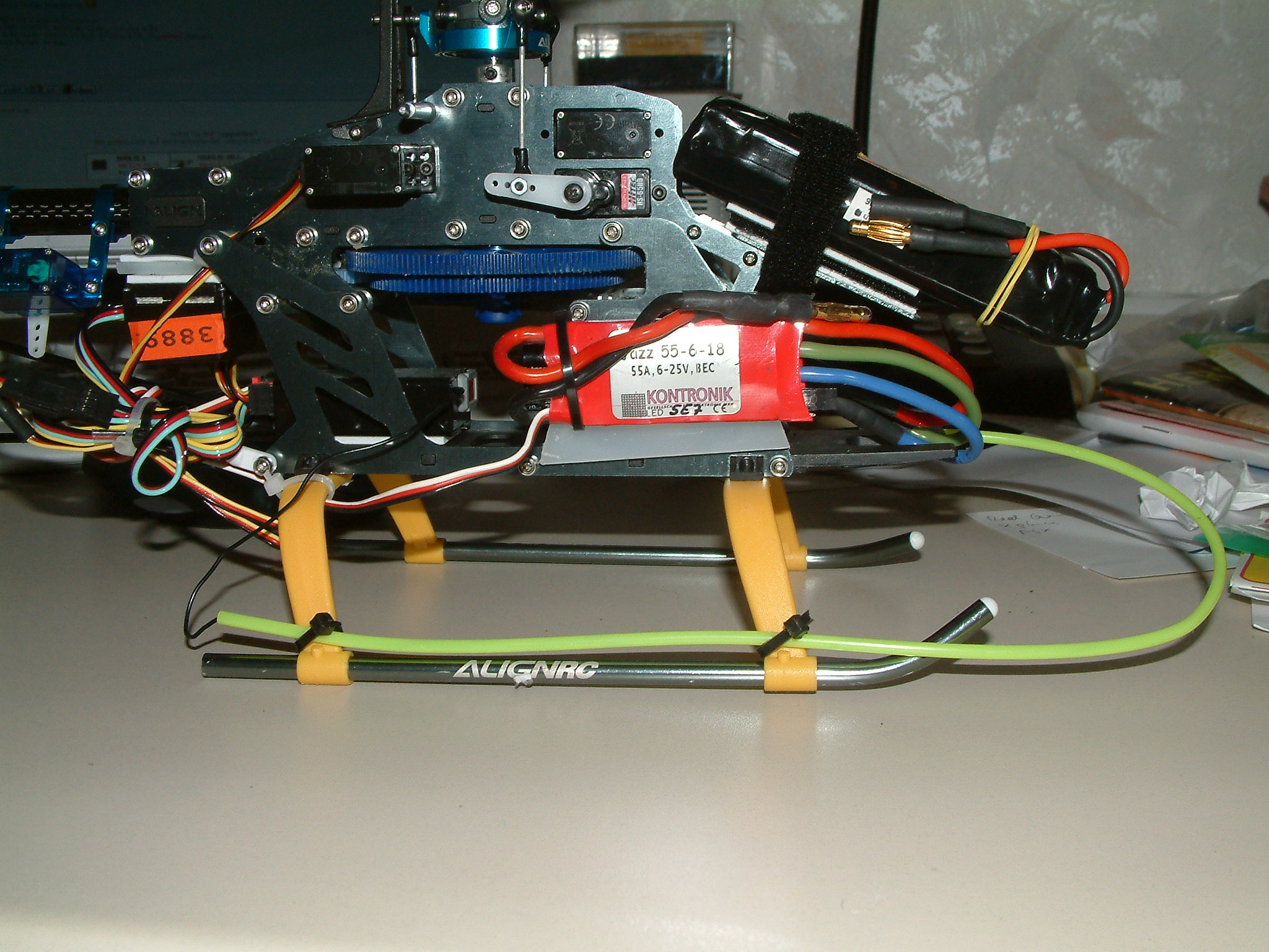

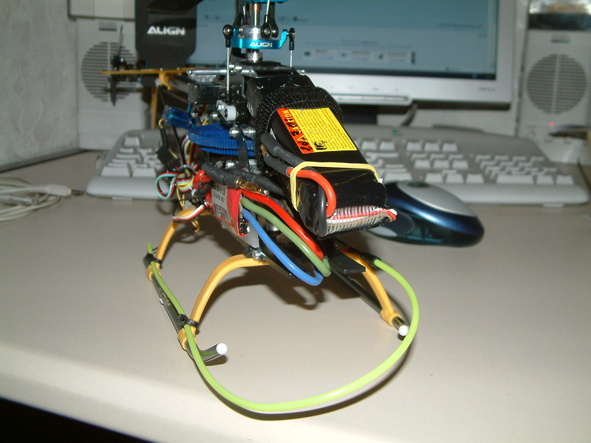

also ich hab meinen Jazz auch an die Seite gebaut.
Ich habe ein Stück Nylonplatte 2mm mit zwei Schrauben an das Chassis geschraubt und den Jazz mit Doppelklebeband( das mit Schaumstoff in der Mitte) aufgeklebt. Der Kabelbinder Hinten ist sehr locker und soll nur den Kontakt der Kabel mit dem HZR verhindern. Das hat sich bis jetzt bestens bewährt. Den Gyro hab ich übrigens auch mit einer Nylonplatte und zwei Doppelklebebänder unter den Heckhalter geklebt.
