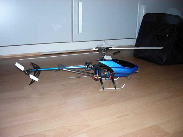

flatline
Beiträge: 442
Registriert: 03.04.2005 00:52:22
Wohnort: Köln
#29
Beitrag von flatline »
Hab den ersten Prototypen meine Haube fertig. Heli: DF35, oder Zoom, oder Shogun oder, oder
Urform aus Styrodur, GFK-Abdruck, Gips Positiv zum Tiefziehen mit Vivak.
Die Abgebildete Haube ist lackiertechnisch nur hingehunzt, um einen Eindruck zu bekommen.
Die nächste wird richtig lackiert.:)
Eco 8 - SHP M13 - GY401
T-Rex XL HDE - SS23 - Jazz - GY401
Zoom - DH400 - Tsunami 30 - GY240 - RIEMEN!!!
Piccolo V2 mit einem Haufen Carbon - CDR - MS44 - Phoenix10 - Alukopf
Motte von Panzoa
Shadowman
Beiträge: 3969
#30
Beitrag von Shadowman »
Schaut recht gut aus!! :)
Zurück zu „Sonstiges“
