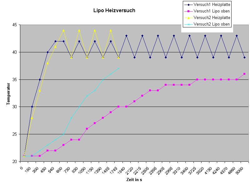

Weil mich das selber interessiert hat, wie schnell man den Lipo aufgewärmt bekommt hab ich mal nen Versuch gemacht.
Verwendet wurde ein 3s Lipo mit 2200mAH und den Maßen: 100X32x28
Zwischen den Zellen befindet sich ein ca. 2mm starkes Klebeband.
Beschreibung des Versuchsaufbaus:
Der Lipo liegt auf einer 2mm starken Aluplatte mit 170x170mm.
Unter der Aluplatte ist eine Heizfolie mit 12V, 1A vom großen C angebracht.
Der Fühler vom Temperaurregler ist direkt auf der Aluplatte befestigt.
Die Heizung wird von einem 12V Netzteil versorgt.
Aluplatte und Lipo sind komplett in Schaumstoff gepackt um Wärmeverluste so gering wie möglich zu halten.
Allerdings ist über dem Lipo eine kleine Belüftung (ca. 1cm Durchmesser) vorhanden um einen Wärmestau zu vermeiden.
Die Temperatur am Lipo wird immer unter dem Schrumpfschlauch, also direkt an der Zelle gemessen.
Erfasst wurde jeweils die Temperatur der Heizplatte, die Temperatur am Pack unten und die Temperatur am Pack oben.
Die verwendeten Digitalthermometer lösen leider nur auf 1°C genau auf.
Im Diagramm habe ich die Temperatur vom Pack unten weggelassen.
Ich habe zwei Versuche durchgeführt.
Beim 1. Versuch liegt der Akku so auf der Heizplatte, dass die Zellen horizontal verlaufen.
Beim 2. Versuch verlaufen die Zellen vertikal.
(siehe Prinzipaufbau)
Leider können die Ergebnisse aus diesem Versuch nur sehr schwer auf das Verfahren bei dem die Heizung über die Umgebungsluft erfolgt übertragen werden.
Ich habe mich aus 2 Gründen für dieses Messverfahren entschieden.
1.) Bei dem Umgebungsluftverfahren müsste ich in der Mitte der mittleren Zelle die Temperatur messen. Dies wird schwerlich möglich sein.
2.) Bei meinem geplanten Koffer befinden sich die Akkus in einzelnen Fächern. Somit kann die Heizung nicht über die Umgebungsluft erfolgen.
Randbedingungen:
Ausgangstemperatur: 21°C
Schaltschwellen der Temperaturregelung: Ein 39°C und Aus 43°C (44°C beim 2.Versuch)
Ergebnis:
Bedingt durch den Aufbau des Packs (2mm starkes Klebeband zwischen den Zellen) ist die Durchwärmung der Zellen deutlich schneller wenn die Wärmezufuhr so erfolgt, dass alle Zellen einen direkten Kontakt zur Heizplatte haben.
So lässt sich ein 3s Akku für den 450iger Rex in ca. einer halben Stunde um 15° Kelvin erwärmen. Wenn man die Masse der Heizplatte verringert, oder eine Heizung mit einer höheren Heizleistung einsetzt, lässt sich die Aufheizzeit reduzieren.

Für den Einbau in den Koffer werde ich eine dünnere Heizplatte, sowie eine größere Heizung verwenden. Der Temperaturregler wird modifiziert damit er eine kleinere Schalthysterese aufweist.

Vielen Dank für die Arbeit. Das bringt mich nun auf die Idee, einen kleinen Koffer zu nehmen, da dann so eine 12 Watt Heizfolie auf einen Kühlkörper kleben und eine Art Umluftsystem für 30° C mit einem Lüfter basteln.
Alternativ werde ich aber mal mit dem direkten Kontakt auf der Heizplatte und Deine ermittelten Werten arbeiten.
