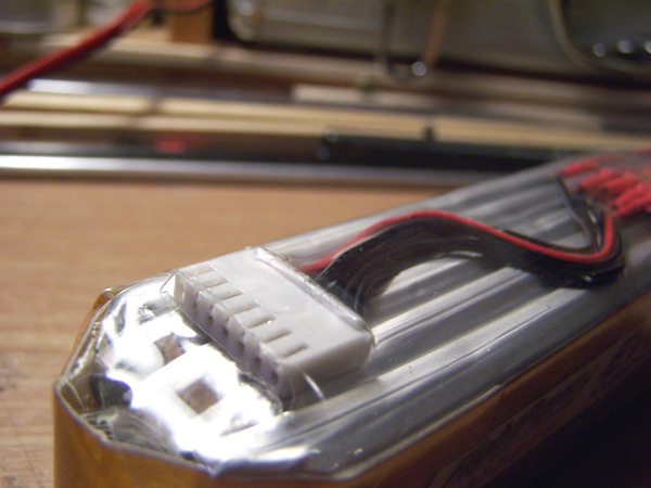

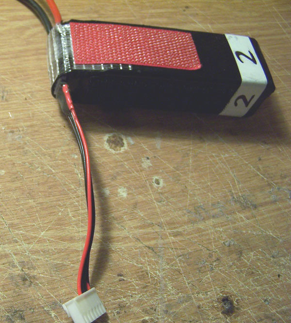

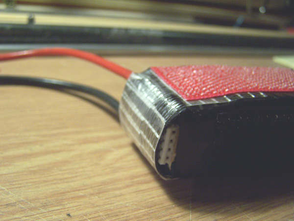

auch wenn ein Gummi drum ist kann der harte stecker sich eindrücken. Hatte dies wie gesagt schon.
Hier meine Lösungen, geht wunderbar und ist beim anstecken auch kein gefummel!
Der Runde Abschluss am 3S oben drauf ist übrigends ein Teil einer Filmdose, und dann einfach mit einschrumpfen - wunderbar und trägt sehr zur Stabilität bei!
