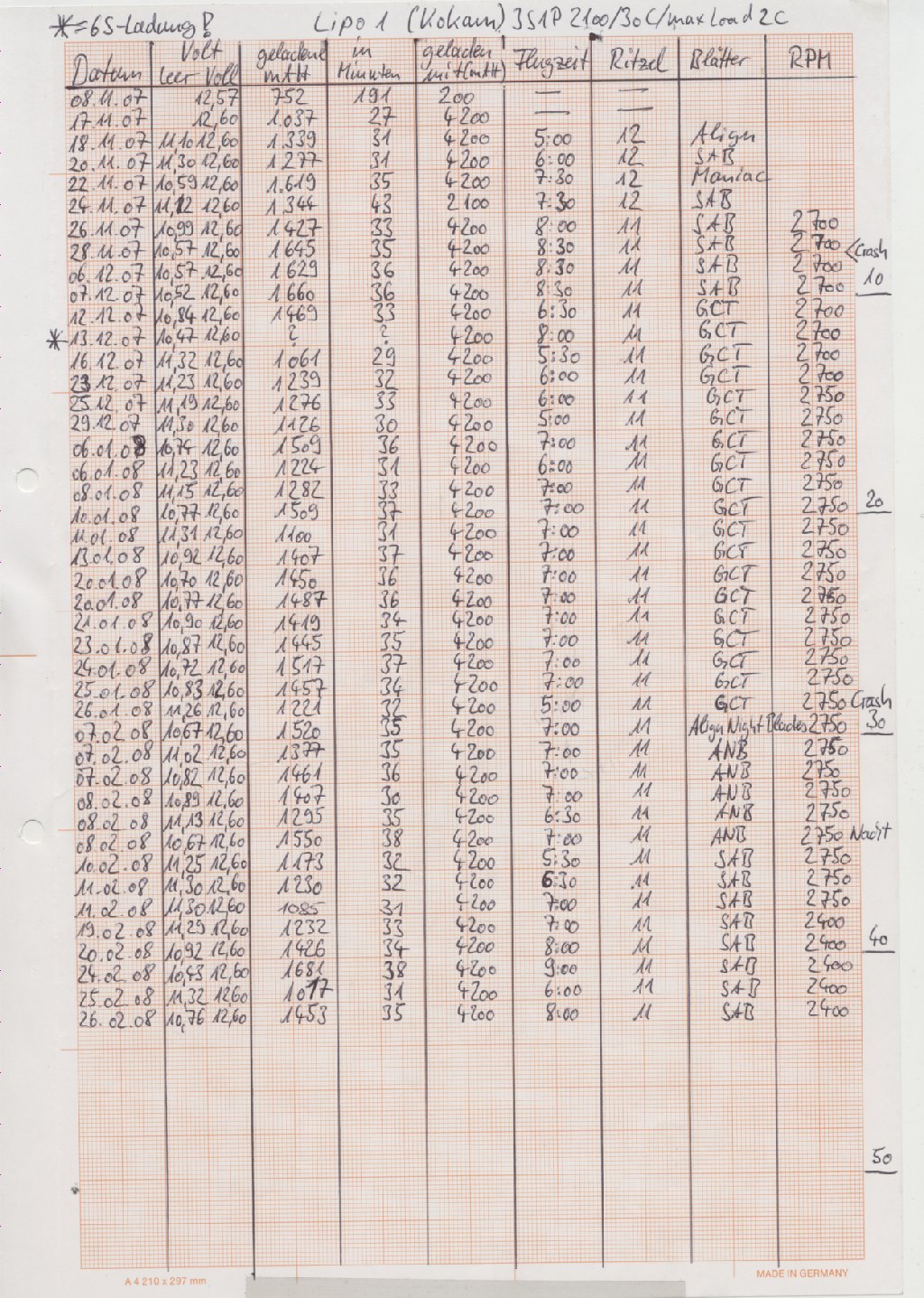

Also unter "Langzeiterfahrung" kann man das noch nicht verbuchen, aber
wenn ihr meine Sauklaue entziffern könnt, hab ich mal meine Aufzeichnung
eines meiner Akkus für euch.
Datenblatt Akku 1.jpg (390.61 KiB) 270 mal betrachtet

Ach ja, am Anfang war alles noch Heckschweben. Jetzt bin ich bei dynamischem Rundflug angelangt. (Gesamt ~140 Ladungen)

Gero, immer schön mitschreiben. Nur so kannst du Langzeitwerte ermitteln.

Na siehst du, immerhin war es ein vorzeigbarer Beweis, und hat dir zu nem neuen Akku verholfen.
P.S.: Akku 4 fällt hier raus, weil er beim ersten Crash draufging...Deshalb, wie in der Sig, nur drei Akkus.
