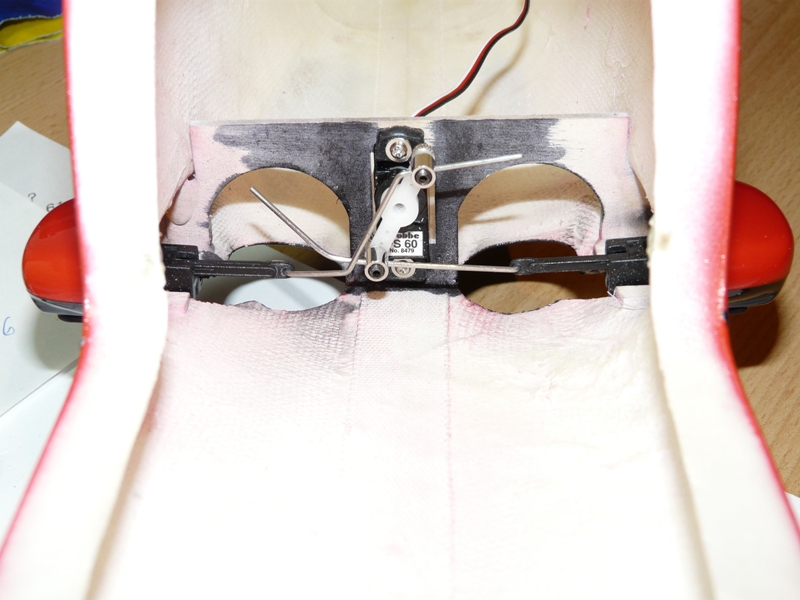

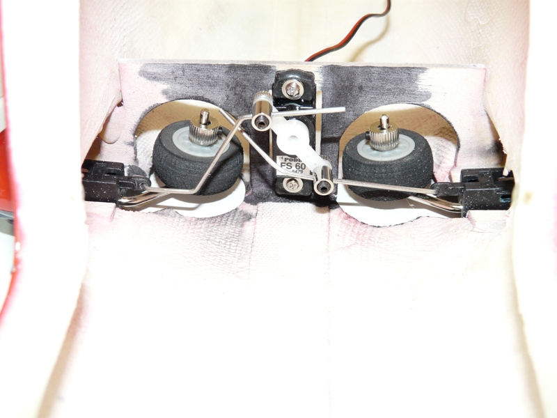

Tomcat
Beiträge: 900
Registriert: 23.05.2006 10:03:49
Wohnort: Unkel
#20 Re: Katze ist aus dem Sack: Die Agusta steht im Hangar
Beitrag von Tomcat »
Hier,
hab mal zwei Fotos gemacht, wo man erkennen kann, dass die Drähte ja nicht synchron laufen können, weil es versetzte Ebenen sind.... glaub ich zumindest... :shock:
Fahrwerk eingefahren
Fahrwerk ausgefahren

EagleClaw
Beiträge: 4455
Wohnort: Coswig (Sachsen)
#21 Re: Katze ist aus dem Sack: Die Agusta steht im Hangar
Beitrag von EagleClaw »
Wenn die Endlagen stimmen, würde mich das nicht stören, wenns nicht zuviel ist. Bei den früheren Flugzeugen/Helis ging das immer versetzt. Heute zwar nicht mehr so sehr aber egal. Bei meiner gGroßen läuft nur vorn und hinten versetzt, da ist die Ebene aber auch nicht soo stark versetzt.

seitwaerts
Beiträge: 4048
Wohnort: Südpfalz
#23 Re: Katze ist aus dem Sack: Die Agusta steht im Hangar
Beitrag von seitwaerts »
EagleClaw hat geschrieben:Btw...Ich find diese riesigen Stellringe an den Rädern viel Schlimmer
Der Gedanke kam mir auch gerade, das muss eleganter zu machen sein...
Die Unsymmetrie beim Ein- bzw. Ausfahren kommt einfach dadurch, dass die beiden Mechaniken mit völlig unterschiedlichen Kurven bewegt werden. Sinnigerweise müsste man für eine Mechanik noch einen Umlenkhebel positionieren, und gemeinsam über eine einzige Anlenkung am Servo ziehen.
Gibt halt wieder Aufwand, wo eh kaum Platz vorhanden ist. Oder ein Linearservo nehmen, die wird es heutzutage aber kaum noch geben, denke ich mir.

EagleClaw
Beiträge: 4455
#26 Re: Katze ist aus dem Sack: Die Agusta steht im Hangar
Naja war nur ne Idee. Und wegen Platz kann man das Ganze auch nach vorn umlegen. Meistens braucht man ja vorn sogar mehr Gewicht und im Idealfall geht es dann sogar mit dem Front-Fahrwerks-Servo :drunken:

fireball
#27 Re: Katze ist aus dem Sack: Die Agusta steht im Hangar
Beitrag von fireball »
Das geht auch ohne Umlenkhebel... man muss nur gucken, dass die Anlenkstangen auf ordentlichen Wegen ihren Knick bekommen und sowohl oben als auch unten waagrecht verlaufen, dann ist die ganze Problematik der Asymmetrie nämlich raus - zumal die wilden Winkel in den Bildern da oben auch unterschiedliche Gesamtwege produzieren, was der Einstellerei des Hauptfahrwerks nicht wirklich entgegenkommt. 100%ig genau bekommt mans nicht hin, aber es geht.
Tomcat
Beiträge: 900
Wohnort: Unkel
#28 Re: Katze ist aus dem Sack: Die Agusta steht im Hangar
Hi Leutz,
jo ich denke auch, dass die Ebenen einfach zu weit auseinander sind. Wo bei einem Fahrwerk der Weg noch fast grade läuft, iss bei anderen ein unheimlicher Versatz.
Ich weree das Servo mal umdrehen und einen kleineren Servoarm nehmen und die Wege vergrößern.
Das wilde Gestänge kommt daher, dass ich sie noch nicht gekürzte habe, weil ich noch unsicher war, ob ich es so lassen soll.
Na, werde mich heute Abend nochmal dran geben...
Danke für die Info.
Carsten, da muss ich Dir Recht geben, die Stellringe sind riesig... :( und hässlich! Das mit dem Sprengring iss ne gute Idee... werde mir da noch was einfallen lassen.

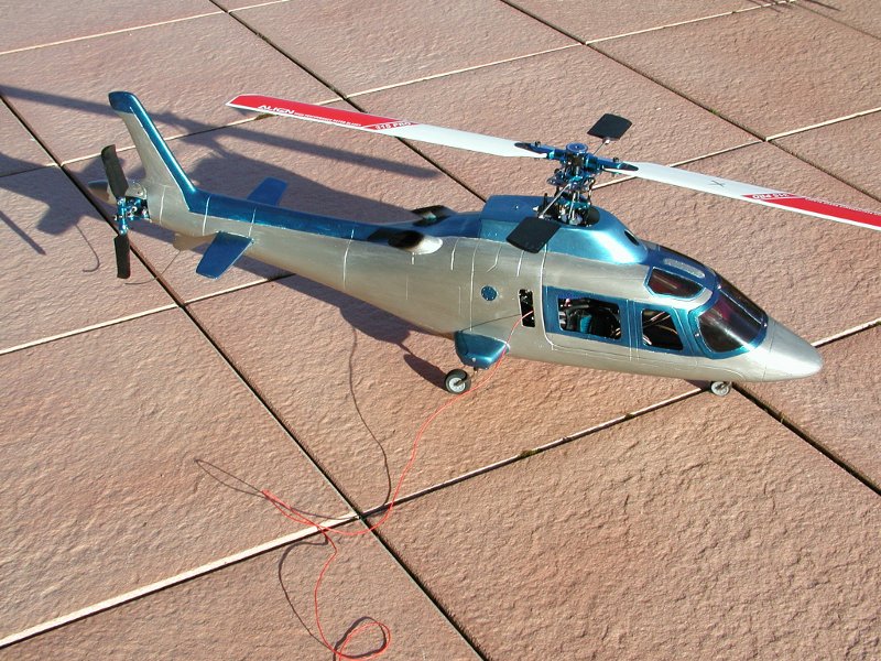

Groucho
Beiträge: 1429
Wohnort: Überlingen
#29 Re: Katze ist aus dem Sack: Die Agusta steht im Hangar
Beitrag von Groucho »
fireball hat geschrieben:Das geht auch ohne Umlenkhebel... man muss nur gucken, dass die Anlenkstangen auf ordentlichen Wegen ihren Knick bekommen und sowohl oben als auch unten waagrecht verlaufen, dann ist die ganze Problematik der Asymmetrie nämlich raus
Genau das ist der Trick. Waagrecht laufen lassen, dann ist der Servoweg auch exakt gleich (mehr oder weniger).
Oliver
Groucho
Beiträge: 1429
Wohnort: Überlingen
#30 Re: Katze ist aus dem Sack: Die Agusta steht im Hangar
Pitchmaster hat geschrieben:Hallo Oliver,
das Farbschema gefällt mir gut, passt auch gut zu den blauen Aluteilen. Nur der gelbe Mund und Tankdeckel... ich weiß nicht, da würde ich noch mal drübergehen. :shock:
Auf vielfachen Wunsch und weil man ja flexibel ist und weil man ja alles immer perfekt haben will und weil es mir so auch besser gefällt und weil der Heli ja sowieso nie fertig ist usw.- hier die Überarbeitung, immer noch ohne Klarlack. Aus genau den oben genannten Gründen (...weil man sowieso nie fertig ist, etc.) und immer noch mit den roten Blättern:
Endschema in silber/blau ohne gelben Schnickschnack
Diverses fehlt noch- kleinere Fixes der Lackierung, Landescheinwerfer, Decals, Servoverzögerung für das Landegestell, gefedertes Fahrwerk mit Luftreifen, usw. Und vor allem der Erstflug (der mich schmerzhaft daran erinnern wird, dass ich neuen Akku, Motor und Regler brauche 8) ).
Oliver
