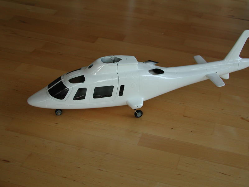

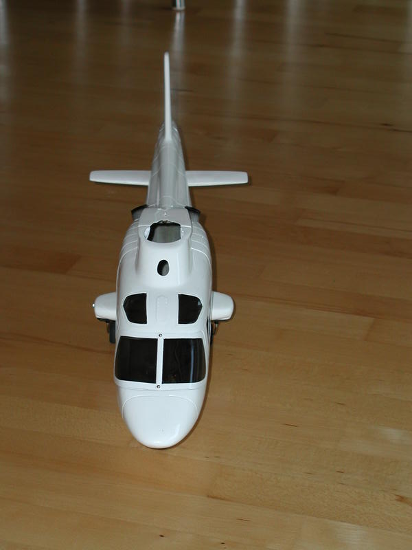

Und, zum Anfixen, hier die ersten Bilder, schon mit montiertem Einziehfahrwerk und LEDs:
Frontansicht
Frontansicht
Seitenansicht
Seitenansicht
Baubericht gibt es dann im nächsten Beitrag.

Der Bausatz kommt in einem Längspaket und enthält 2 Rumpfhälften sowie Einziehfarwerk und eine Montage-Anleitung.
Die Quelität des Rumpfes selbst ist 1A. Stabiles GFK, weiss eingefärbt.
Kein Vergleich mit anderen Plastikrümpfen, weder Causemann noch Darthdrk kommen da ran. GFK ist nunmal das Nonplus-Ultra.
Das Vorderteil wird über 2 Stifte und kräftige Magnete am Rumpf fixiert. Sehr stabile Sache.

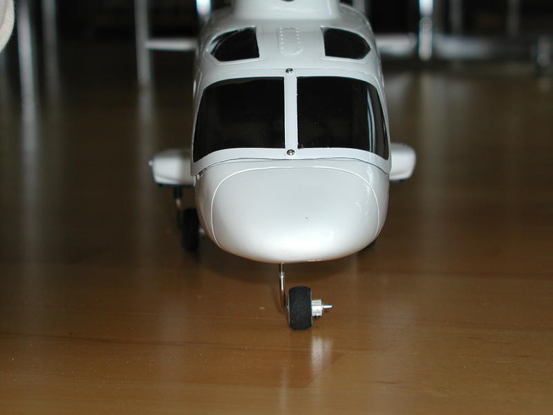

Zuerst werden die Scheiben montiert. Die Fontscheibe soll zwar geklebt werden, das liegt mir aber nicht. Also habe ich die Frontscheibe mit 2 kleinen Schrauben befestigt. Das hält und kann jederzeit nachreguliert werden:
Frontansicht mit Frontscheibenverschraubung

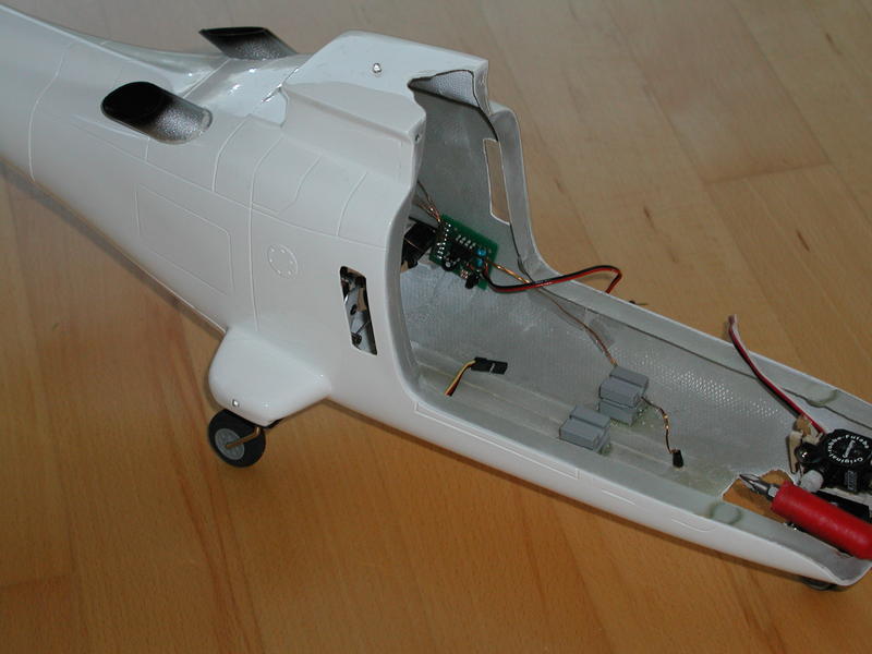

Die Beleuchtung von http://www.rc-beleuchtung.com habe ich gleich nach dem Fahrwerk montiert: rechts grün, links rot, unten die weisse Landebeleuchtung und die rot blinkende auf der Motorcowling hinter dem Hauptrotor.
Die LEDs sind mit UHU in den Löchern fixiert.
Seitenansicht, im Hintergrund das Beleuchtungsmodul, oben und links am Fahrwerk die LEDs.

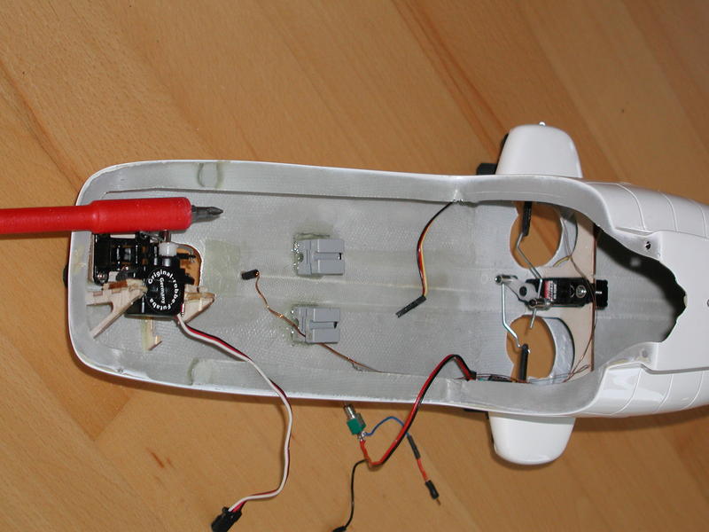

Die Montage der Heli-Mechanik erfolgt bei HeliArtist über kleine Holzstreifen, je zwei werden am Rumpf und Heli verschraubt, dann werden die Holzleisten mit Epoxydharz verklebt.
Mir hat das ebenfalls nicht gefallen und habe mich von einem Thread im Forum inspirieren lassen: Ein Griff in die Fischertechnik-Kiste und diverse Versuche später war dann die entnehmbare Helimechanik geboren:
Die Innereien, bereits mit Beleuchtungsmodul und EZFW. Deutlich zu sehen: Die zementierten Fischertechniksteine.
Zwei kleine Steine Fischertechnik habe ich mit Komponenten-Kleber am Rumpf einzementiert, (Siehe Bild)
An einer Fischertechnik-Abdeckplatte habe ich ebenfalls mit Komponentenkleber zwei Distanzstücke verklebt.
Die Mechanik wird nun (Heck zuerst) in den Rumpf geschoben und die Distanzstücke mit derNut auf die einzementierten Steine geschoben. Das hält was aus.

glückwunsch schöner runf wird dir bestimmt große freude machen .
bei deinem bild von der frontansicht sieht die fensterfront etwas schief und mekwürdig aus und die seiten stehen über ist das normal oder kanst du das noch endern?
aber sonst ein tolles teil viel spaß beim schrauben.
Joschi
Gruß JOSCHI

seijoscha hat geschrieben:glückwunsch schöner runf wird dir bestimmt große freude machen .
Ich denke, das lässt sich mit 2 weiteren Schrauben r/l schnell richten *aufdieTodolisteschreib*

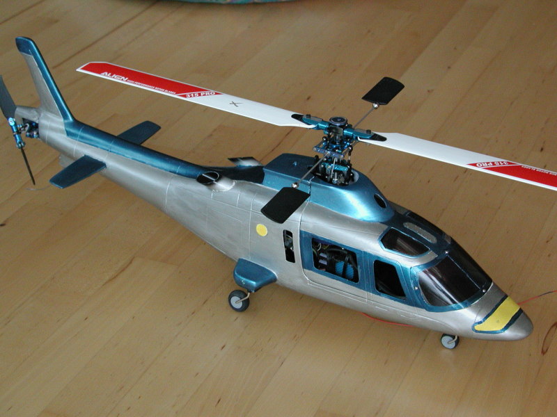

Hier mal wieder ein Update, nachdem es lange genug gedauert hat...
Die Lady ist mittlerweile lackiert, alles ist verbaut, der Probelauf ist auch erfolgt- nur geflogen ist sie noch nicht :oops:
Aber das wird schon noch.

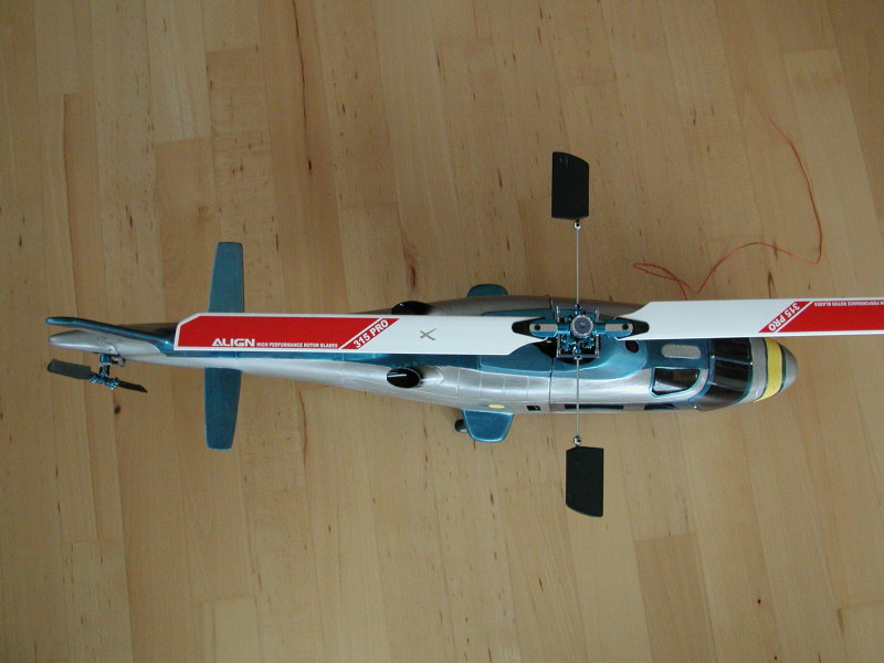

Hier sind somit die beiden Bilder mit dem aktuellen Stand. An der Lackierung muss ich noch etwas feintunen, die ist an einigen Stellen nicht so sauber, wie ich es gerne hätte, dann noch ein paar Aufkleber und fertig. Dann kommt der Klarlack drauf. Momentan ist mir die Farbe allerdings ausgegangen :shock:
Das Ganze wiegt über 1000g, ein echter Dickbauch, was auch daran liegt, dass ich 100g Gewicht in die Nase legen musste. Mit Kinderknet geht das übrigens recht gut und hält...

das Farbschema gefällt mir gut, passt auch gut zu den blauen Aluteilen. Nur der gelbe Mund und Tankdeckel... ich weiß nicht, da würde ich noch mal drübergehen. :shock:
Gruß Lars

jo, sehe ich auch so... und dann noch die blau-silbernen Blätter vom Blattschmied drauf und das ganze Teil ist "rund"... ;-)
Ansonsten gefällt es mir auch gut!!

Und das GFK über Alles geht seh ich auch so. Deswegen (und nur deswegen) mache ich mir ja die Arbeit mit dem Comanche.

Sehr schöne Idee die Sache mit den Fischertechnik-Teilen - vielen Dank dafür. Die vorgesehene Variante mit den beigelegten Holzteilen und Epoxy hat mir auch nicht wirklich zugesagt, ich werd mal Deinen Ansatz verfolgen :)

Ich habe noch schwarze Align-Blätter, die passen besser als die roten.
Über die gelben Teile denke ich schon länger nach- ich hatte mir besonders die Nase anders vorgestellt :)
Das Gelb ist auch kein Tamiya und passt eigentlich sowieso nicht zusammen.

sag mal, werden Die Fahrwerks-Mechaniken von innen oder außen am Rumpf befestigt???
Bei mir passt nämlich das vordere nicht in die Holzaussparung... :shock:

Da bin ich auch drauf reingefallen... die vordere wird von innen montiert. Sieht man bissl schlecht auf den Bildern der Anleitung.
