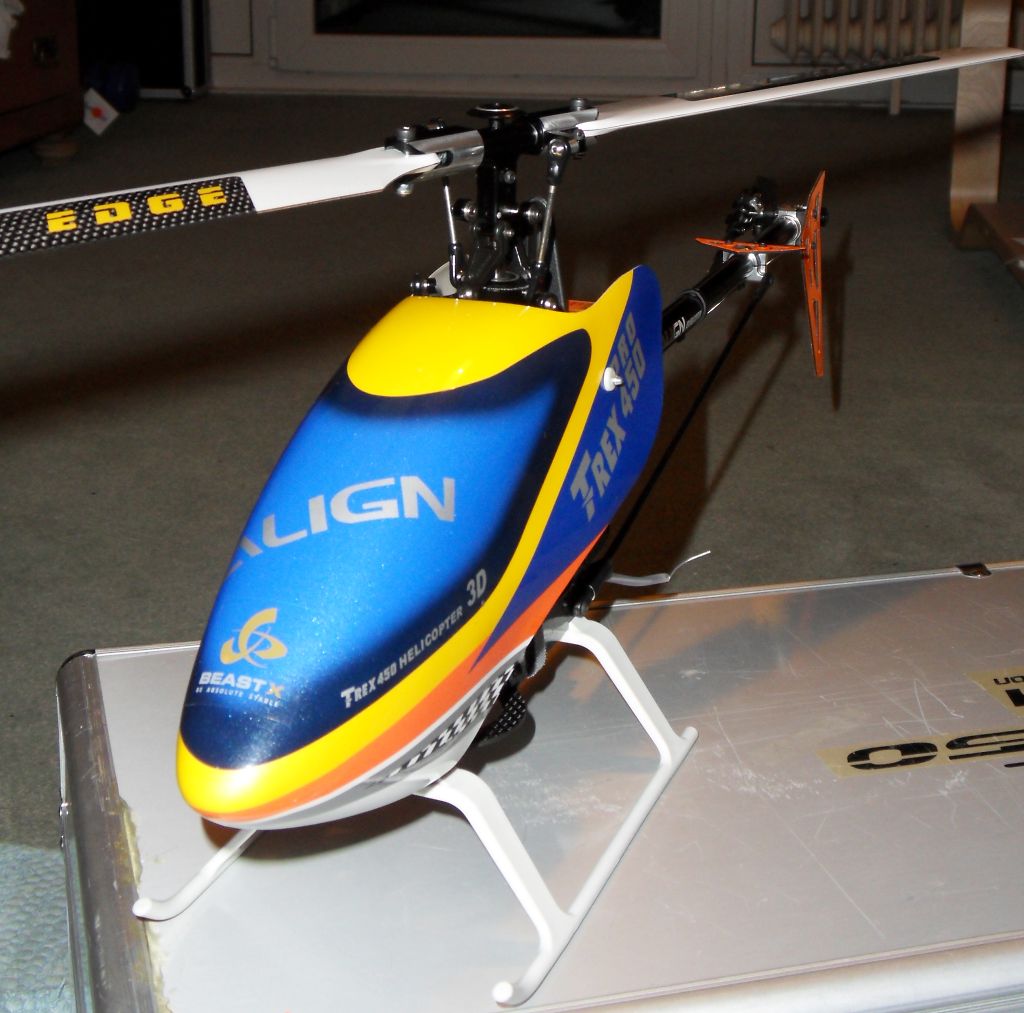

So hier habe ich auch mal Bilder von meinem RexPro 450
Bin bisher 2x damit geflogen. Bin sehr begeistert!!
Das Einstellen ging ca 40min, aber auch nur so lange weil ich alles Ordentlich durch gelesen habe.
Die Feineinstellung mit dem Steuerverhalten werde ich heute noch vornehmen.

Hört sich ja gut an das ganze, bin auch gereizt.
Könntet ihr mal Fotos ohne Haube posten, damit man sehen kann wie die Verkabelung gemacht ist?
Im Pro ist echt wenig Platz finde ich...

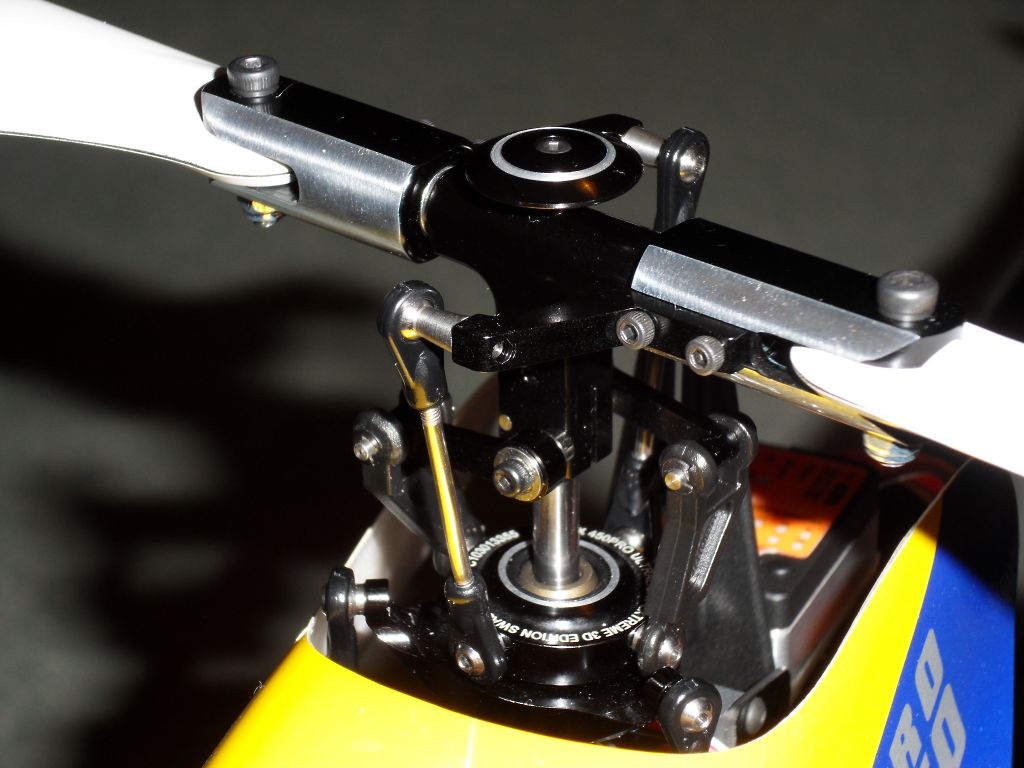

So, mein Rex hat nochmal ein Upgrade erfahren: Der RJX-Kopf!
Feine Sache, denn 1. ist der Kopf 100% spielfrei, wenn man mit den Messingscheibchen ein wenig spielt, 2. kommt der Rotorkreis nochmal ein deutliches Stück niedriger, 3. ist der Abstand von Blattwurzel zu Blattwurzel >1cm größer als beim Outrage-Kopf (also nun so wie beim Pro-Paddelkopf), passt die Optik top zum 450 Pro!
Negativ fielen mir zwei Sachen auf: Zum einen ist keine Dokumentation dabei - eine Explosionszeichnung muss im Netz gefunden werden, und zum anderen waren die Ärmchen der Mitnehmer falsch herum vormontiert, was zu schrägen Gestängen geführt hat. War aber schnell behoben.
Was musste ich gegenüber dem Outrage-Setup ändern? An den Servoarmen bin ich nun mit der Kugel ins äussere Loch, da der Kugelabstand am Kopf größer ist als beim Outrage. Die oberen Ankenkgestänge musste ich natürlich neue machen - TRex 500 Gestänge und die kurzen Rex 500 Pfannen eignen sich einwandfrei! Und zudem mussten natürlich die TS-Werte (kollektiv, sowie zyklisch) am MicroBeast neu eingestellt werden.
Fazit nach zwei Flügen: Ob man den Unterschied zum Outrage-Kopf im Flug sooo sehr spürt kann man bezweifeln. Das einzige, was man sofort sieht, ist der etwas größere Rotorkreis (auch wenn es vermeintlich ja nur 1cm ist). Bei meinen TicToc-Versuchen scheint der Heli ne Idee weniger zu wackeln - aber das ist nur marginal. Die wesentlichen Vorteile sind also wohl eher optischer Art, denn das leichte Spiel in meinem Outrage-Kopf, sowie die andere Servoauflösung merkt man offensichtlich kaum. Dennoch freu ich mich wie Schnitzel an dem Kopf (zumal ich nun den Zoom auch wieder mit dem Outrage-Paddelkopf neu aufbauen kann...)!!

Ich hab gestern auch einen 450er RJX Kopf bekommen. Auch bei dem waren die Mitnehmerärmchen falschrum montiertChorge hat geschrieben:und zum anderen waren die Ärmchen der Mitnehmer falsch herum vormontiert
Macht sich wohl einer nen Spass draus, das ist nämlich nen ziemliches Gefrickel mit den Mini-Sprengringen
Interessanterweise passte bei mir keine einzige der 6 Distanzscheiben auf die Welle, sonst hätte es geklemmt.

Ich hatte erst den Mikado Kopf und habe jetzt auf den RJX gewechselt. Bin echt begeistert,der ist mal viel besser.
