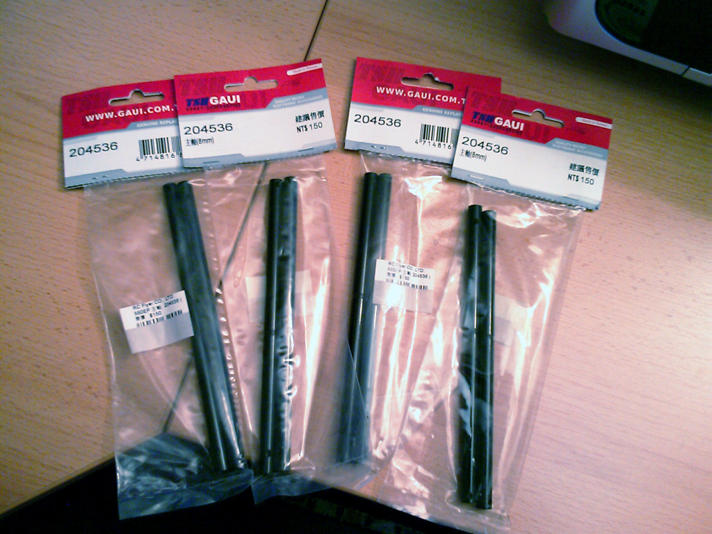

Ich glaube, der komplette Restbestand an GAUI Originalwellen am Weltmarkt liegt nun bei mir
- wellen.jpg (320.67 KiB) 1320 mal betrachtet

nö, habe gerade noch ein geschäft in Ö gefunden, das noch lagernd hat. aber dann wirds dünn.
aber ich werde mal einen unserer Lieferanten Fragen, was eine vernünftige welle bei halbwegser stückzahl (20# oder so) kosten würde.
Das problem ist allerdings, das alle Wälzlager innendurchmesser N6 toleranz haben, und somit eine halbwegs zusammenbaubare welle f6 aussendurchmesser haben müsste. die Silberstahlwellen sind zwar schön, je nach charge hast aber das problem, das du eine leichte presspassung zwischen lager und welle hast (oder leichtes spiel).
theoretisch könnte man allerdings hergehen und die wellen mit schleifpapier etwas abpolieren (falls doch zu eng ist).
Silberstahlwellen gibts in h6 und h9 material, müsste ich mal schauen, welche sich besser eignen. ev. reichen die h9, weil die kleiner sein dürfen.
mfg
mfg

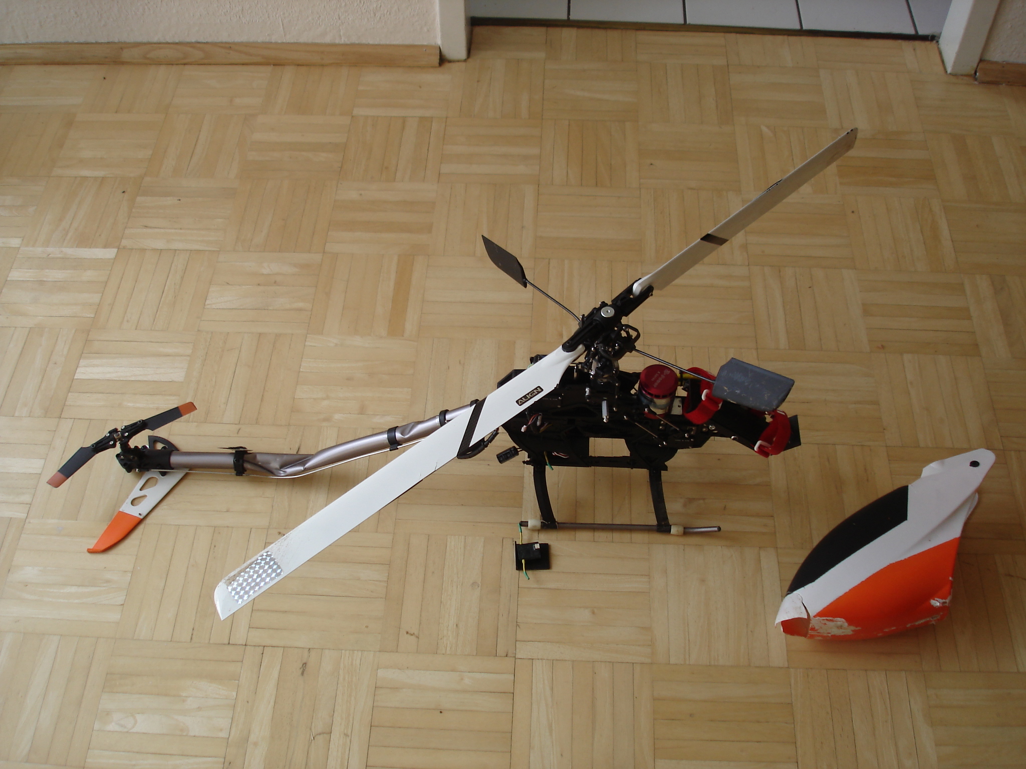

man was das ein wochenende. am freitag fliegt mir beim maiden flight der funjet um die ohren, und am samstag stand neuer springsalat auf dem feld der einen spontanen knoten in meinem hirn auslöste
nur der sonntag mit meinem dlg verlief nach plan.
aber so ist das manchmal.
gruß der hub flo
gruß der hub flo
