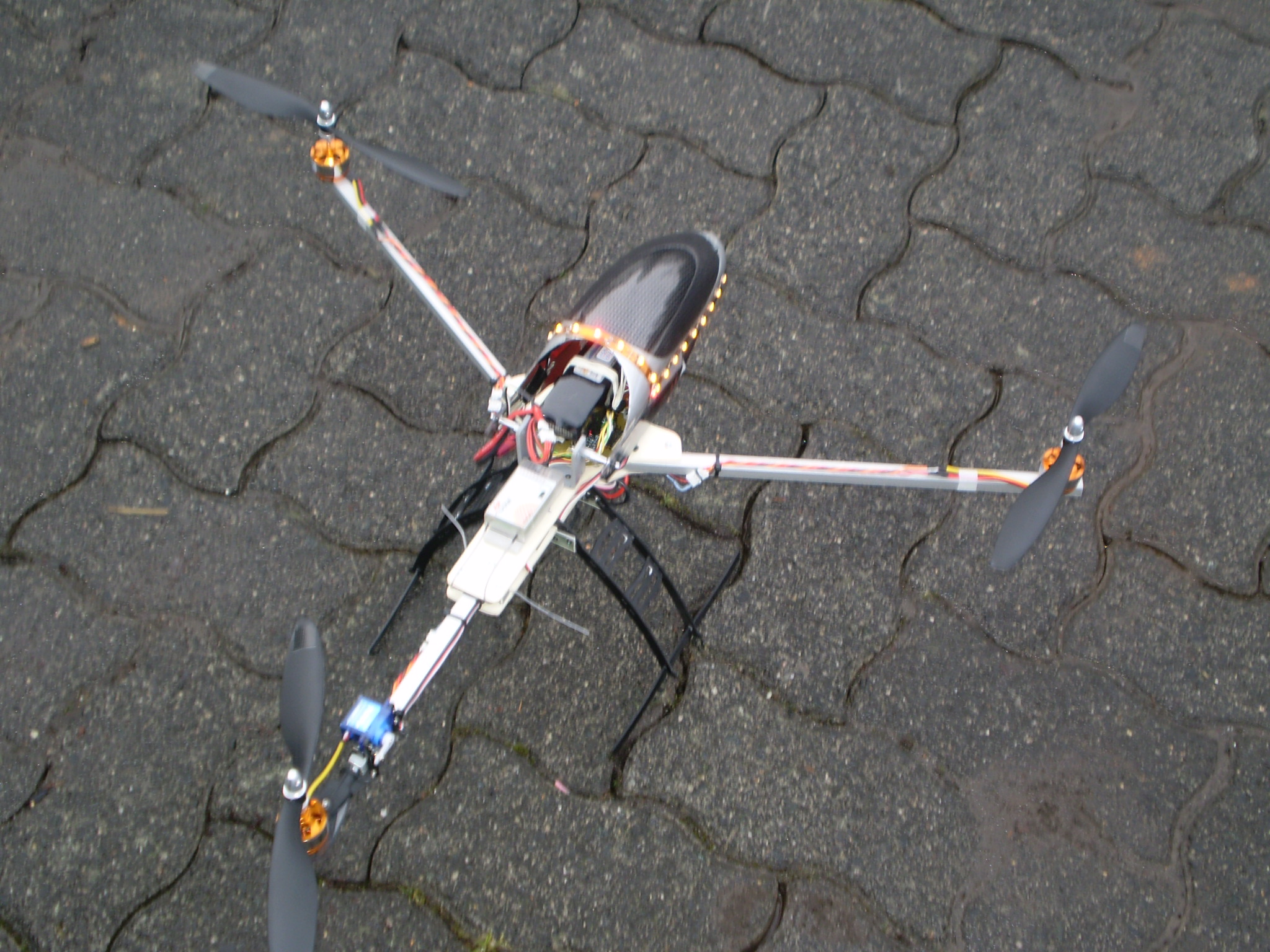

ja, das mit dem CG is so ne Sache....
hier mal Bilder meines Tri zu der Angelegenheit.
- P1090009.JPG (773.2 KiB) 1114 mal betrachtet
- P1100010.JPG (799.5 KiB) 1114 mal betrachtet

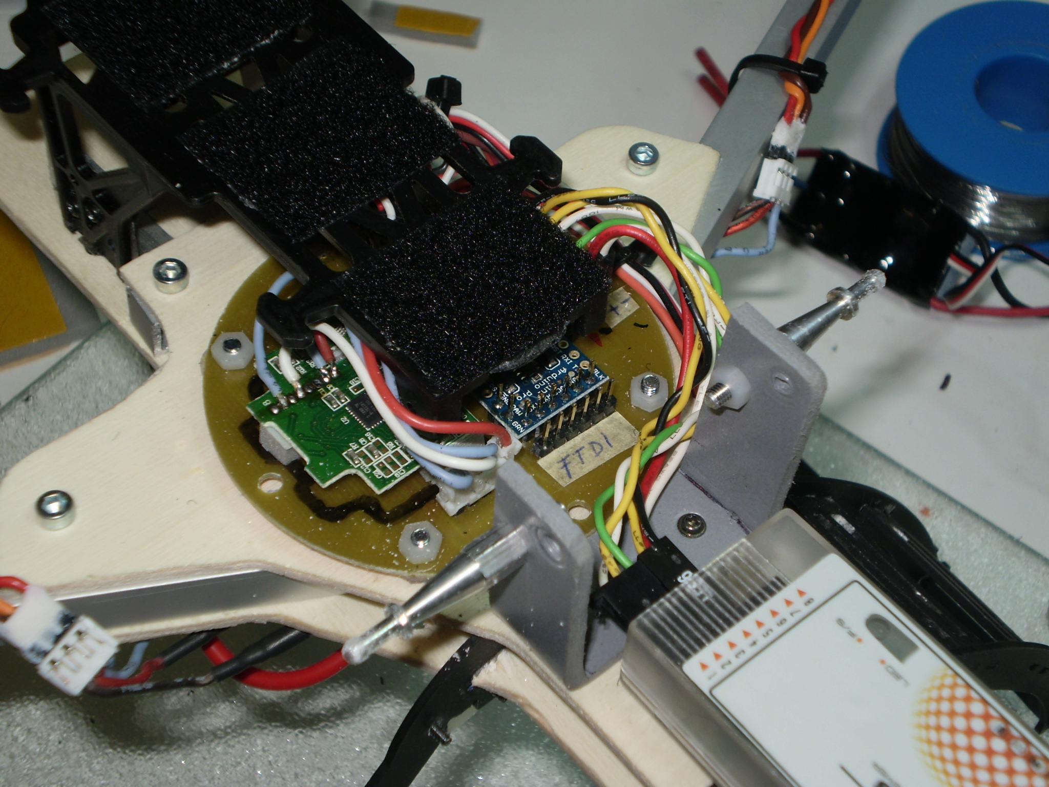

Mehr als auf den Bildern auf der vorhergehenden Seite zu sehen ist, verrate ich nicht, da sind alle wesentlichen Dinge erkennbar ...Jonas_Bln hat geschrieben:wie haste das denn realisiert?
Edit: Wenn noch was unklar ist, frag ruhig!

Hast du dir das Plastikteil selbst gebaut? ....Heling hat geschrieben:Mehr als auf den Bildern auf der vorhergehenden Seite zu sehen ist, verrate ich nicht, da sind alle wesentlichen Dinge erkennbar ...Jonas_Bln hat geschrieben:wie haste das denn realisiert?

Aber hallo!Jonas_Bln hat geschrieben:Hast du dir das Plastikteil selbst gebaut? ....
wenn ja sind alle fragen geklärt .... *g*

Okay .... dann such ich mal irgendwas ... weil deine Idee is klasse! ...Heling hat geschrieben:Aber hallo!Jonas_Bln hat geschrieben:Hast du dir das Plastikteil selbst gebaut? ....
wenn ja sind alle fragen geklärt .... *g*Ist aus einer alten Werbetafel aus 4 mm Kunststoff.
