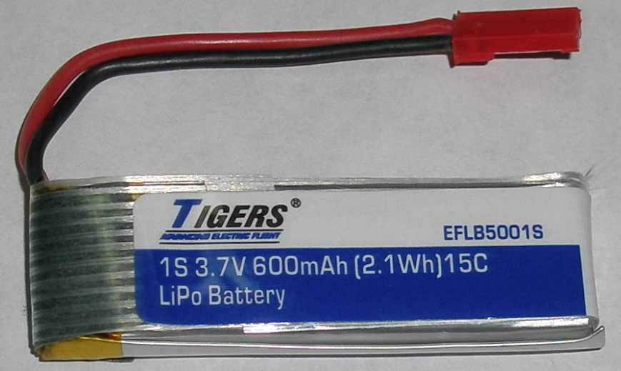

Akku 1s 600mAh 15C, stammt vom Blade 120SR, 14,5g
Akku vom Blade 120SR
Jedes Gramm Ersparnis sind 2% vom geplanten Gesamtgewicht von 50g.

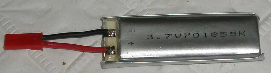

btw. Akku wiegt jetzt nur noch 13g.
13g Akku 1S 600mAh
13g Akku 1S 600mAh

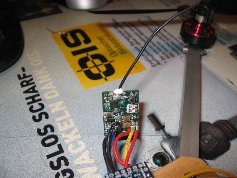

nimm den 4-Kanal Empfänger von Frsky, und wenn Du stablemode möchtest kannst Du im Code ein/abschalten. Mußt dann halt immer an den Rechner wenn Du tauschen willst.
So wiegt der Empfänger weniger als die Kabel mit denen er angeschlossen ist, zwischen 2 und 3 Gramm, meine Waage kann nur 1g Schritte, die pendelt aber meißt bei 2g und ab und an bei 3g rum.
Der geht auch mit dem Telemetriegeraffel von FrSky /natürlich nur One-Way, also ohne Datenanzeige), nutze ich selber auch so.
Gruß Peer

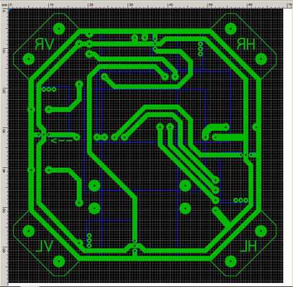

Hab mal einen ersten Entwurf für die Basisplatine des Mini gemacht.
Hab jetzt erst mal nur einen Anschluss für Summensignal vorgesehen.
Weiss jemand ob man den Motoren andere Pins am Arduino zuweisen kann?
Wenn ja, an welcher Stelle im Code und dann Aktivierung des Summensignals für einen QuadX.

Die Platine sieht schon mal gut aus :D Der Empfänger hat den ganz normalen 2,54mm Lochabstand, könnte man damit sehr kurz anbinden, wenn Du entsprechende Header auf der Platine vorsiehst.

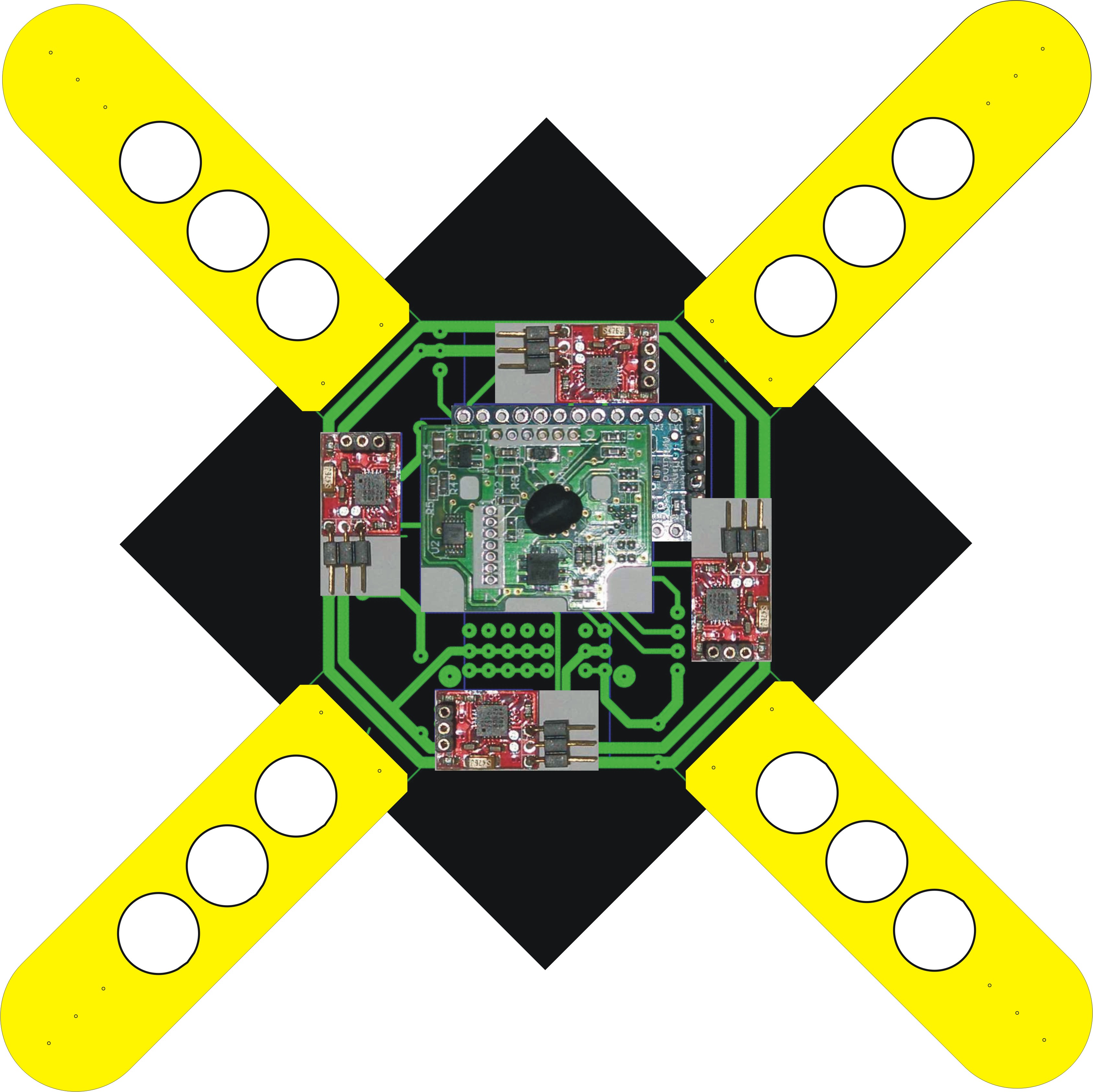

@all
Hab mal was arrangiert.
Das Schwarze müss ihr euch wegdenken

Ich denke, die runden Löcher in den Auslegern kannst du noch so einem Langloch zusammenfassen. Je nach Stabilität des Materials natürlich.
