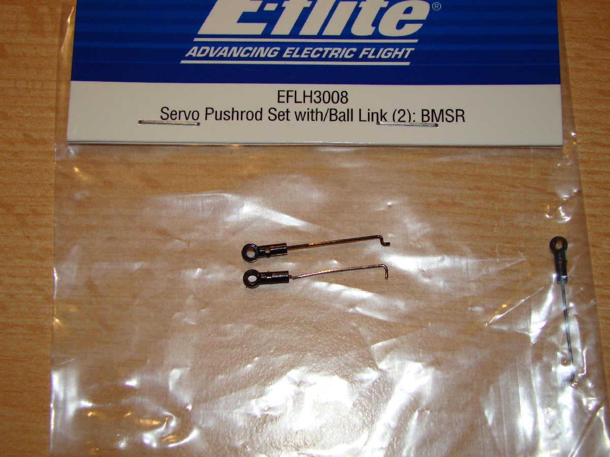

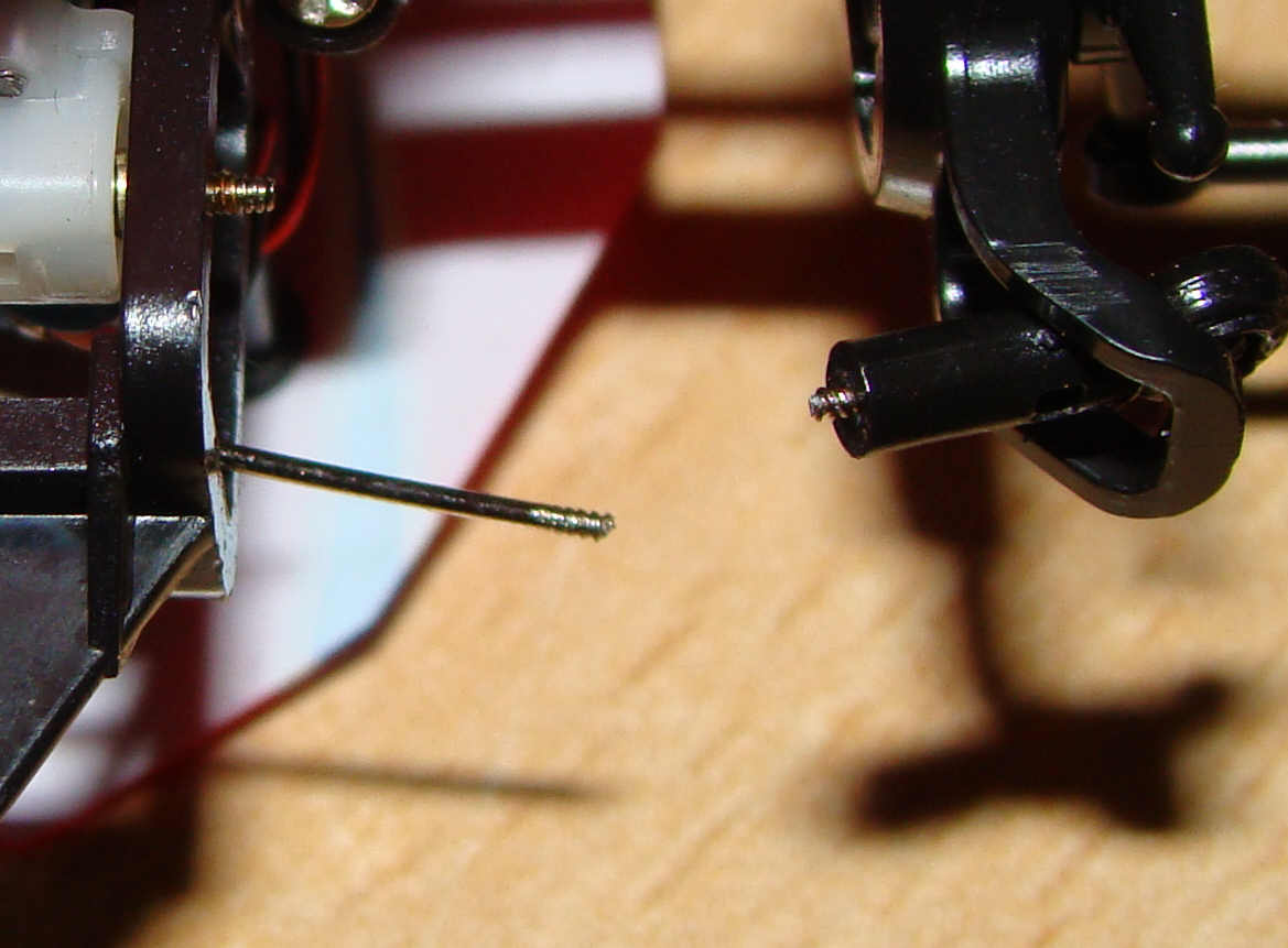

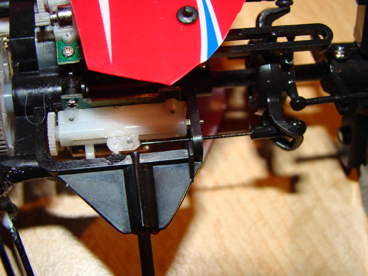

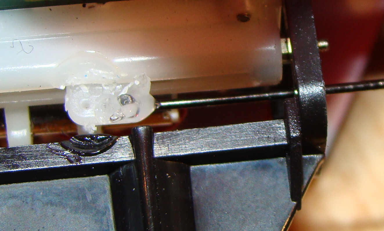

Eine weitere Notreparatur war heute Fällig, mir war das Gestänge vom Nickservo zur TS gebrochen, näheres dazu ist im Umfragethread nachzulesen.
Die Gestänge vom mSR passen perfekt, Aaaaaaaber die lassen sich nicht einfädeln und sind aus gehärtetem Material.
Beim Versuch die Nase gerade zu biegen ist diese abgebrochen. Ich habe die Stange dennoch verwendet und mit Heißkleber gesichert :shock:
Ich weiß ist Murks, aber ich habe derzeit einen richtigen lauf mit dem kleinen, will nicht auf Ihn verzichten und kann vor der Garage super damit üben.
Habe das heute sogar mit Kamera gemacht, Video dazu ist hier: http://www.rcmovie.de/video/c6d1546deb0c976216f3
Und Bilder als Beweis hänge ich mal an.
Sepp
Der Übeltäter
Der Übeltäter
Die Anlenkung war gleich lang "out of the Box" und der Heli fliegt damit auch wieder Klasse
mSR Anlenkung im MCP-X Nickservo
Leider etwas Lateralschaden beim kleben...

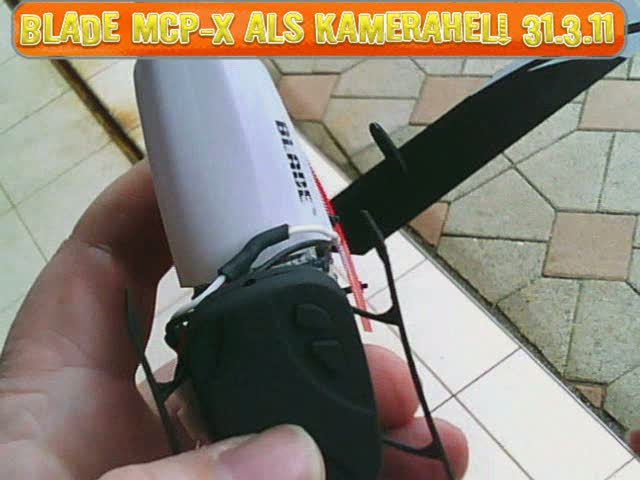

Keycam am MCP-X
Keycam am MCP-X

schöne 8ten.....:-)
Was ist denn das für eine Cam? Und was für ein Riesenakku?

blauweissheli hat geschrieben:Was ist denn das für eine Cam?
key chain cam!

Der 700mAh Akku ist eine Seite vorher beschrieben, der war für den Walkera V100d01.
Die Keaycam ist eh klar, Version 3

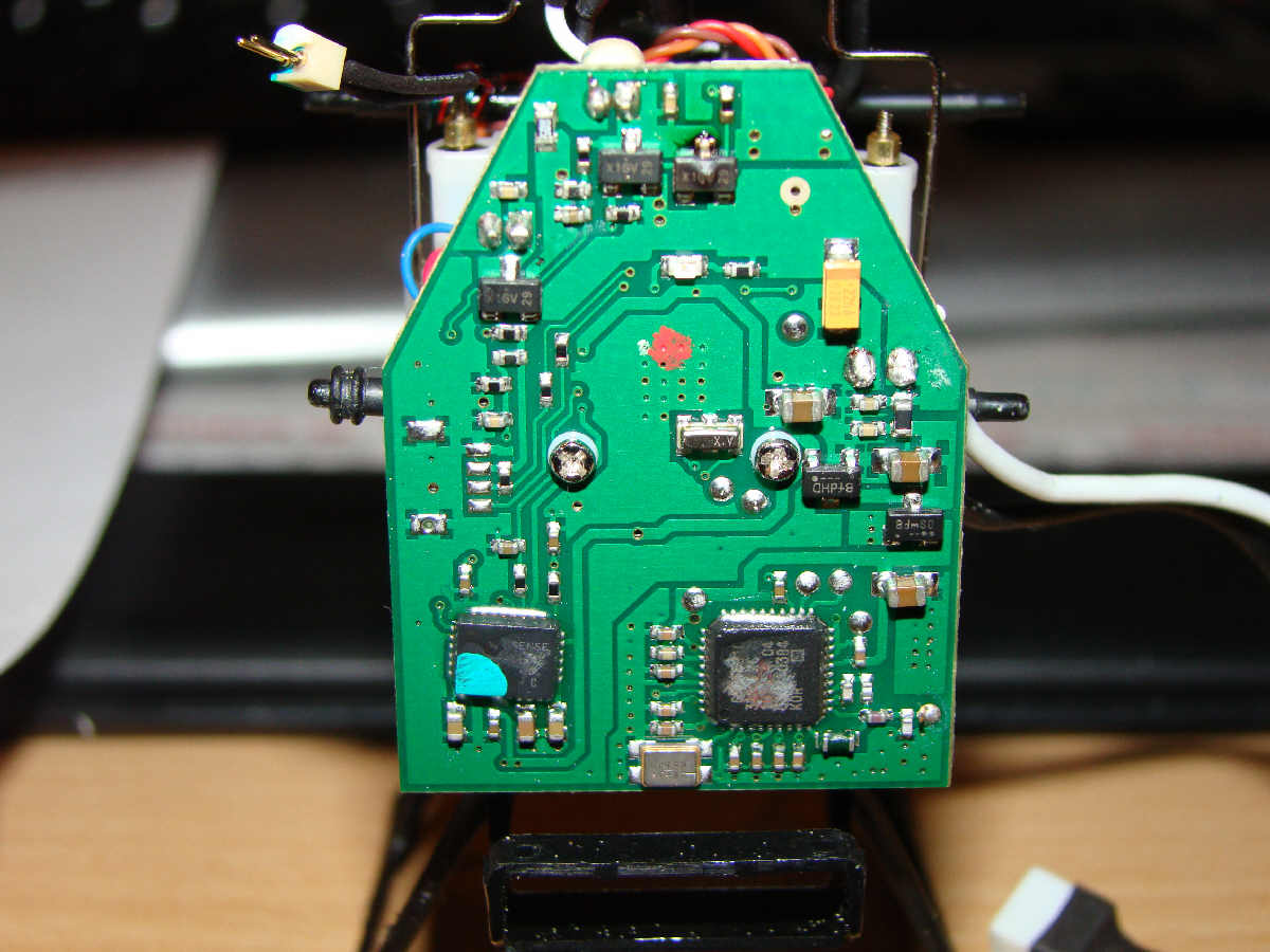

Welches Modul hat das HZR beim MCP-X ??? ich finde nichts mehr, habe das aber schon mal irgendwo gelesen.
Ich dachte 0,5 oder doch 0,25 ???
Da ich aber nun wegen BLS Umbau Ritzel bestellen will, muss ich das exakt wissen. Ritzel gibt es übrigens hier:
Modul 0,25: http://www.shop.kkpmo.com/index.php/cat/c29_M0-25.html
bzw. bei 0,5: http://www.shop.kkpmo.com/index.php/cat/c36_M0-5.html
Ich habe mir 2 Motore bestellt mit 10 und 12mm Durchmesser:
http://www.hobbyking.com/hobbyking/stor ... oduct=9824 11500kv
http://www.hobbyking.com/hobbyking/stor ... oduct=9068 10300kv
Nun hat das HZR 47 Zähne, einen Durchmesser von 19,6mm, somit einen Umfang von 61,5 mm und die Zähne haben somit einen Abstand von 1,31mm, aber welches Modul ist das nun, wie wird das berechnet etc. eventuell sind das Zoll angaben, halber Abstand oder so ???? :drunken:
Übersetzung bei 8Z (original Ritzel) = 47/8 = 5,875
Wenn ich nun sage Akkuspannung 3,2V unter last = 3,2 x 10300 = 32960 / 5,875 = 5610 RPM :shock:
Übersetzung mit 6Z = 47/6 = 7,8333 und somit 4200 RPM :bounce: das hört sich schon mal super an, und bei 3,7V unter Last wären das 4865 RPM.
Umsetzter von Gleichstrom auf BLS habe ich schon, ebenso 3A Steller und habe noch einen 5A Steller vom hobbyking mitbestellt Sicherheitshalber.
Wer kann mir wegen dem Modul weiterhelfen?
Sepp

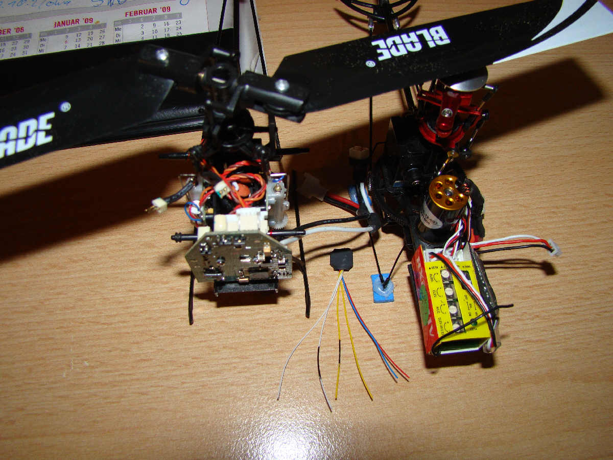

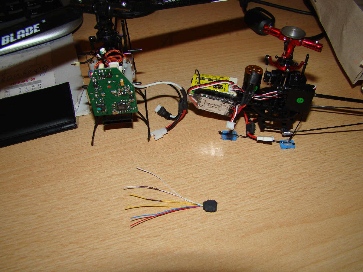

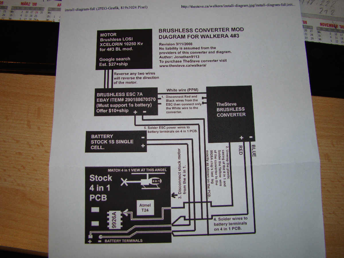

Weiter mit dem BLS Umbau.
Ich habe diesen 2-Kanal Konverter: http://thesteve.ca/walkera/
und habe nun festgestellt dass der geforderte 9926A nicht zu finden ist beim MCP-X
Ich wollte das mal ganz einfach so probieren dass ich den Konverter anschließe und dazu das ESC vom Walkera V100D01 verwende samt Motor im Walkera aber ohne Blätter.
Sollte der Walkera Motor gehen, der Hebt ja 100 Gramm, so wäre das der TDR unter den MCP-Xén :bounce:
Nun aber heißt es forschen, bzw. ich werde mich dort: http://www.rcgroups.com/forums/showthread.php?t=830186 wohl melden müssen.
Sepp
