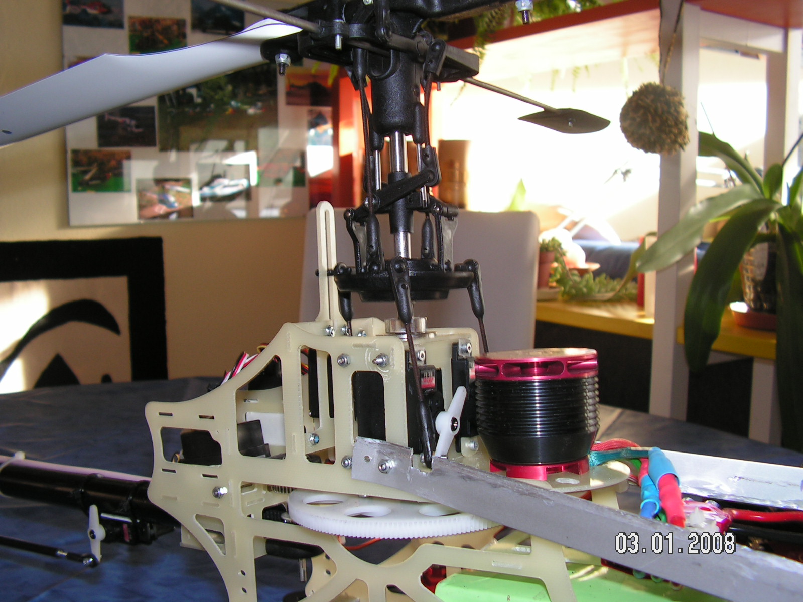

Bayernheli01
Beiträge: 8121
#157
Beitrag von Bayernheli01 »
und so sieht der gesamte Kopf mit der TS nun aus...
Pitchbereich: -9° bis +13,5°
sollte reichen oder ;)
Carsten

M3LON
#158
Beitrag von M3LON »
Na Langer,
willst damit doch kein 3d fliegen ;)
Jan
TimoHipp
Beiträge: 4310
Wohnort: Graben-Neudorf
#159
Beitrag von TimoHipp »
Carsten das reicht NICHT. :D
Ist ein Kampfhubschrauber :lol: da müssen locker + - 15° drin sein
:blob:
Da muss was gehen "alter"
Timo

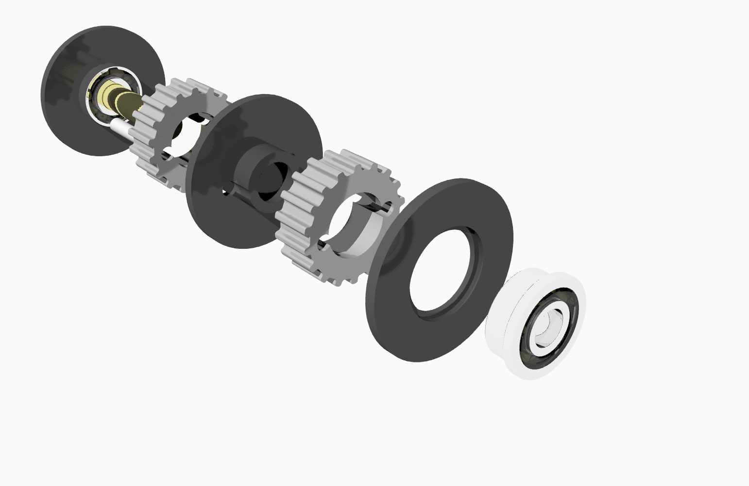

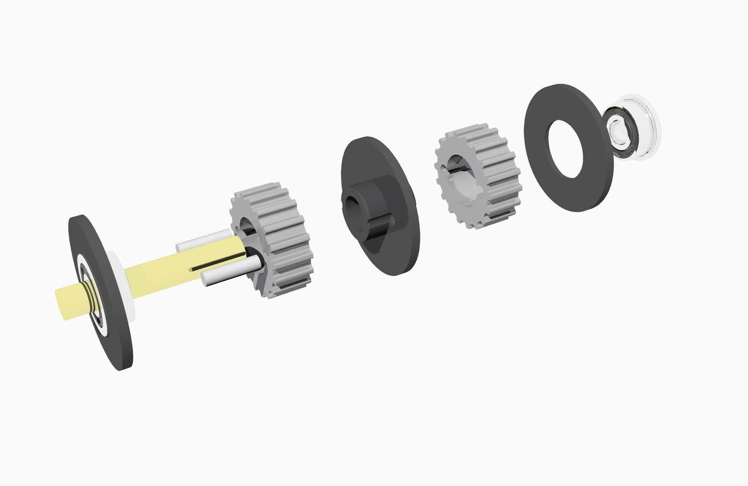

und so könnte ein Doppelzahnriemenrad aussehen.
Damit ließe sich sogar die Untersetzung ändern. (Falls man mal wegen Mehrblattkopf die Hauptrotordrehzahl absenken möchte)

#161
Beitrag von EagleClaw »
Genau so Jürgen :thumbleft:

Beiträge: 477
Registriert: 08.06.2007 16:47:14
Wohnort: Rohrbach in Oberösterreich
#162
Beitrag von Deprite »
jo..das sieht gut aus ;)

EagleClaw
Beiträge: 4455
Wohnort: Coswig (Sachsen)
#163
Haben die eine axiale Sicherung? Also dass die Scheiben alle beieinander bleiben? Oder werden die verklebt oder werden die durchs Chassis gehalten?

Bayernheli01
Beiträge: 8121
#164
@Yogi - perfekt...
@deprite - weißt jetzt wo du deine Mechanik her bekommst, gell ;) :D
@EagleClaw - die beiden äusseren scheiben werden durch die beiden Flanschlager aussen gehalten und das gesamte wird durch die Halterung in der das ganze Läuft gehalten...

yogi149
#165
Beitrag von yogi149 »
genau
andere Ansicht
andere Ansicht
