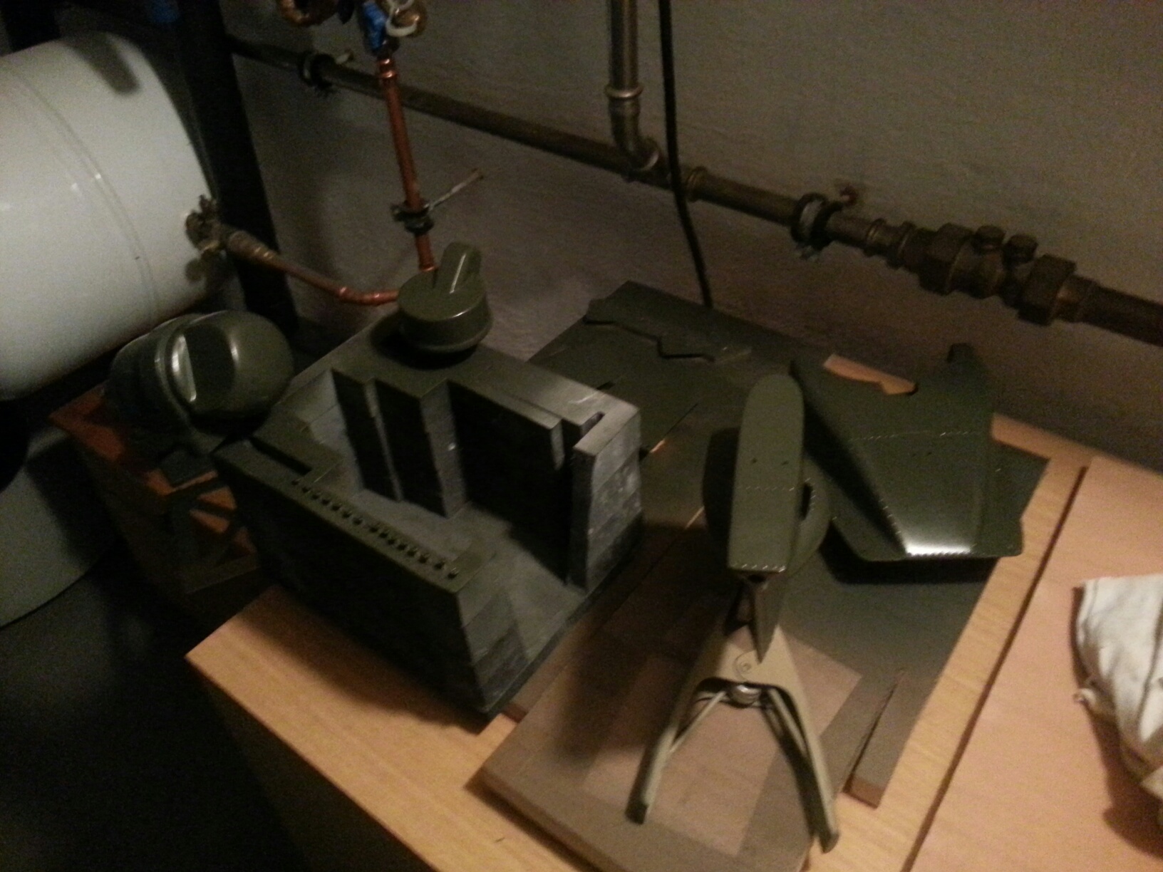

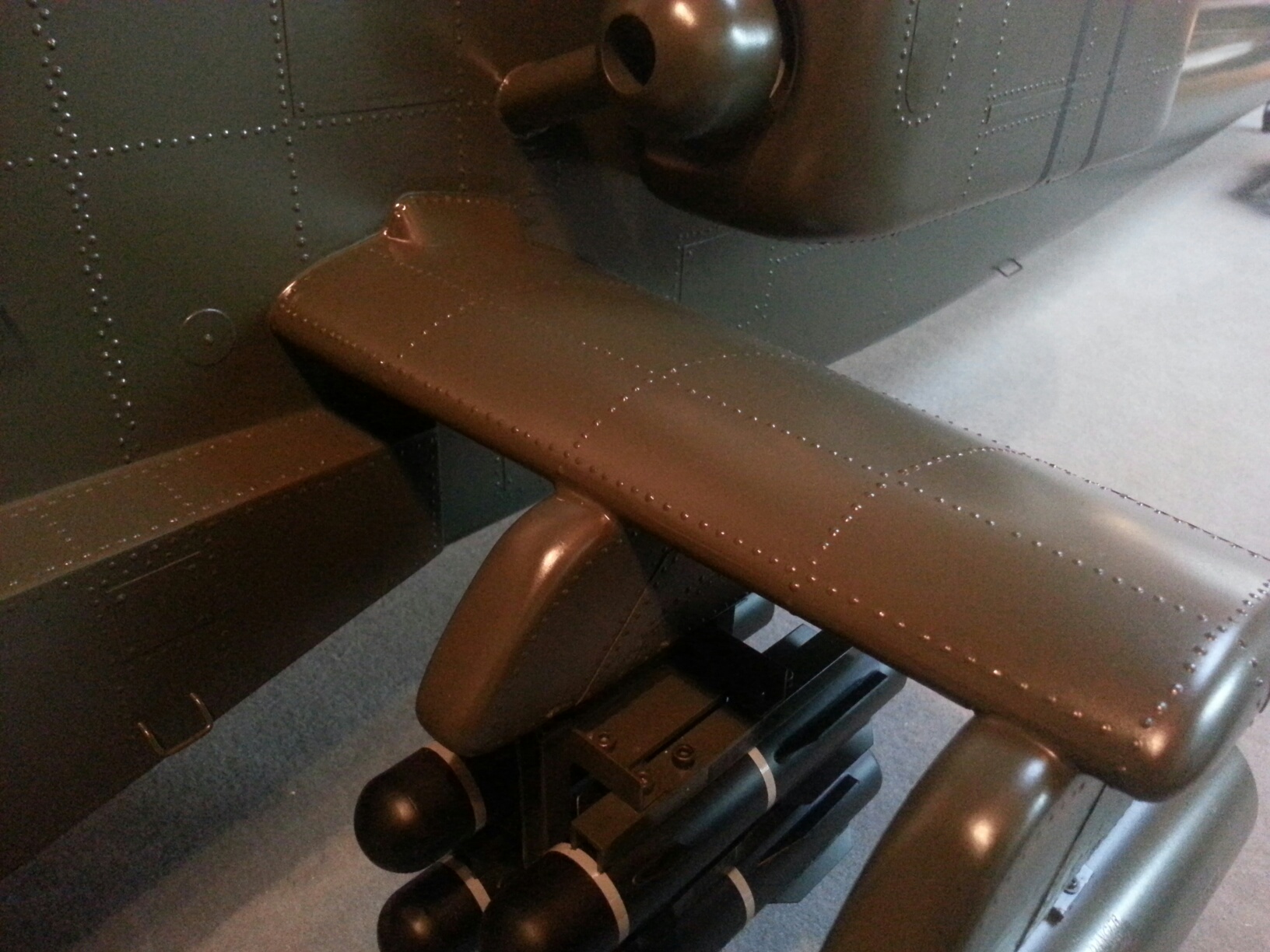

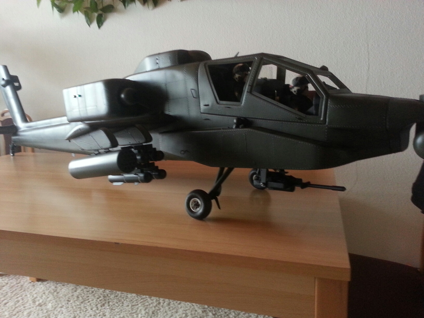

Anbei noch paar Bilder vom trocknen.
War eben mal schnell kontrollieren.
Rumpf hängt zum Glück noch :-)
Aufgrund des Blitzes vom Handy und der Lichtverhältnisse im Keller sowie des noch nicht trockenen gländenzen Lacks, kommt die Farbe leider sehr unterschiedlich bzw. falsch rüber

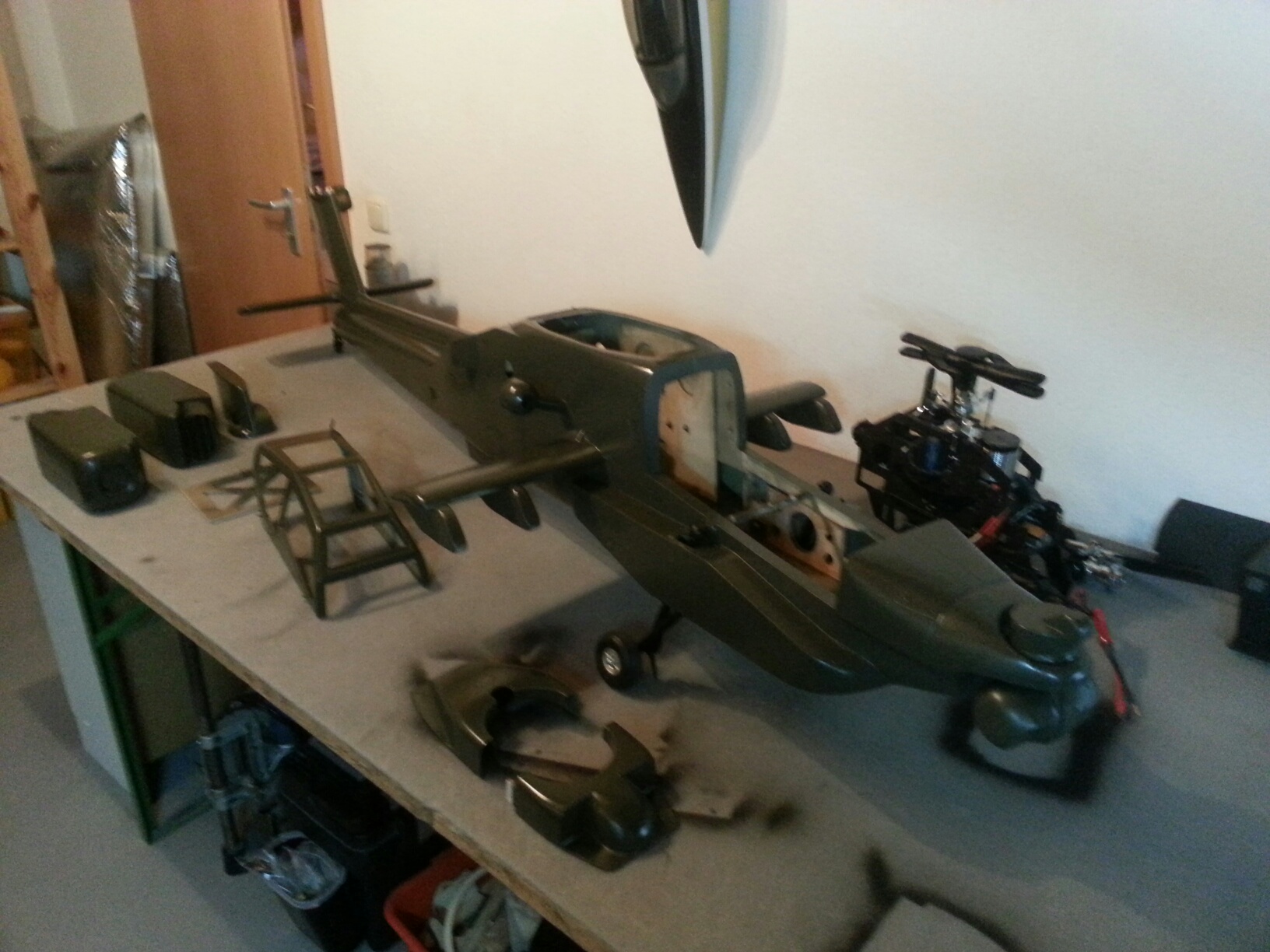

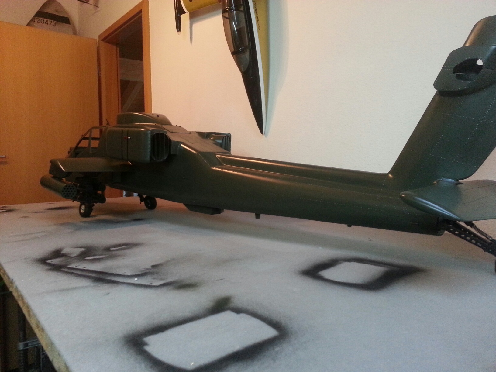

Update:
Teile sind vom Keller wieder oben.
Habe lediglich schnell das Fahrwerk wieder montiert.
Lasse die Teile jetzt noch bis morgen durchtrocknen, dann wird mit der Montage begonnen.

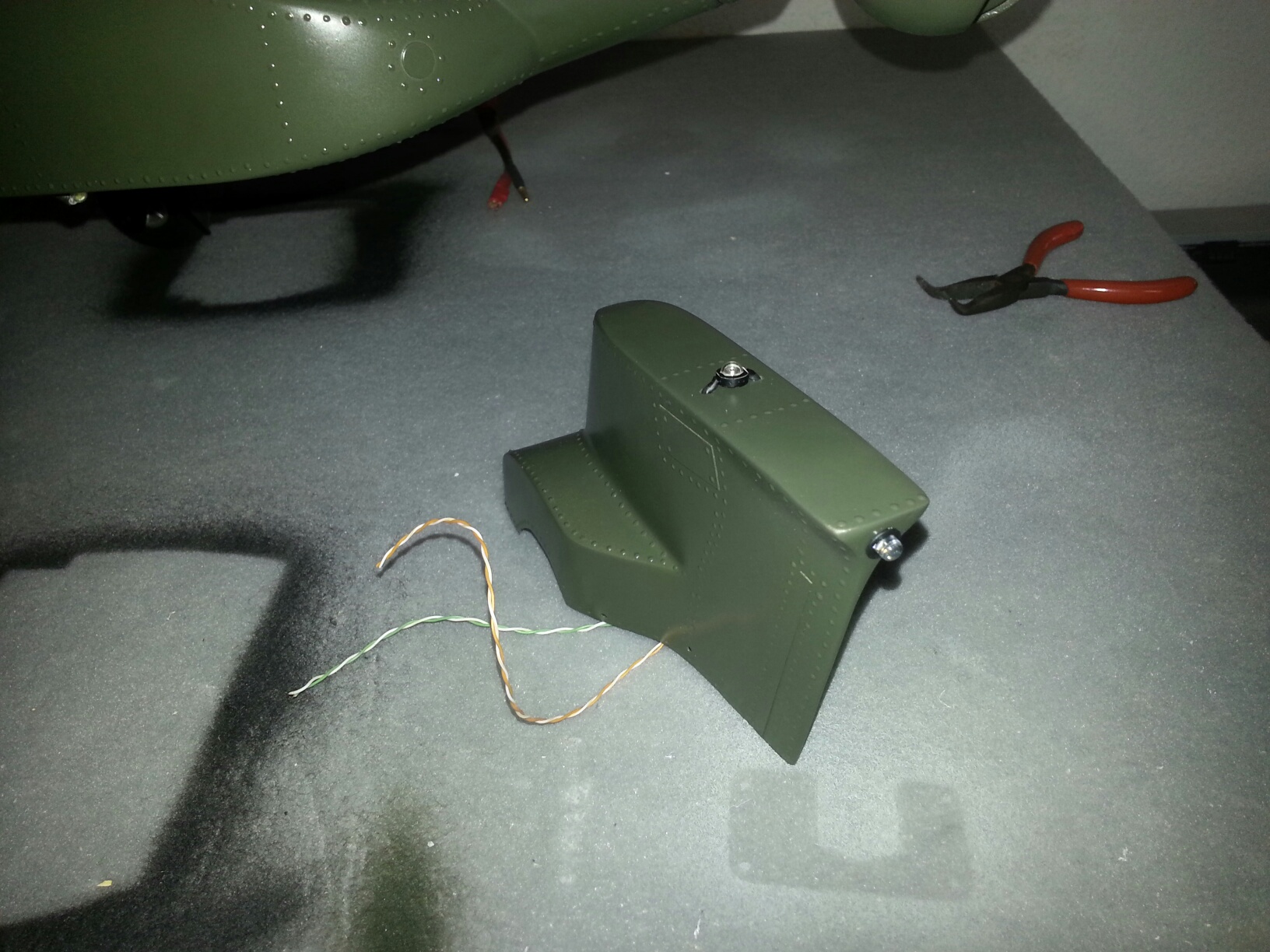

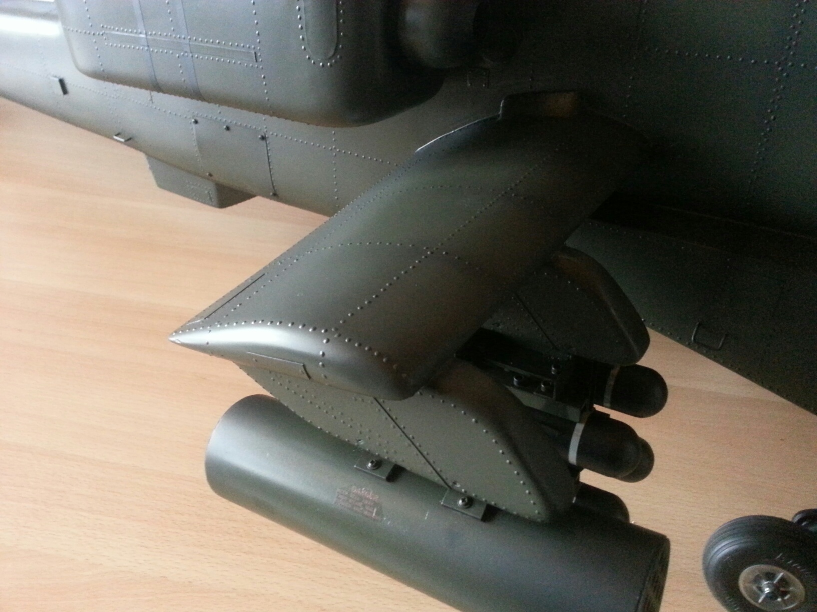

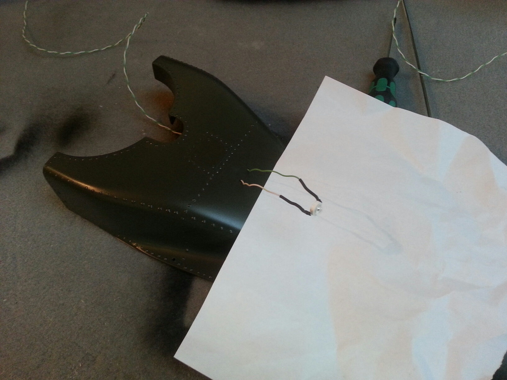

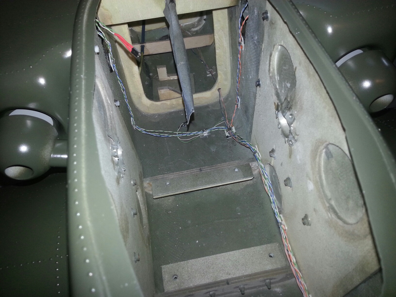

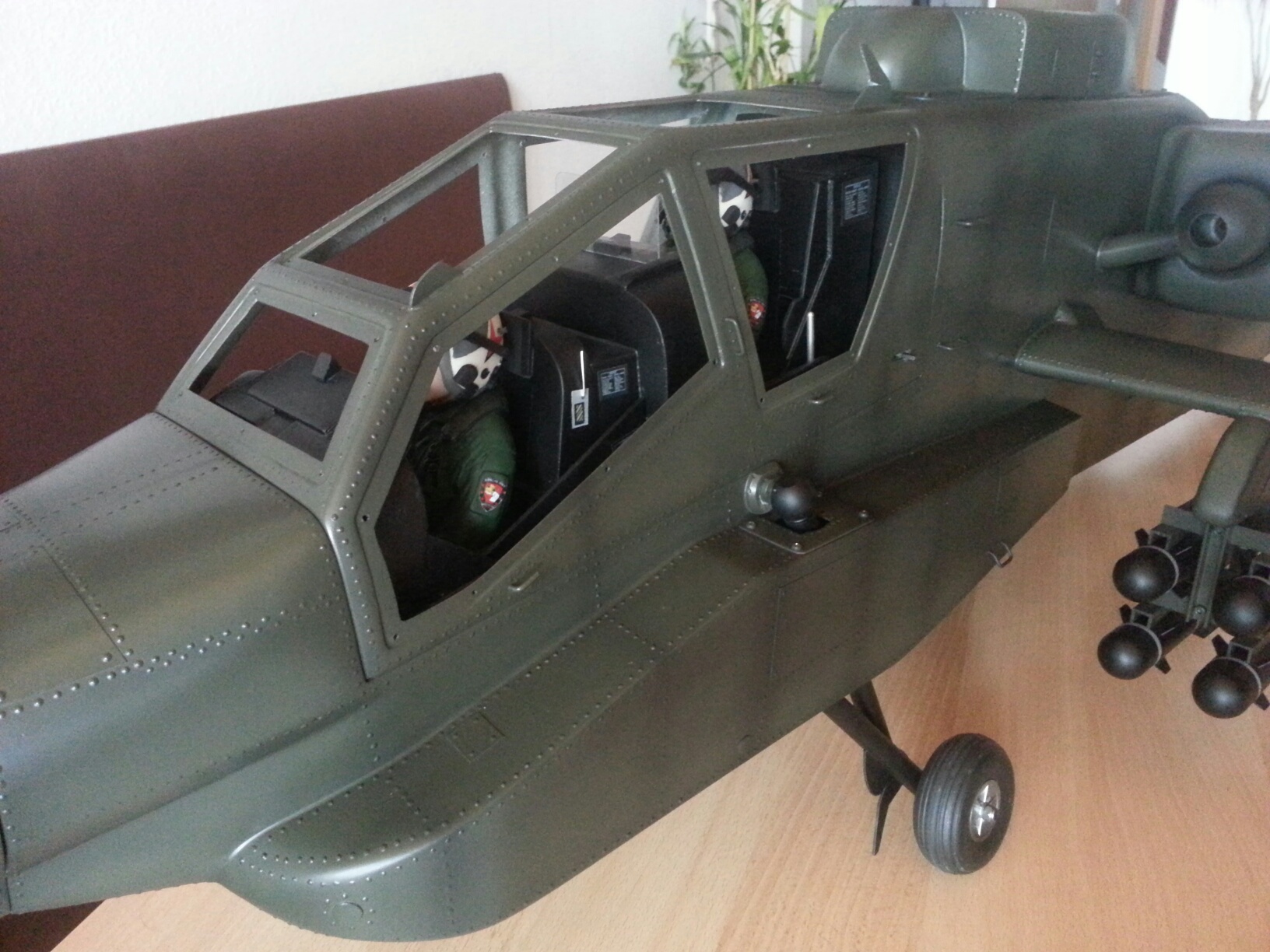

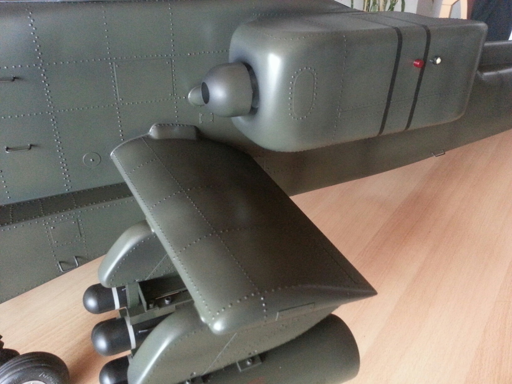

kleines Update:
Beleuchtung so weit eingebaut und verlegt.
Alle wichtigen Teile zusammengebaut.
Jetzt folgt dann die erste Schicht leichtes weathering bzw. eine leichte Abtönung des Rumpfes.
Danach kommen die Wasserschiebebilder drauf.
Abschließend kommt dann via Airbrush nochmal eine Schicht drauf.
Anbei paar Bilder vom Zwischenstand

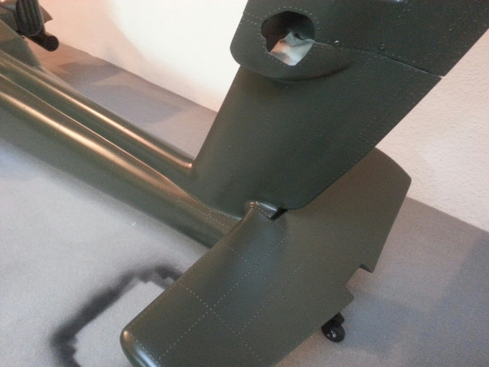

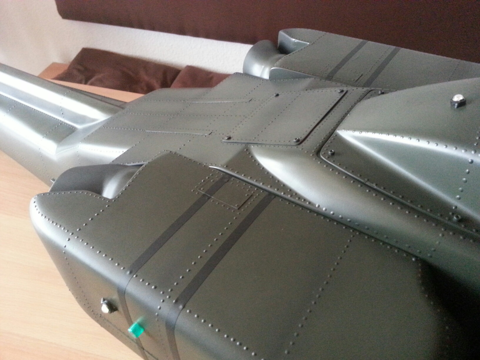

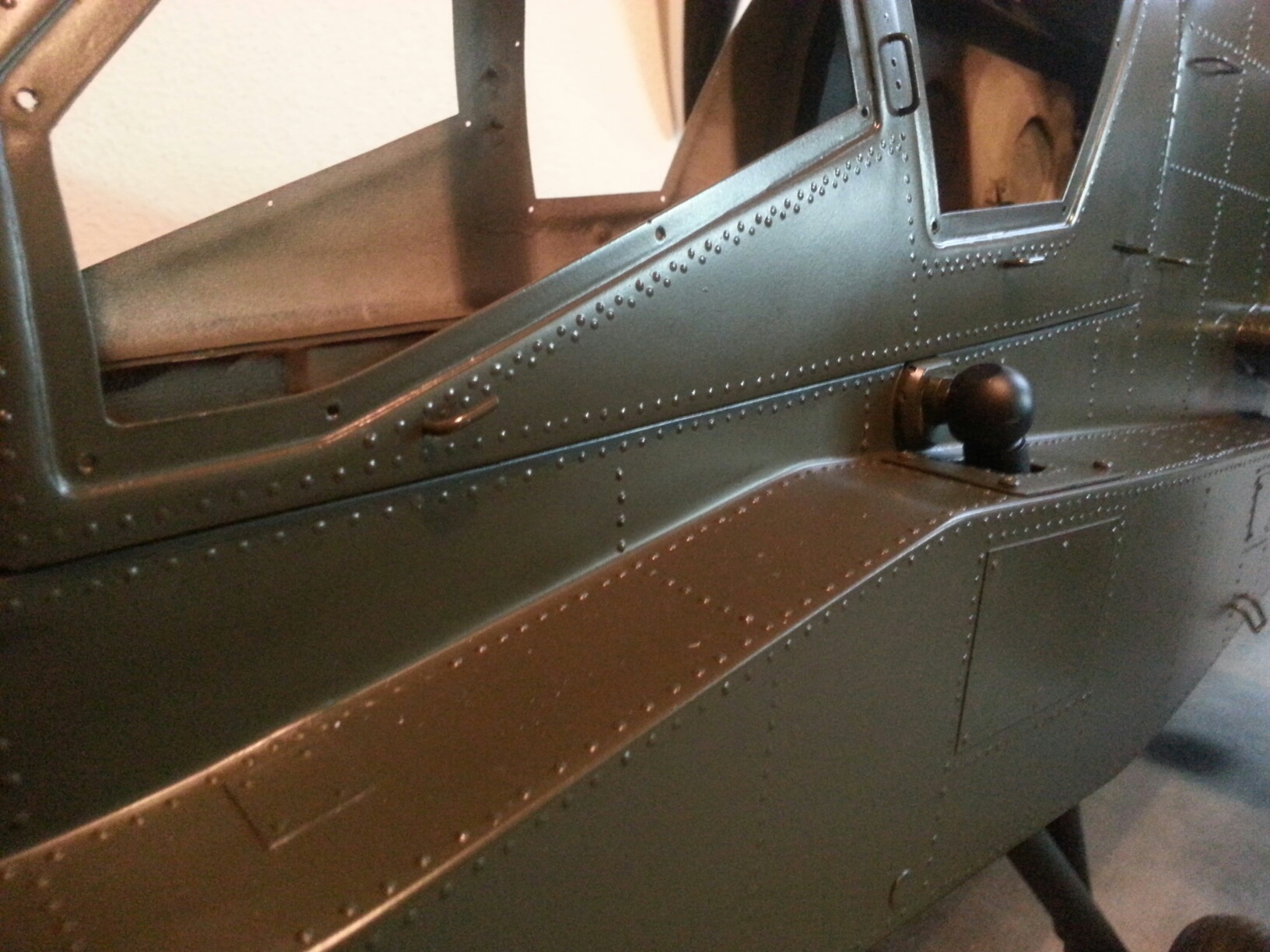

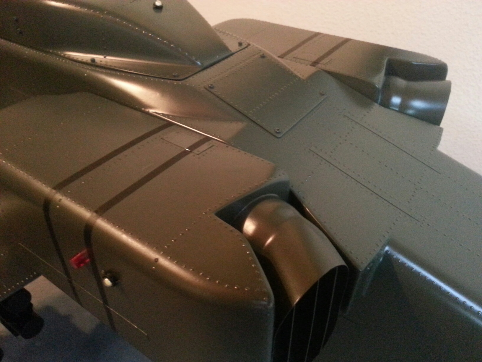

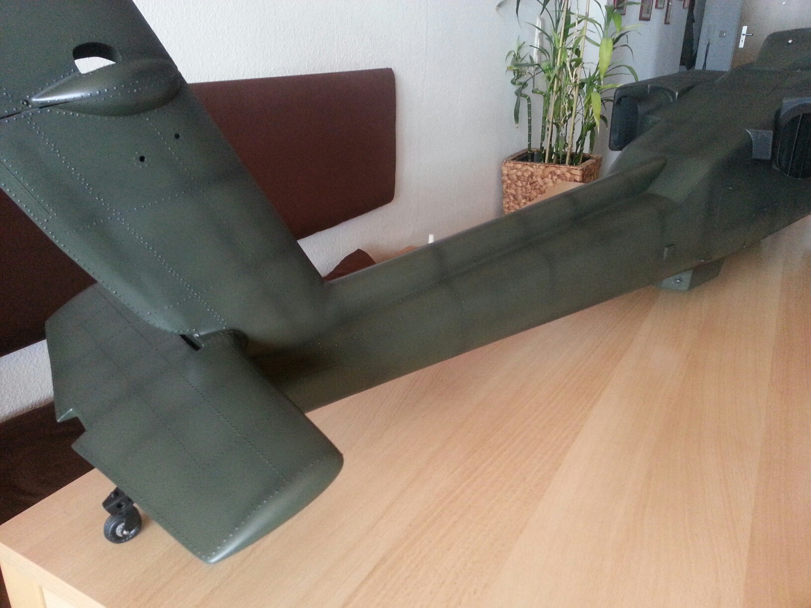

Update:
Erste Schicht Airbrush ist drauf.
Leider ist mir die schwarze Farbe gerade ausgegangen.
Zum allgemeinen abtönen hat es nicht mehr gereicht.
Deshalb kommen die Panellines bzw. Schatierungen der Nieten jetzt noch zu extrem hervor.
das wird noch ein wenig abgemildert.
Leider können auch erst danach die Decals drauf.
d.h. jetzt habe ich 2-3 Tage Pause, bis die Farbe da ist :-)
Die Pilotenhelme werden auch noch lackiert :-)
Passt nun so leider absolut nicht mehr.
