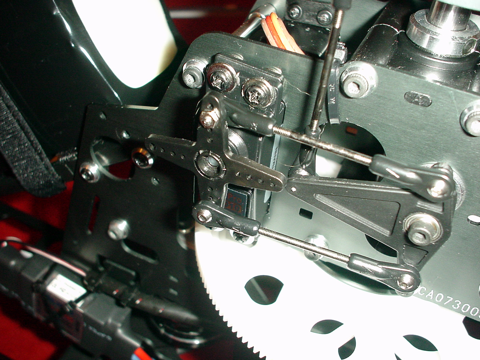

Da die Anlenkung dann nicht mehr wirklich symmetrisch ist wird das bestimmt (wenn auch nur leichte) Verspannungen produzieren. Dukannst das auch Lösen indem du noch etwas das Servo unterfütterst.

Moin!
Ich frag mich immer wieder warum Align die Haube immer so eng macht!? Scheinbar entwerfen die eine Haube ohne daran gedacht zu haben, dass es ja sowas wie Servos mit Servoarmen und Gestängen gibt. :shock:
Das ist die gleiche Sch**** wie beim kleinen Rex.

die Kugelköpfe oben nach innen und unten nach aussen setzen und dann paßt das auch
nein, passt nicht.
ja das hätte man machen können.
werde ich auch wieder ändern, weil es jetzt auch etwas knapp ist
(foto folgt)

Beitrag von Friso »
wie was unterfüttern?
die servos kuken doch schon so weit raus, da soll ich noch was drunter machen?
Wenn sie soweit draussen sind das du beide Kugeln hinter das Kreuz machen kannst hast du insgesamt vielleicht weniger Breite !?
Ausprobieren :)

Beitrag von 3d »
ich hatte es eigentlich verstanden.
was meinst du aber damit wieder ?

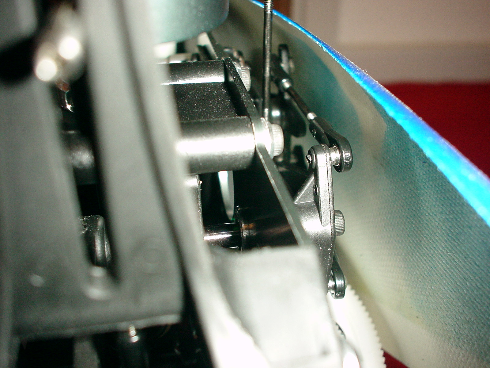

Wenn ich mir das Bild
angucke, ist dein Problem das das Gestänge mit dem Hebel kollidiert. Wenn du jetzt den Servo weiter nach aussen setzt passt das und es ist dann vielleicht weniger Breit als wenn du die Kugeln nach aussen montierst. :)

Hi!
Genau so wie Friso das beschreibt, habe ich das auch bei mir mit den S3152 gelöst! Ich hab das Servo noch soviel unterfüttert, dass das Gestänge gut an dem Push-Pull-Hebel vorbeikommt. Dann sind übrigens auch die Gestänge schön parallel zum Chassis.

Beitrag von 3d »
ja, genauso habe ich das auch verstanden.
werde dann zum vierten mal umbauen :roll:
ich denke die gummis müssten ausreichend platz schaffen.

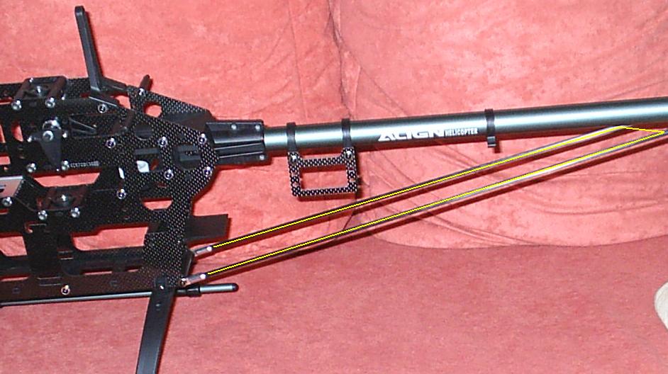

darf man eigentlich die antenne so im gestänge verlegen?
die ist ja aus kunststoff.
würde gut aussehen und wäre weit weg von der ganzen elektrik.
TDR
Tueftler
Beiträge: 16137
Wohnort: Odenbach (Pfalz)
#177
Beitrag von Tueftler »
Die Idee mit der Antenne is ja mal gut :) Gefällt mir, aber ich würds nicht machen. Wäre mir zu gut abgeschirmt.
PICC-SEL
Beiträge: 3988
#178
Beitrag von PICC-SEL »
Die Heckabstützung ist aus CFK!!! :shock: Ne schlechtere Möglichkeit die Antenne zu verlegen wirst du nur schwer finden! :lol:
3d
Beiträge: 6111
Wohnort: Leer (Ostfriesland)
#179
Beitrag von 3d »
dann ist das aber extrem weiches cfk.
bist du dir sicher, daß das cfk ist?
sieht sehr nach plastik aus.
TDR
PICC-SEL
Beiträge: 3988
#180
Ja da bin ich mir sicher ;-) Iss aber wirklich sehr billig, das stimmt..
