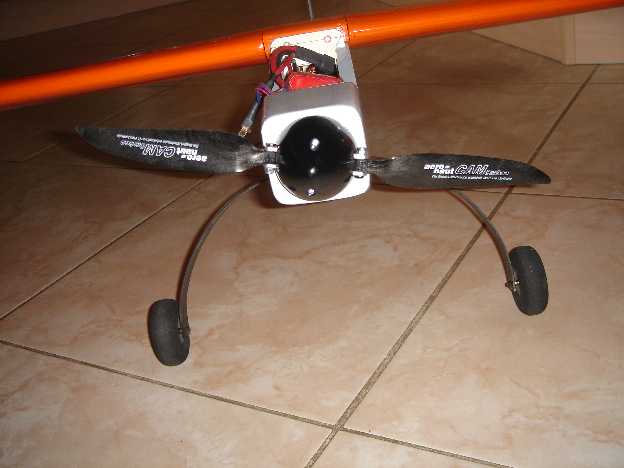

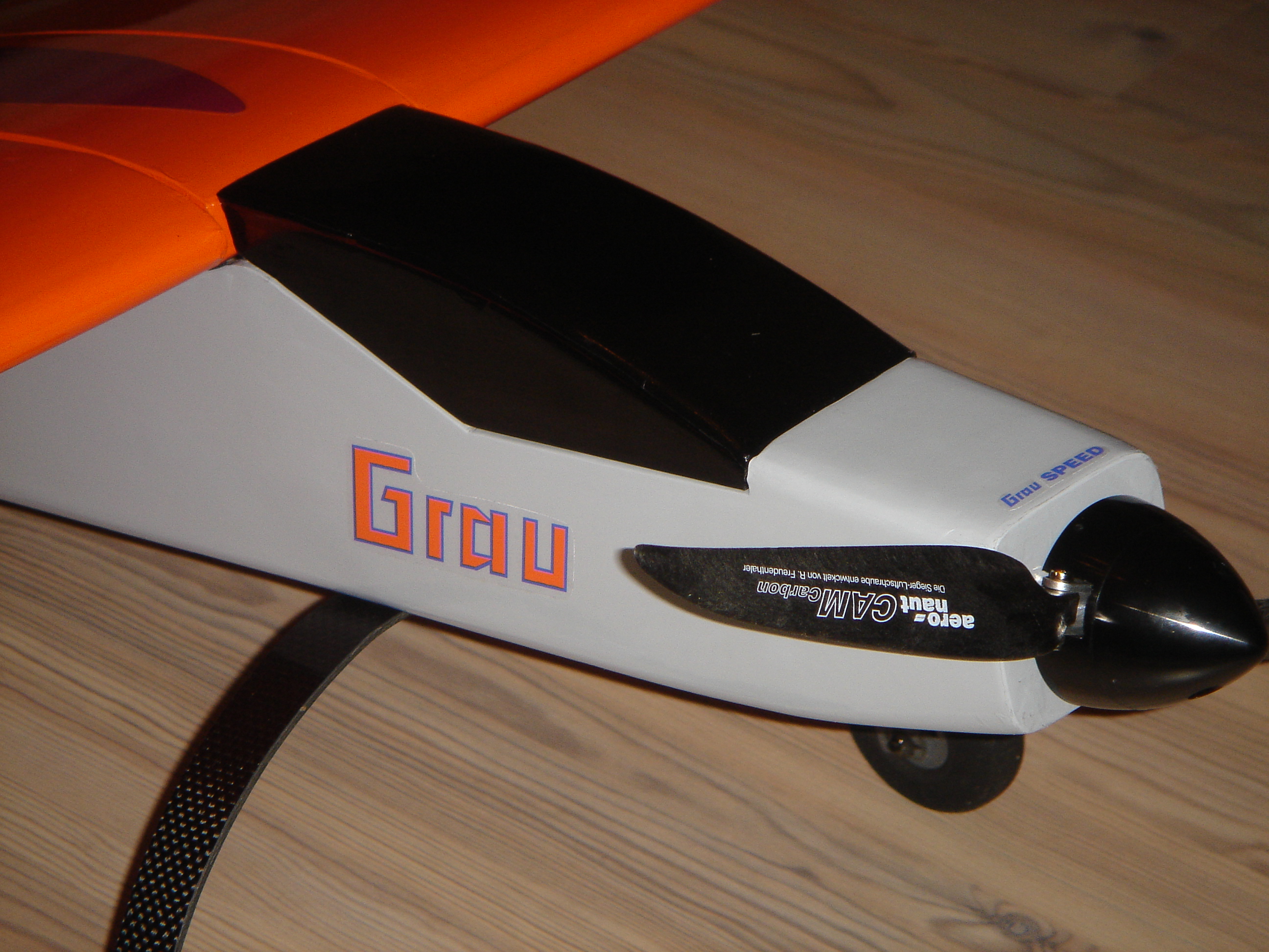

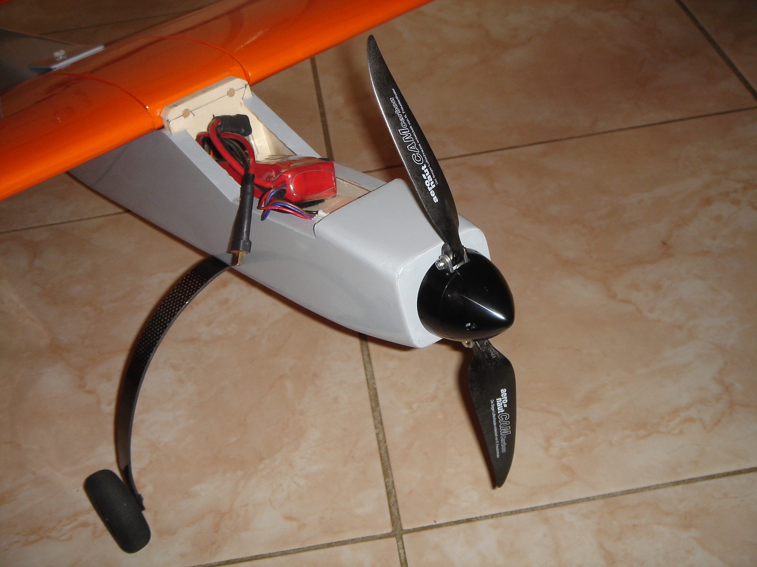

Heute wurde das letzte Material geliefert...Spinner, Mitnehmer und KLS sind schon montiert.
Ein kurzer Test am Boden mit Eagletree-Logger zeigt einen maximalen Strom von unter 31,34A an und eine max. Leistung von 318W.
Der Motor hat nach 2 Minuten Vollgas knapp 80 Grad.
Das werde ich bei den ersten Flügen beobachten und gegebenenfalls für Luftdurchzug zwecks besserer Kühlung sorgen müssen.
Nachher werde ich noch die Ruderwege einstellen und dann kann der erste Testflug statt finden.
Leider stürmt und regnet es hier, so das das heute definitiv nichts wird.
Didi

-Didi- hat geschrieben:KLS
Da musste ich echt 2x denken, bevor ich wusste, was Du meinst.
Mann, die Dinger heissen "Latten" nicht "Luftschrauben". :-)

Aber warum steht der so schief? :roll:
Die Daten vom Motor find ich OK. Du wirst ja ohnehin die meiste Zeit nur minimal Gas fliegen ;)

Tueftler hat geschrieben:Aber warum steht der so schief?
Das Foto wurde bei der Landung an der gefliesten Decke gemacht...leider habe ich dabei die Kamera etwas schief gehalten. :lol:
tracer hat geschrieben:Da musste ich echt 2x denken, bevor ich wusste, was Du meinst.
KLS => Klappluftschraube = Klapplattenstück :mrgreen:

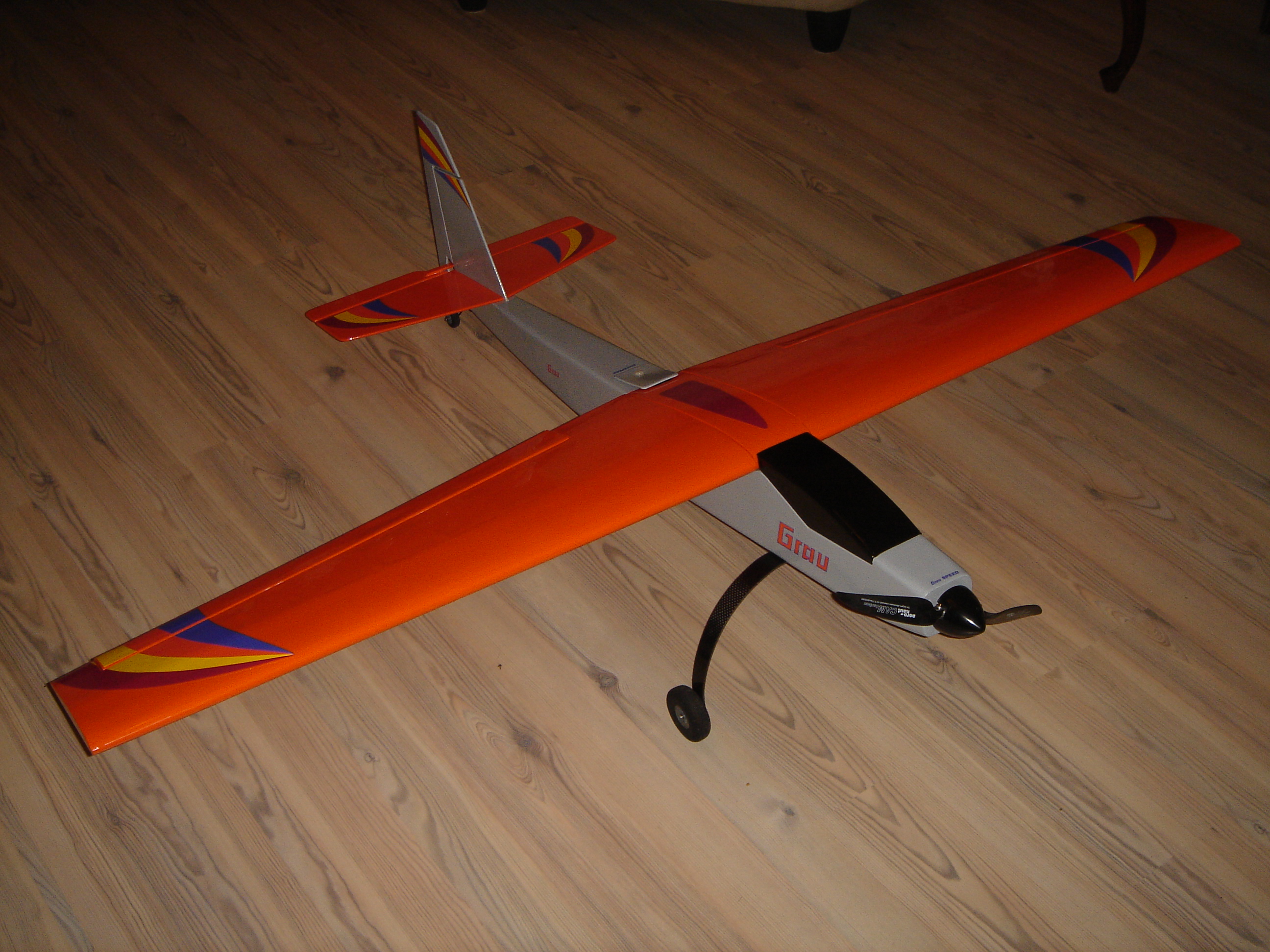

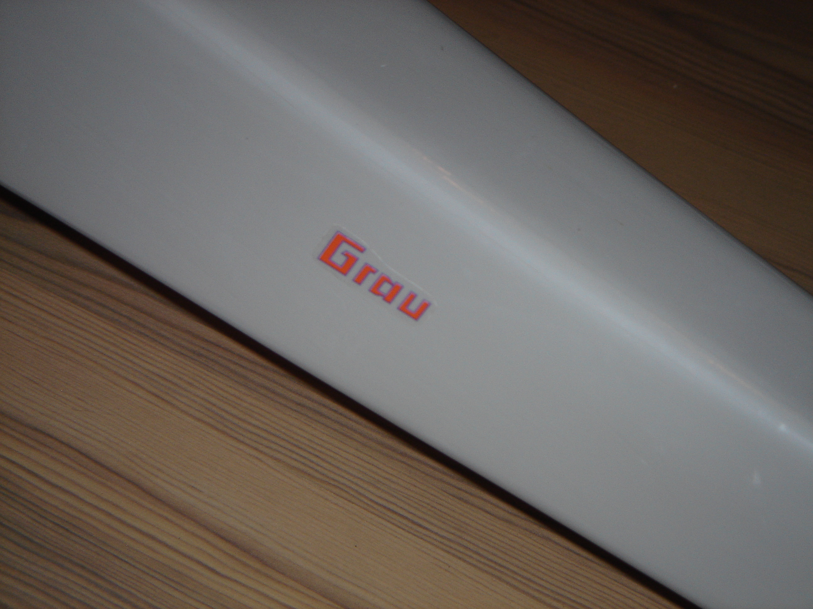

Darf ich vorstellen...Der "GRAU"!!!!
(und da das Fliegteil jetzt einen Namen hat, darf es nicht gegessen werden!!!! :mrgreen: :mrgreen: :mrgreen: )
YEAH....das Projekt ist somit "fast" bendet!
Jetzt fehlt nur noch der Erstflug!
Also drückt die Daumen, dass Morgen das Wetter passt, so dass ich einen Rolltest und anschliessend einen Jungfernflug durchführen kann.
Die Kamera wird dabei sein und festhalten, ob ich mich jetzt MODELLBAUER schimpfen darf...egal, wie es ausgeht...das Projekt hat echt Spass gemacht...nix Baukasten, sondern hanggeschnitzt, wie Opa das schon (vermutlich) gemacht hat. :mrgreen: :wink:
