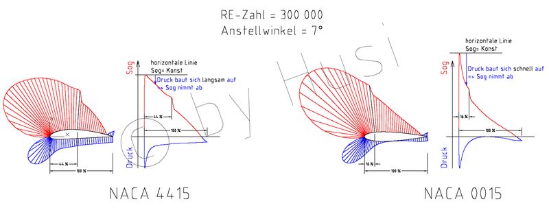

Ich habe dann doch noch einmal ein kurzes Programm zum import der Druckverteilung über die X-Achse geschrieben... (Eigentlich hätte ich den Schlafzimmer-Schrank aufbauen sollen.) :roll:
In den beiden rechten Bildern kommt das Thema Druckanstieg viel besser raus, als auf den optisch schönen Bildern.
Auf die Sog-Spitze habe ich einmal zum erklären / disskutieren eine horizontale Linie eingezeichnet. Entlang dieser Linie würde der Sog unverändert bleiben. Das ist aber leider nicht so, sondern der Sog wird wieder weniger. Wenn etwas weniger wird, dann wird dessen Gegenteil mehr. Welch eine Erkenntnis, ich bin echt stolz auf mich. :D
Also das bedeutet, wenn der Sog abnimmt, muß die Grenzschicht gegen einen Druckanstieg ankämpfen. Da die Definition von "laminar" ja so ist, das die Luftschichten nicht durchmischt werden, bekommt sie auch keine neue Energie zugeführt. Wenn die Grenzschicht, aber den von außen aufgezwungenen Druckaufbau mitmachen muß, kann sie nur ihre kinetische Energie (Geschwindigkeit) aufbrauchen. Wenn die kinetische Energie aufgebraucht ist, dann hat sie keine Geschwindigkeit mehr. Und direkt dahinter beginnt die Grenzschicht zwangsläufig in die falsche Richtung zu strömen, denn der Druckaufbau geht weiter und die Geschwindigekit wird negativ...
Im Falle des NACA 0015 ist durch den "steilen" Druckanstieg die kinetische Energie recht bald (16% Profillänge) aufgebraucht.
Da das NACA 4415 einen viel flacheren Druckanstieg hat, hält die Grenzschicht länger durch (44% Profillänge).

Schön aufgetragen, Mirko. Endlich mal ein 2d Liniendiagramm - einfach, lesbar, und (fast) monochrom ;)
Und jetzt geh den Schrank aufbauen!
Die Interpretation passt soweit.
Es ist nicht so dass in einer laminaren Grenzschicht quer zur Strömungsrichtung gar keine Energie oder Impuls ausgetauscht wird. Die Schubspannung tau=dynamische Viskosität * du/dy wirkt als innerer Kraftgradient quer zur Strömung. Multipliziert mit der Geschwindigkeit an dieser Stelle entspricht das dem (flächenspezigischen) Energieübertrag von "außen" nach "innen". Genau diese Schubspannung ist diejenige, die den Widerstand der lamianren Grenzschicht ausmacht, genau dieser Energieübertrag entspricht dem, was wir an bumms zum Anschieben des Profils (bzw. der Körperoberfläche) gegen die Strömung brauchen.
jedoch ist bei turbulenter Grenzschicht die scheinbare Viskosität (infolge der turbulenten Querbewegung), genannt Wirbelviskosität, sehr viel höher und bringt somit sehr viel mehr Energie aus der gesunden Außenströmung in die Grenzschicht runter.
Man kann also nicht einfach über den Daumen abschätzen, wieviel Impuls die Grenzschicht mitbringt und das dann gegen den Druckanstieg aufrechnen.
Wenn das so wäre, dann würde die Grenzschicht SOFORT ganz am Anfang schon ablösen, da ja das "unterste Ende" der Grenzschicht die Geschwindigkeit NULL hat und somit GAR KEINEN Druckanstieg überwinden könnte.
Wenn wir nun keinen Druckanstieg hätten, dann würde die Wandreibung sukzessive immer mehr Fluid "runterbremsen" und die laminare Grenzschicht würde entsprechend einer wurzelförmigen Kurve aufdicken. Das nennt man dann eine Blasiusgrenzschicht.
(Schöne Herleitung hier: http://homepages.hs-bremen.de/~kortenfr ... ode79.html)
Mit Druckanstieg wird das dann gleich furchtbar komplizwickt und nciht mehr so einfach analytisch lösbar,

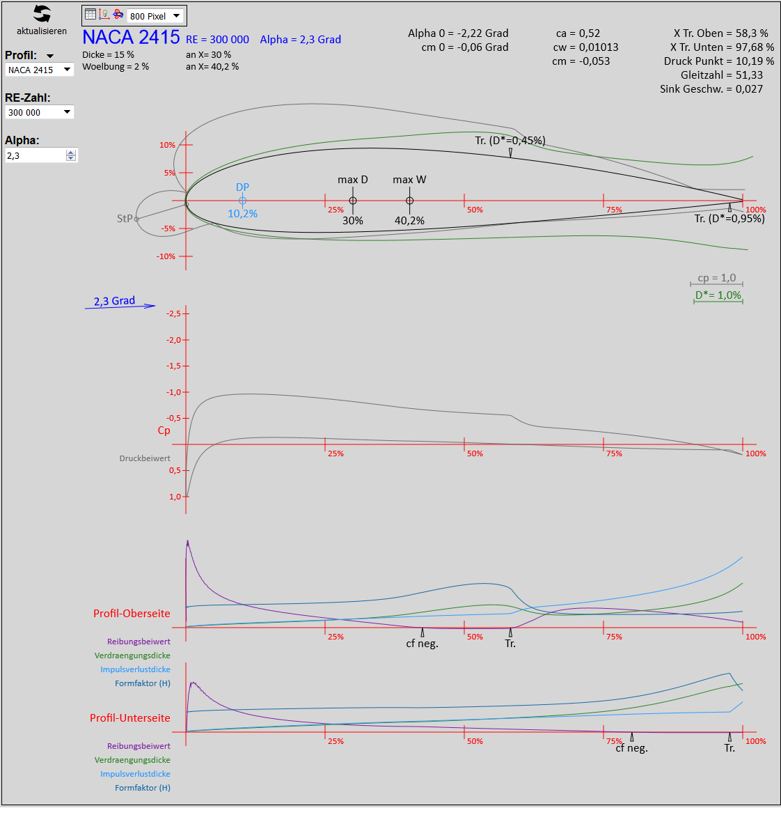

Im Augenblick importiere ich viele viele Daten in die Datenbank auf meiner Webseite. Noch ist die Perforemance eher unterirdisch, aber es geht voran.
Dies ist ein Screenshot der Testseite. Dort sind jetzt schon einige NACA-Profile abrufbar. Alle haben eine Menge versch. RE-Zahlen und viele Anstellwinkeln hinterlegt:

oha, Herr Prof.Dr.Dipl., das sieht nach viel Arbeit und Stunden am PC aus..... wirst du aus deinen Ergebnissen denn eine Verhältnismäßigkeit ableiten können, mit der du Position und Größe der Turbulatorenfläche grob berechnen kannst ? Sind ja doch irre viel Faktoren die da zusammenspielen, ich denke ich hatte bei meinen paar Kleinversuchen einfach etwas Glück, das ich direkt einen Effekt wahrgenommen habe - wenn auch in erster Linie akkustisch und weniger in Punkten Steurverhalten oder >Flugzeit / Energieverbrauch. In deinen Graphen sieht das so aus, als wenn sich da schon ziemlich deutliche Unterschiede in den Druckverhältnissen abzeichen, und nicht nur im Strömungsabriss. Kann aber auch sein das ich das Mangels Fachwissen fehl interpretiere.... ;)

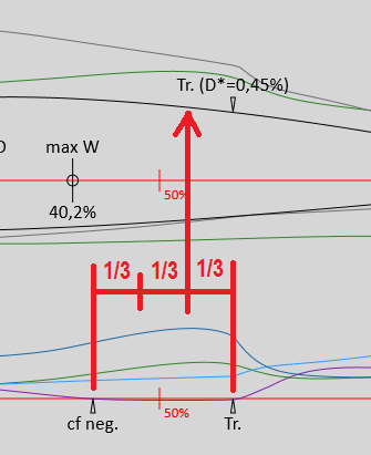

Crizz hat geschrieben:mit der du Position und Größe der Turbulatorenfläche grob berechnen kannst ?
das habe ich versucht mit den kleinen spitzen schwarzen Dreiecken (cf neg. und Tr.) anzudeuten. Andi hat mir nicht komplett wiedersprochen, wenn das man den Turbolator auf ca. 2/3 der Blasenlänge einbauen könnte. Er muß nur oben aus der Blase raus schauen. Darum habe ich im ersten Wurf oben am Profil D* = 0,45% angegeben. Das bedeutet, das die Dicke mindestens Profillänge * 0,45% = Profillänge * 0,45 / 100 sein sollte. Was die Dicke angeht, sind die Rechenverfahren wie z.B. im XFoil umgesetzt auch auch nur grobe <Zitat> "Schätzeisen" </Zitat>. :D

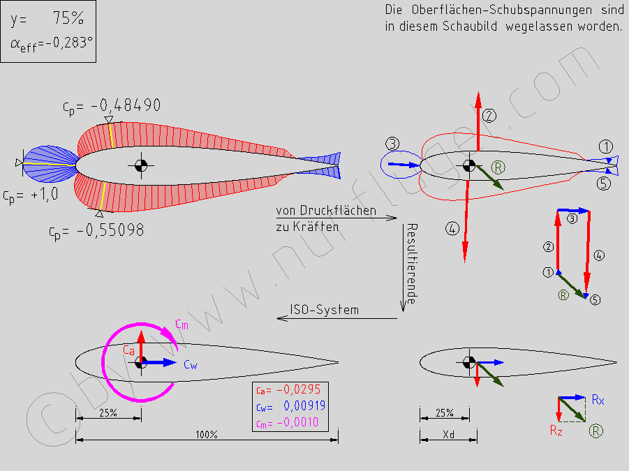

Ist diese Grafik verständlich?
Rechenprogramm ermitteln als erstes die Druckverteilung (erst ohne Reibung, dann mit aufgesattelter Grenzschicht...) und dann die Profil-Beiwerte.
Ich wollte damit einen nachvollziehbaren Weg aufzeigen, wie man von der Druckverteilung zu den ca, cw bzw. cm-Werten kommt.
Die Grafik soll in meine Homepage ungefähr an diese Stelle rein: http://nurfluegel.com/index.php?m=rotor ... lwinkel_02
Hat jemand von euch eine Anregung, einen Verbesserungsvorschlag, oder einfach nur Fragen dazu für mich?
Vielen Dank

Ca-Pfeil nach unten positiv (?) eingezeichnet? Klingt erst mal gewöhnugsbedüftig, außer man baut dynamisch tauchende U-Boote.
Ich halte es darüber hinaus für sinnvoll, auch auf den Unterschied zwischen ca..cw und cy..cx einzugehen.

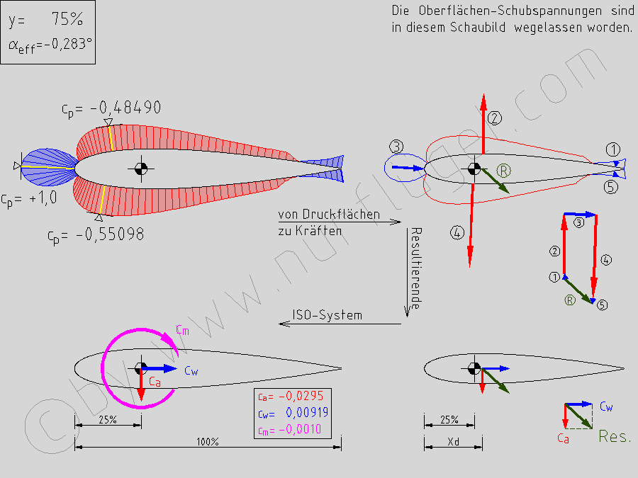

Danke,
manchmal sieht man den Wald vor Bäumen nicht mehr.
Zwei mal negativ ist ja wieder plus. :oops:
Ich hatte einfach den vertikalen Summenvektor übernommen und nicht mehr darauf geachtet, das ca (und auch der eff. Anstellwinkel) negativ sind. Ein negativer Wert an einem Pfeil dreht seine Richtung um.
Um die Zerlegung der Resultierenden von den ca-, cw-Werten abzugrenzen habe ich deine Anmerkung aufgenommen. Anstatt "c", habe ich jetzt die Abkürzung der Resultierenden "R" und den jeweiligen Index der Achse übernommen.
Aber bitte wie kann ich in einem Bild (ohne viel Text) auf die überführung ins ISO-System eingehen? Ich hatte da keine passende Idee. :(
Hier das minimal geänderte neue Bild:
Wenn ich das so sehe, dann kann ich die seperate Vektorzerlegung unten rechts auch gleich weglassen. Ich bräuchte nur die Bezeichnungen an die Pfeile im Profil schreiben...
Wer hat Gegen- bzw. andere Vorschläge?
Vielen Dank

Husi hat geschrieben:Ich bräuchte nur die Bezeichnungen an die Pfeile im Profil schreiben...
Ja.
Aber dann doch mit Legende?
Die Bedeutung von R erschliesst sich nicht aus dem Bild. Ok, wenn es essentiell für den Text auf der Seit ist, mag es trotzdem passen.

tracer hat geschrieben:...wenn es essentiell für den Text auf der Seit ist...
Nein ist es nicht, das ganz Bild ist nicht notwendig. Irgendwie gebe ich gerne mehr Infos mit, als nötig wären. Meine Hoffnung ist, das die Zusammenhänge dann für den einen, oder anderen etwas klarer werden.
Vielleicht verwirre ich die Leute mit meiner Art und Weise auch eher. :oops:
Danke für dein feedback!
